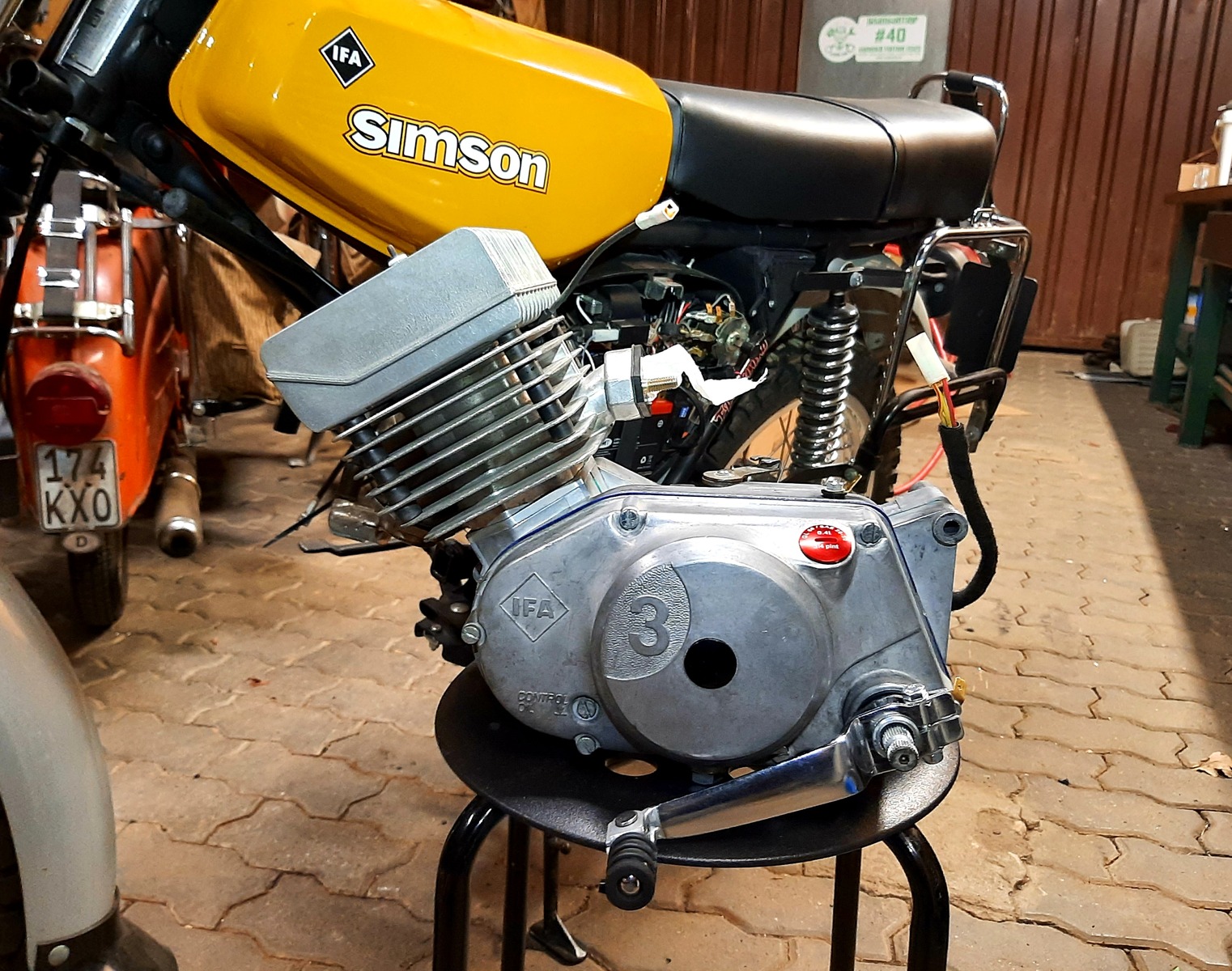

Ich experimentiere gerade ein bisschen bezüglich einem verlängerten klappbaren Kickstarter für Hubraumstarke Simson Motoren. Der kurze steil stehende original Enduro Kickstarter läst sich mitunter etwas schwer bedienen, gerade wenn man mal beim starten auf dem Moped sitzenbleiben möchte...
Ist vielleicht ein bisschen ein Luxus Problem aber im Alltag und Urlaub wenn man mit z.B. Kindern und Gepäck auf dem Moped sitzt ist es schön wenn alles angenehm leicht bedienbar ist, gerade wo ich den Hubraum des Mopeds meiner besseren Hälfte nun auch vergrößern möchte😉
Ich habe bereits probehalber einen verlängert, bin mit dem Ergebnis aber noch nicht so ganz zufrieden. Wenn der länger wird kommt man z.B. mit der Sozius Fussraste etwas in Konflikt. Wenn man ihn weiter raus biegt stört das irgendwie am Bein.
Hat jemand Erfahrung mit dem längeren original GS Kickstarter? Wie funktioniert der in Verbindung mit original Herzkasten und Sozia Rasten am m500 Motor?

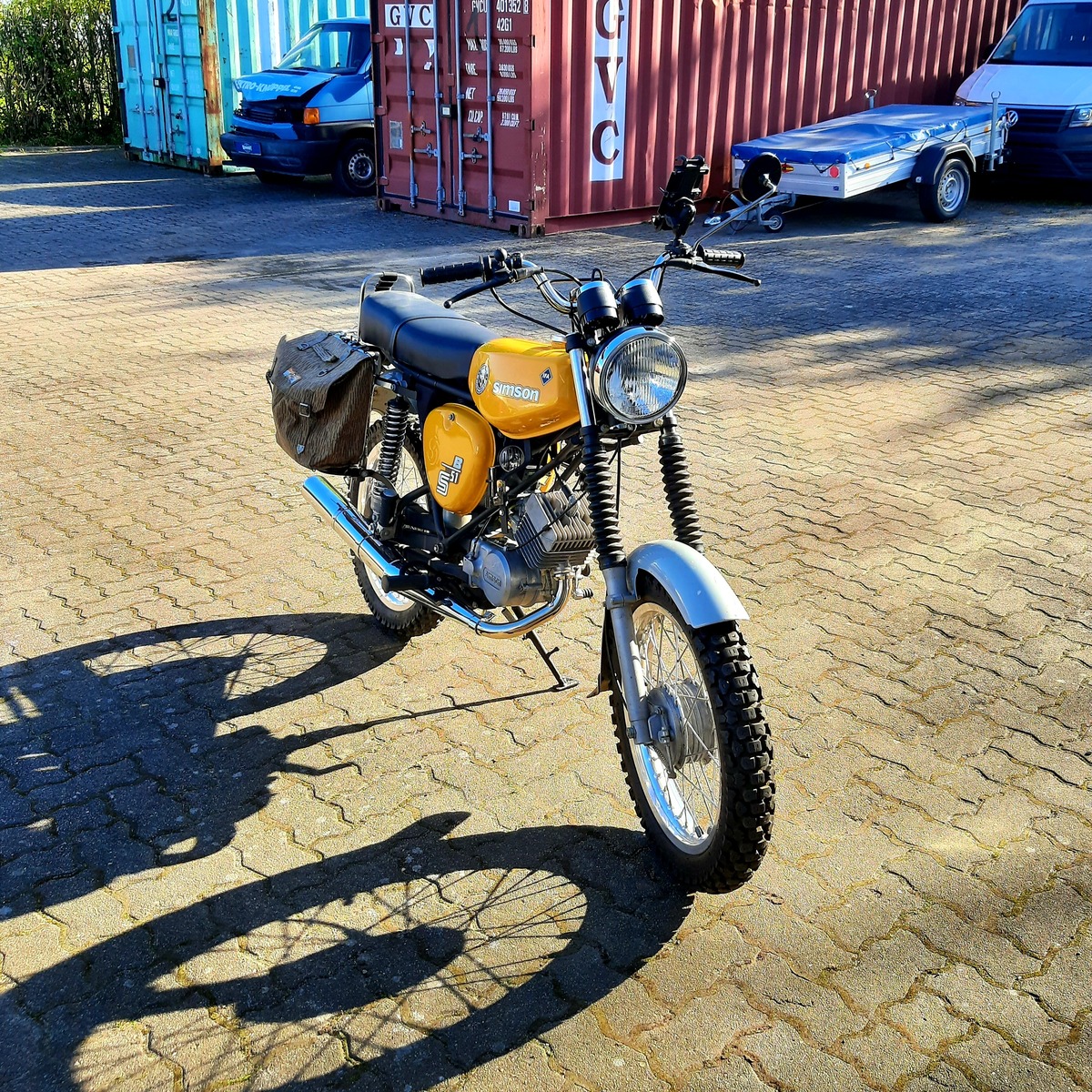

Gerne 🙏🏼 Ölflaschenhalter habe ich tatsächlich rechts noch einen schnell zugänglichen passend für die Motul Ölflaschen.
In dem Korb links habe ich oft auch anderen Kram...
Unter anderem habe ich den Platz hinter dem Seitengepäckträger auch ausgenutzt.
Wir fahren die normalen "NVA Sturmgepäck" Taschen, da gehen aber eben nur 15l rein. Aber die machen das moped nicht breiter als den Lenker und sind wasserdicht. Ich hatte für uns einen Metallrahmen entworfen womit die Taschen schnell an und abgesteckt werden können um die dann abends z.b. einfach mit aufs Hotelzimmer nehmen zu können. Kommt halt drauf an wieviel Zeug man mitnehmen möchte. Ich persönlich fahre ungern mit einem zusätzlichem Rucksack auf dem Rücken, den Heck Gepäckträger würde ich auch nur mit leichten Kram beladen ansonsten leidet das Fahrverhalten. Außerdem ist der original DDR Gepäckträger hinten zu empfehlen da die Nachbauvarianten von der Materialstärke unterdimensioniert sind und bei mir auf Reisen nicht lange gehalten haben.

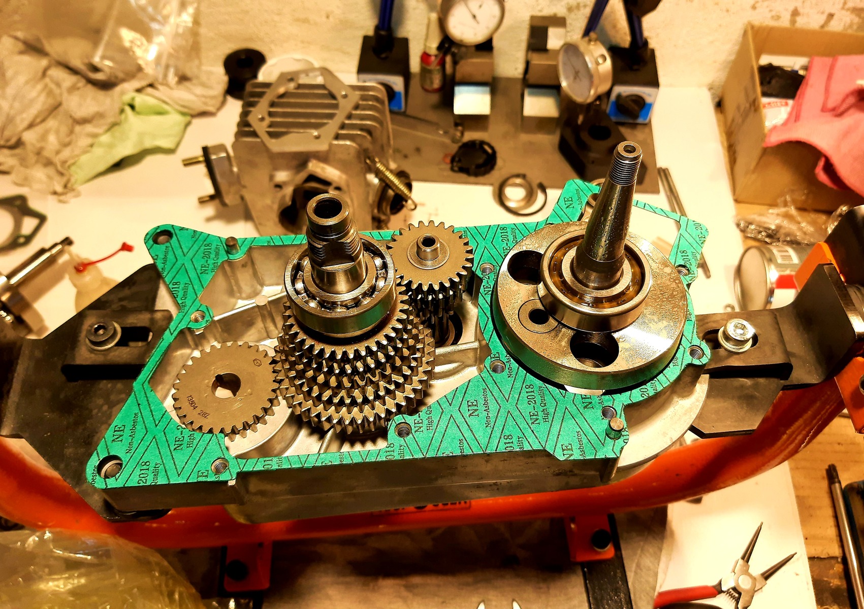

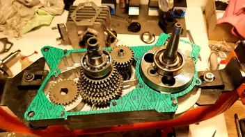

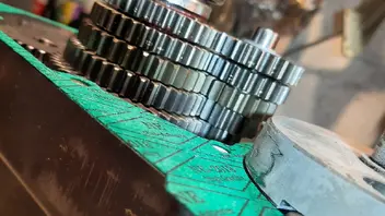

Zahnausfall am ZT 5 Gang Getriebe:
Welcher Motor/Zylinder und welcher Primär sowie Mitnehmergummi?
