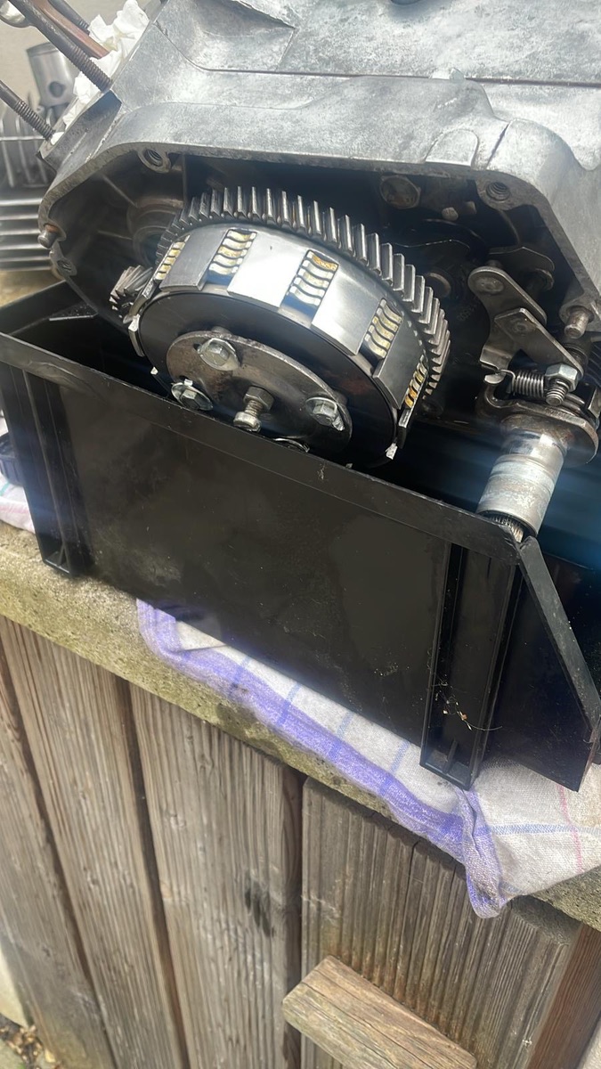

    Guten Tag,
    Ich habe heute einen regenerierten Motor in mein Moped eingebaut. Alles ist gut Moped springt an. Als ich losfahren wollte, merkte ich, dass die Kupplung irgendwie unsauber trennt. Es ist wie ein ruckeln, als ob man im 2. Gang ohne die Kupplung zu betätigen ins stehen kommt. Also hab ich mein Glück an der Madenschraube versucht und hatte kein Erfolg. Auch beim Testen im Stand mit eingelegtem ersten Gang, lässt sich das Rad nur schwer drehen. Im Anhang ist noch ein altes Bild von der Kupplung, welche laut Vovesitzer neu gemacht wurde. Vielleicht hat ja jemand ein paar Ideen, woran es liegen könnte. Ich werde den Motor morgen auf jeden Fall mal auf der einen Seite aufmachen.
