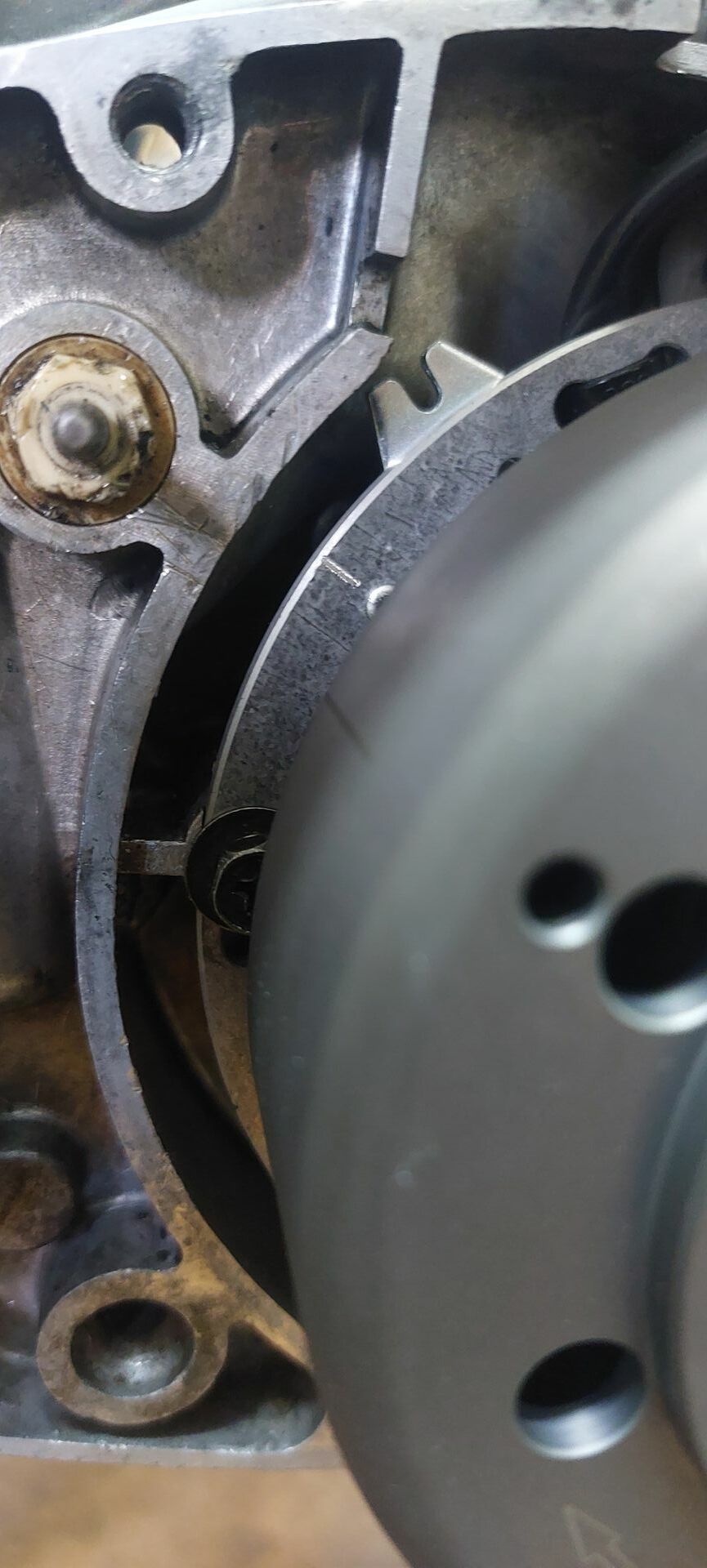

    Also wie man eine Vape einstellt weiß ich.
    Das Problem ist halt, dass trotz eingebautem Halbmond das Polrad nicht annähernd mit der Grundplatte übereinstimmt. Ich habe das mit der Zünduhr perfekt angemessen.
    Vielleich ist die Markierung auf der Grundplatte nicht korrekt, denn die Markierung des Polrades stimmt mit der früheren Stellung des Polrades der U-Zündung etwa überein.
