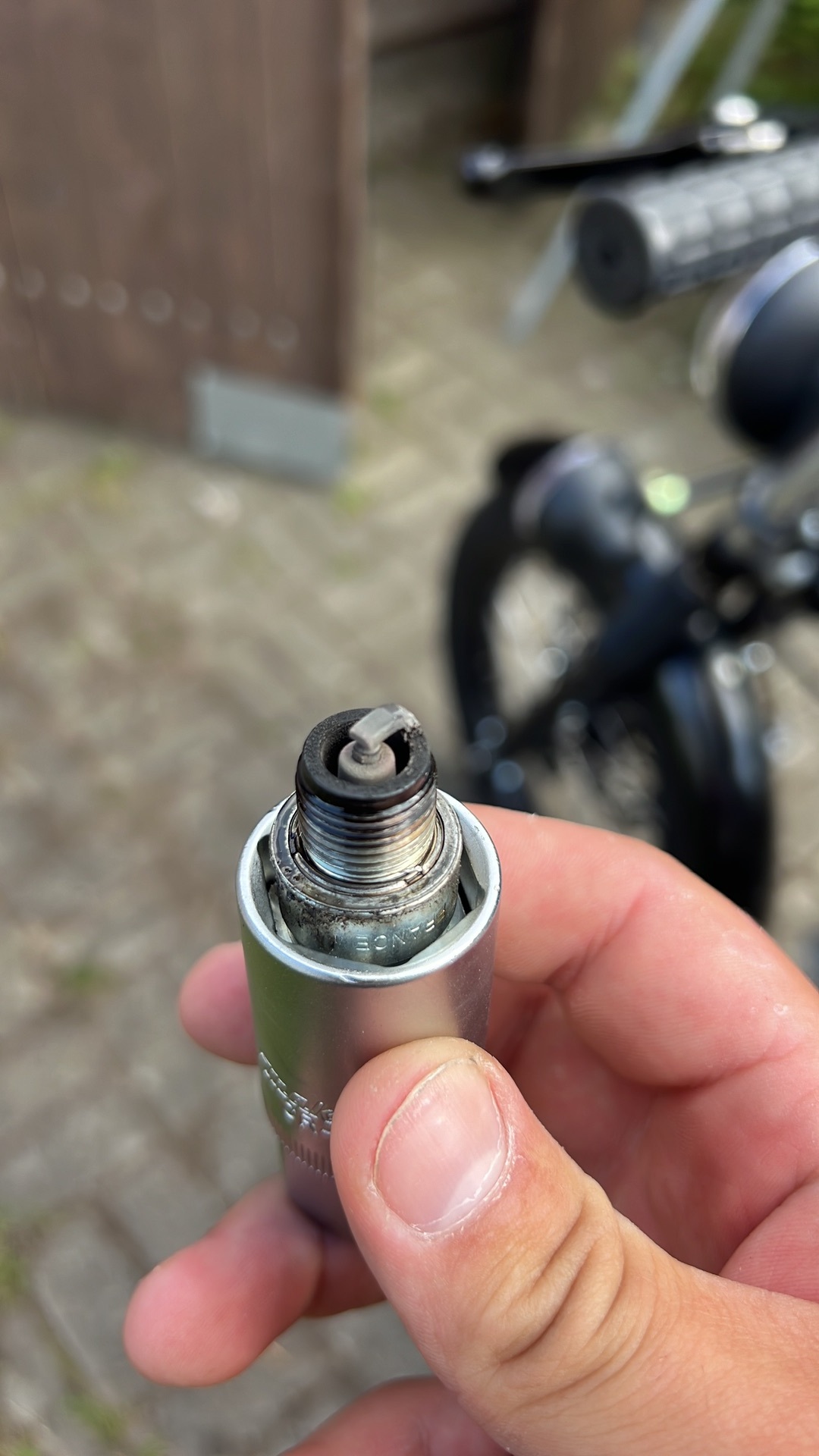

Ich Versuch das die Tage nochmal so zumachen.
Aber meinst du das es so viel am Kerzenbild verändert ? Den die Kerze sieht ja so anscheinend schon 50 km aus!
Die Kerze wurde nach ca 15 Kilometern geprüft und das auch unter fast nur Volllast 3-4km Dorf rest Landstraße
Bin jetzt 50km gefahren meist nur Vollgas bei 100 km/h ca. Kerze sieht immer noch aus wie vorher.
Motor hört sich meiner Meinung nach gut an und macht keine komischen Geräusche hält die Leistung die ganze Zeit.
Ich werd die Tage mal 180hd versuchen
Ich verwende Pole Position und fahre 1:40
Zylinder ist mittlerweile schon über 500km verbaut
kann ich diese Kerze auf dem Zylinder fahren ?
Zündkerze NGK BR8HIX Iridium

Hallo Leute,
Ist das zu mager ?
Lt90n evo Hd170 vm20
Lg

Hab ihr was zur Kerze zu sagen?
Hab mal grob gemessen hab so 67+-
