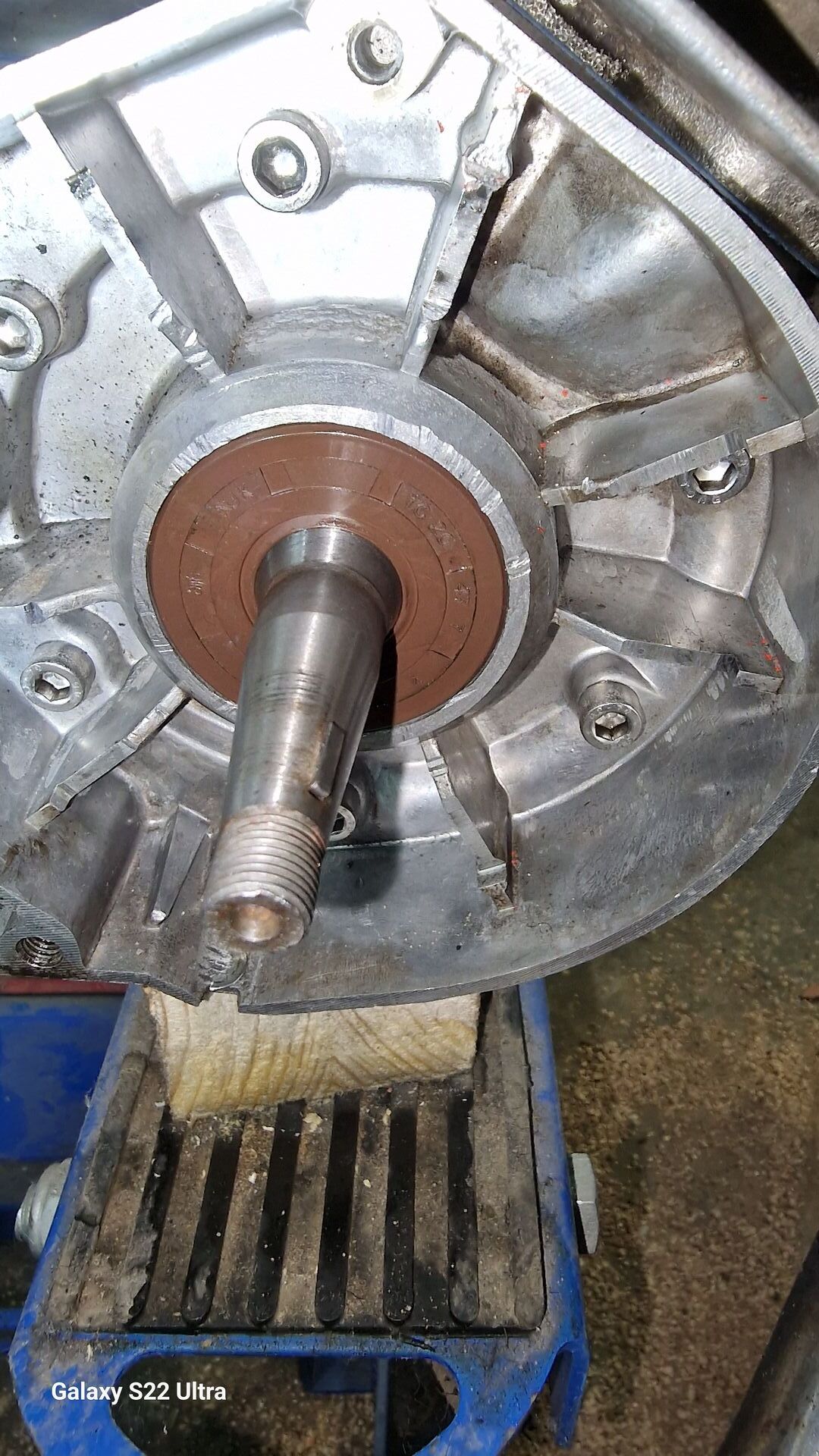

"Verbaut war ebenfalls der 4560 und eingebaut wird jetzt der 4132.
Wenn ich das richtig verstehe hinter der Zündung war ein falscher Simmerring verbaut oder ?

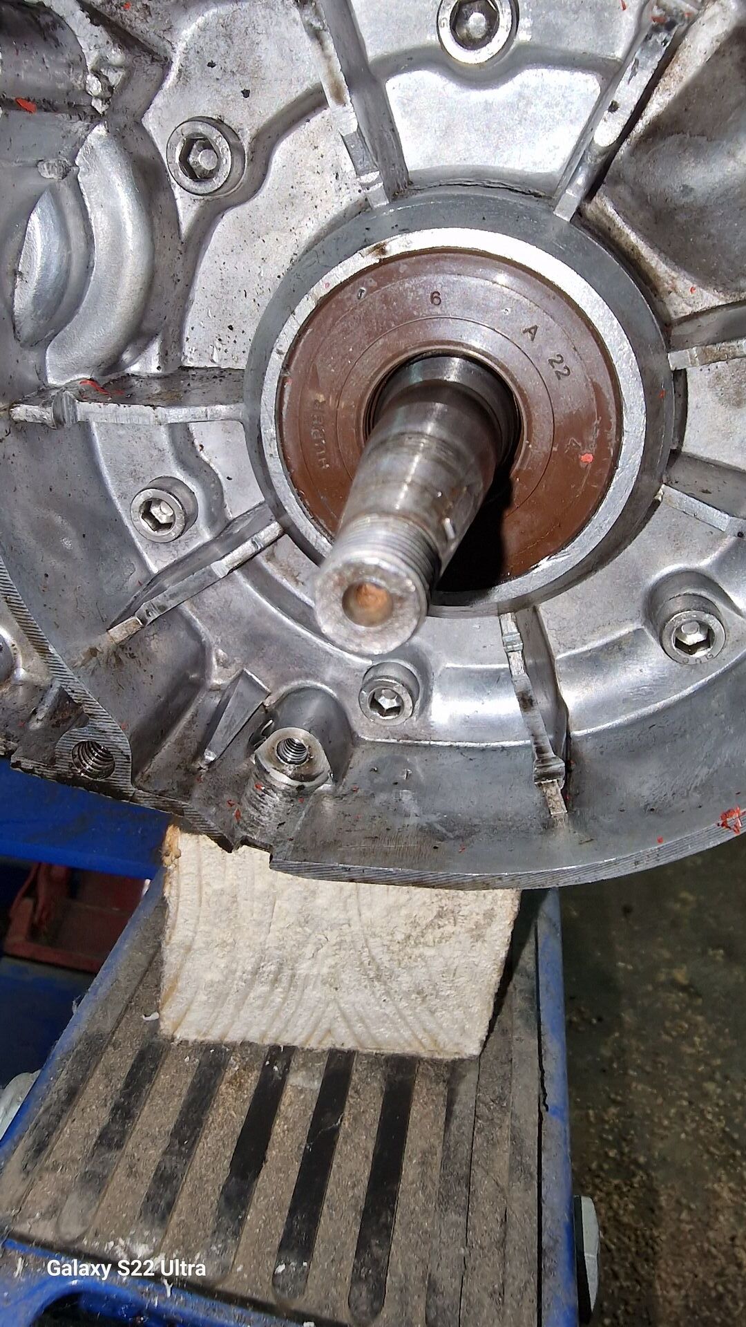

Ja genau. Der linke war ja sichtbar zu groß, den konnte man den am gehäuse nicht montieren. Nur deswegen kaufte ich ja nochmal einen satz bei der oase. Hier mal die bilder zum Vergleich. Möchte aber dazu sagen, dass das beim einvau rechts besser ausgesehen hatte als nach der 15km fahrt

Danke. Wir reden aber immer noch vom rechten Dichtring. Verbaut war ebenfalls der 4560 und eingebaut wird jetzt der 4132.

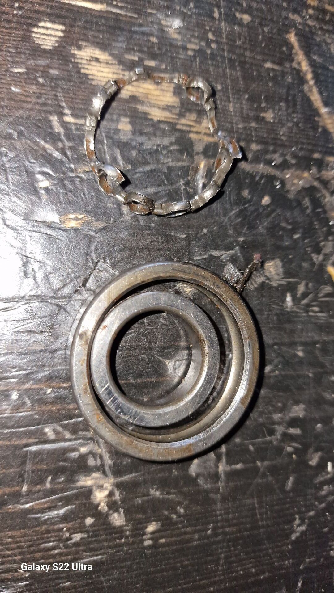

hört sich nicht gut an. Könnte durchaus ein defektes Lager sein.
Wenn bei dir der Drahtkorb wie bei mir auseinander gefallen ist, könnte das Geräusch durchaus zustande kommen. Es könnte aber auch sein dass etwas zwischen kolben und Zylinderkopf liegt.

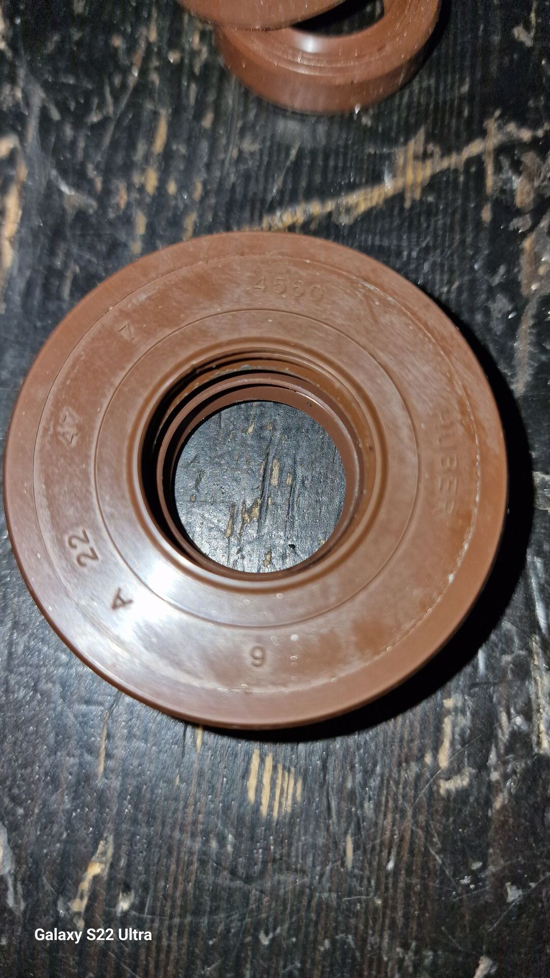

Das sind die beiden großen übereinander. Der untere hat den kleineren innendurchmesser
Bei dem akf Satz war noch dabei 1x Huber 4560 A 22 47 7 keine Ahnung welche Nummer hier gilt. Das ist jedenfalls die Kurbelwellengröße. Dann hab ich aus der nachbestellung von ostoase einen der den gleichen aussendurchmesser hat, aber innen definitiv kleiner ist . Er hat die Nummer: 4132 TC20 47 7 njk

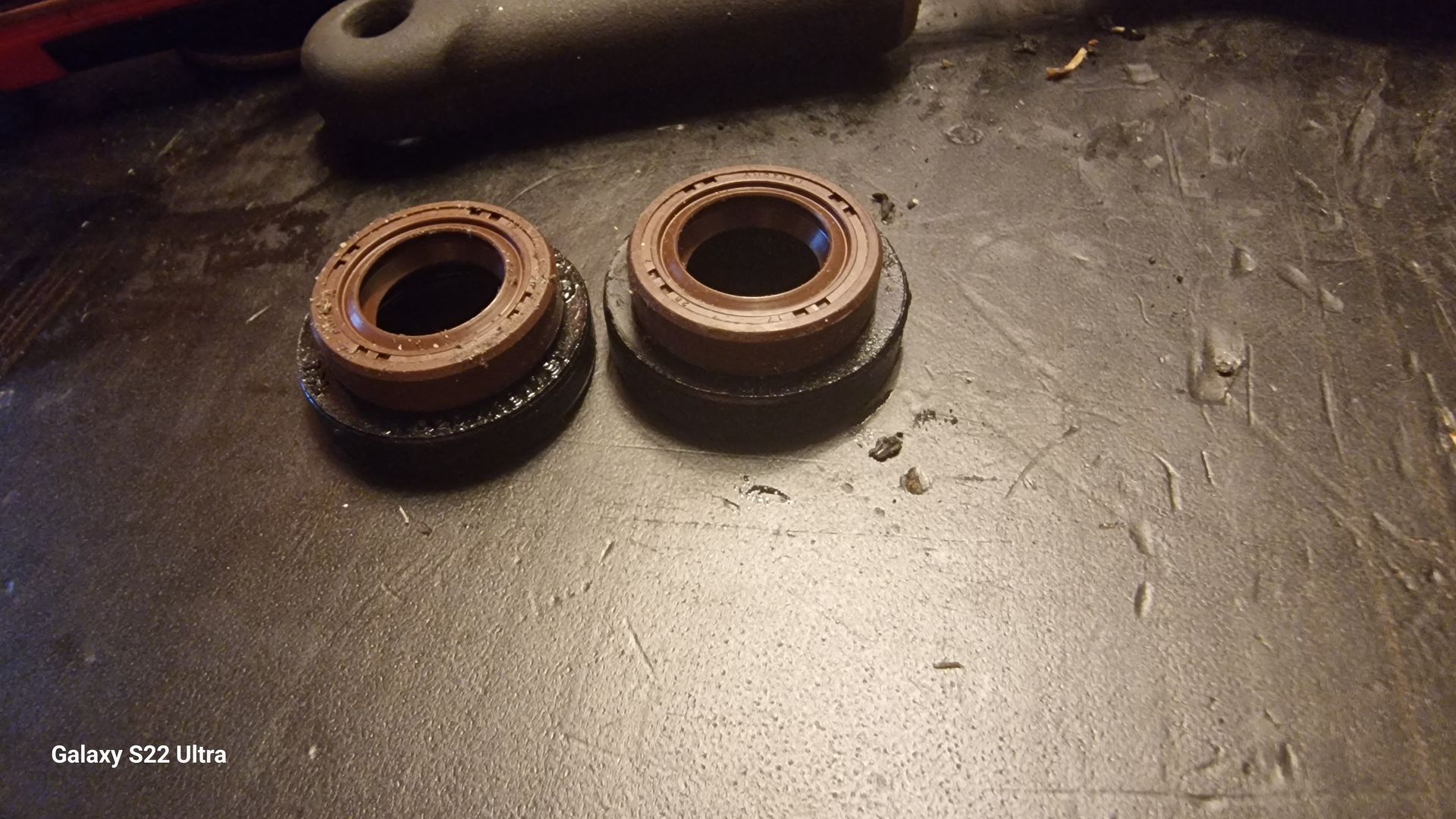

Die 2 kleinen haben die Nummer. AH0736J und 17 28. Ebenfalls von ostoase ist da noch der njk 10295E 20x30x7. Der sieht mir nach ritzelabdichtung aus. Wie gesagt den ostoase Satz hab ich nachbestellt

Ich habe die 2 dichtringe für Kurbelwelle links und Kickstarter einzeln in braun nachbestellt. Jetzt weiss ich auch was das für eine zu klein geratene blattdichting war. Das ist die fürs Ritzel. Das blech mit den 4 Schrauben.

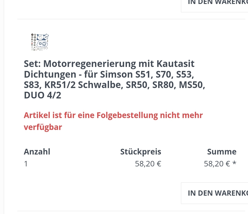

Den dichtsatz von AKF kann ich leider nicht verlinken weil nicht mehr lieferbar. Habe einen Screenshot von der besagten Bestellung gemacht.
Ich hab auch noch ein Foto der beiden WD die zu klein waren
