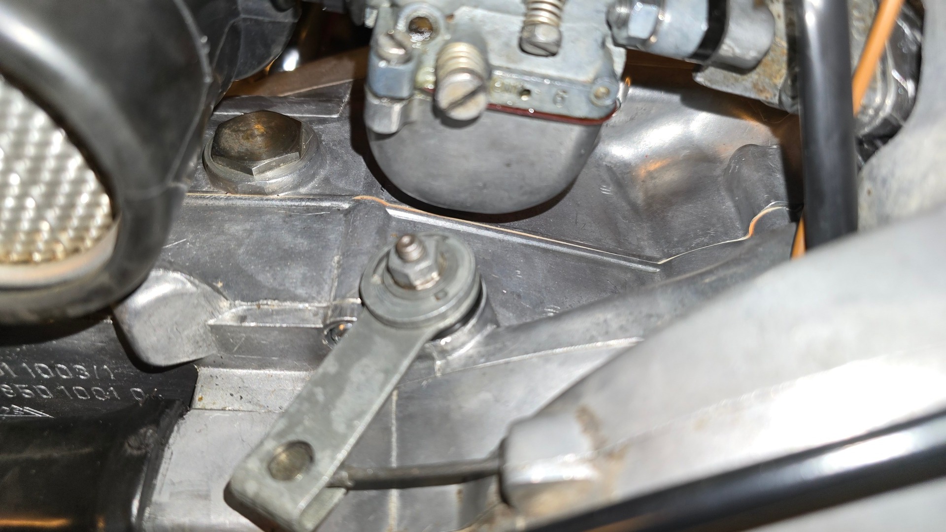

Ein Bild der Fläche habe ich nicht, wann ich das liefern kann weiß ich leider nicht, da ich in nächster Zeit ziemlich eingebunden bin, allerdings kann ich erstmal nur dazu sagen, dass ich Sie bereits vor der ersten Montage des Zylinders nach der Regeneration per Sichtprüfung getestet habe, ich konnte keinerlei Rückstände oder Kanten feststellen, auch nicht beim Abtasten.
Beim Ansaugstutzen sind auf beiden Seiten Dichtungen, wahrscheinlich sieht man es nicht, weil sie hellgrau und zudem recht dünn ist.
Ich dachte, man sollte die Kante sehen, den Luftfilter habe ich zum Testen dran, weil es ätzend ist, den anderen immer ab und an zu bauen, wobei mittlerweile ist der Vergaser ja als Fehlerquelle ausgeschlossen demnach kann der Originale wieder dran.
Die Gehäusehälften sind Nummern gleich, habe ich eben geprüft.
Also wie gesagt vor Regenerierung waren sie auf jeden Fall noch mal gleich ich prüfe das aber noch mal wenn ich wieder in der Werkstatt bin.
Zum anderen Thema: Ich habe das Dichtmittel sozusagen treppenförmig aufgetragen dass es sich nicht nach innen drücken kann, natürlich ist es möglich, dass sich eine Kleinigkeit reingedrückt hat aber wenn, dann ist es sehr wenig.
Von der Lichtfläche am Motorgehäuse habe ich leider kein Bild gemacht, die war aber blank wie ein Babypopo falls Sie das wissen wolltet.
