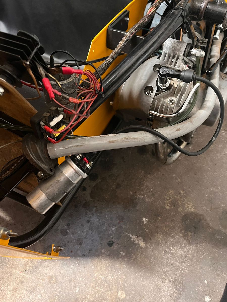

Ich hab mal ein Bild angefügt, kann man daran erkennen ob´s eine originale ist?
Ich bin mir aber eigentlich sicher das es eine 12 Volt ist. -
