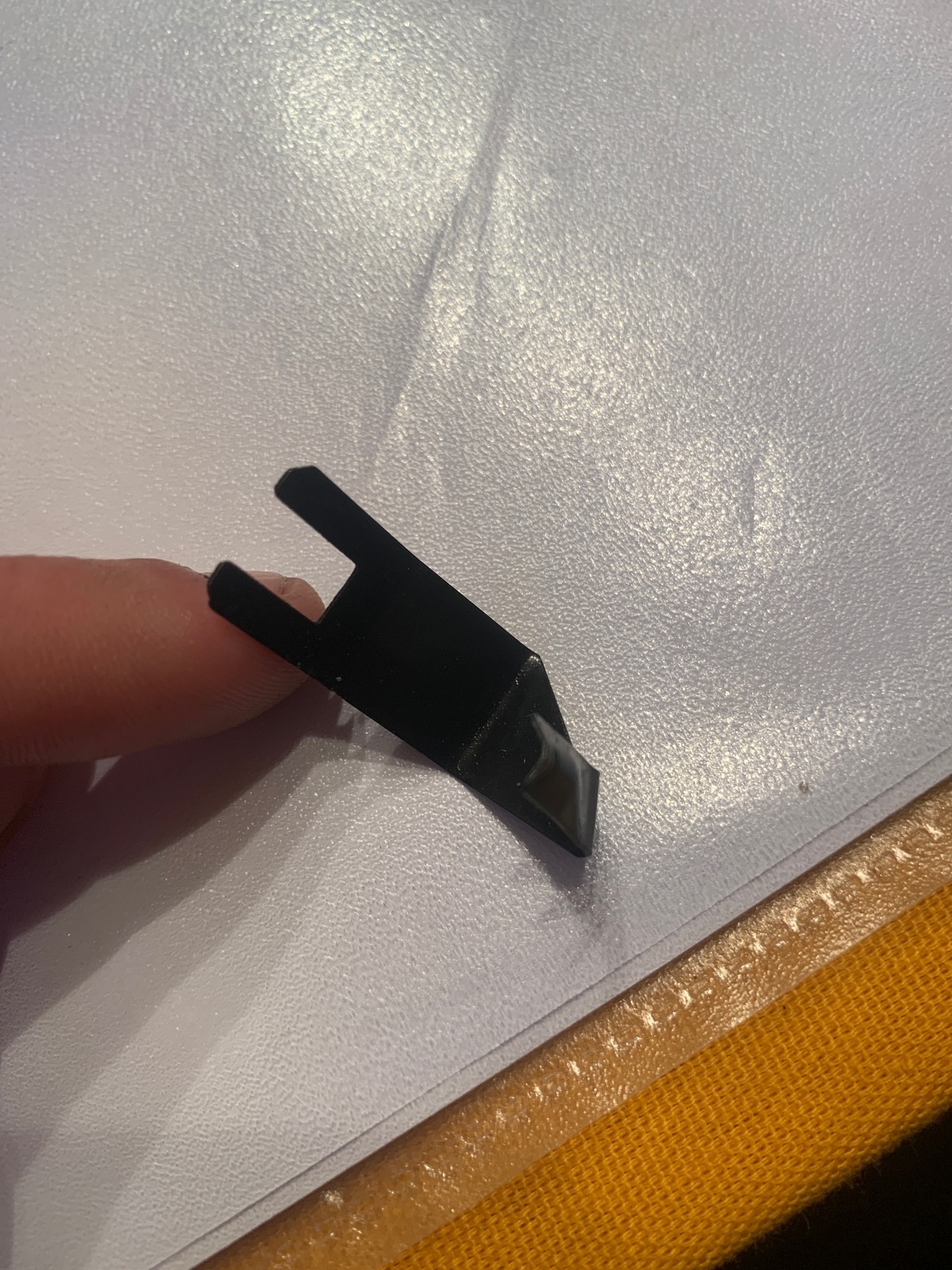

Hi, ich habe heute meine Wellendichtringe getauscht.
Als ich den Getriebede Kerl geöffnet habe kam mir jedoch dieses Teil entgege.
Worum kann es sich handeln und wie bekomme ich es wieder an die richtige Stelle?
