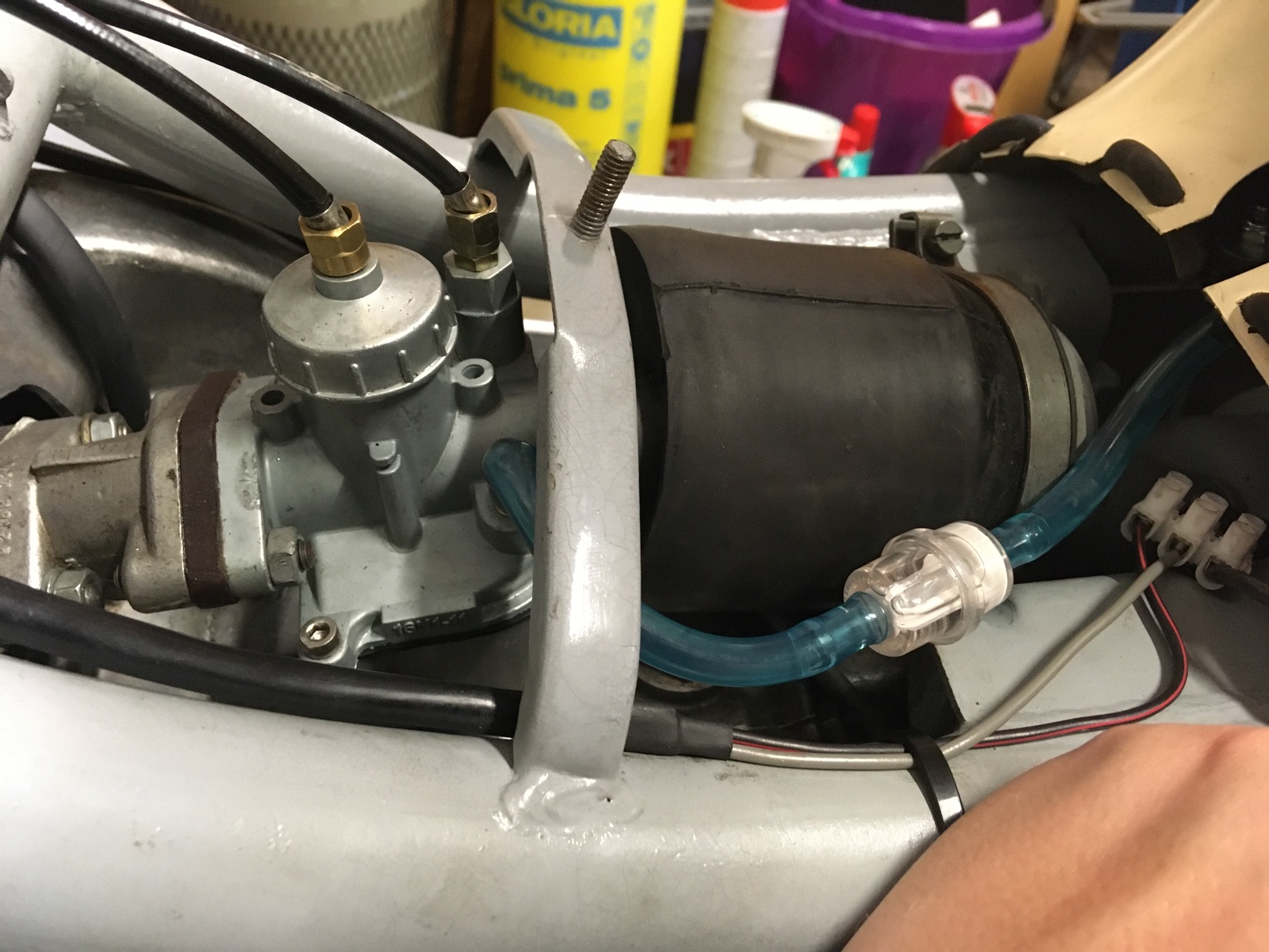

    Sobald ich an die Schwalbe wieder ran komme mache ich gern mehr Bilder.
    Dass da was weggeschnitten wurde hätte ich jetzt nicht gesehen aber ich kenn mich mit Schwalben auch noch nicht sonderlich gut aus.

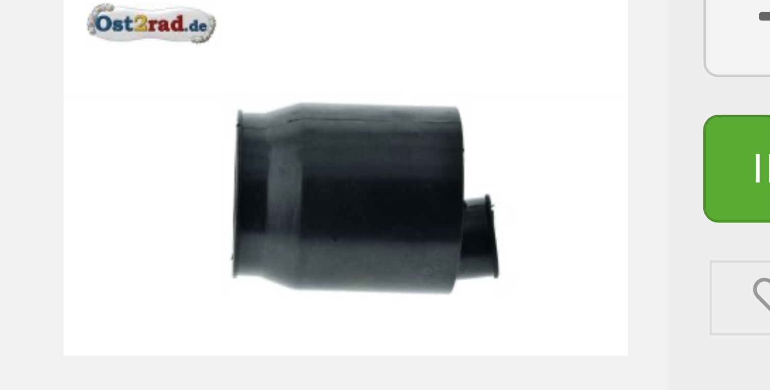

    Was macht es den für Unterschiede dass der Luftfilter woanders sitzt und der vergaser ein anderer ist ?
    Der original vergaser war neulich noch drauf gewesen und wurde grad durch den 16N1-11 getauscht, außer dass sie jetzt besser läuft wäre mir nichts negatives aufgefallen
    Ich verstehe es nicht genau wie er so viele schnelle Mopeds hat und meins nicht schneller bekommt, vielleicht hat er die meisten auch nicht selbst getunt.
    Das Bild von der Ansaugung mach ich morgen gerne mal, heute komm ich leider nicht mehr an die Schwalbe ran.
