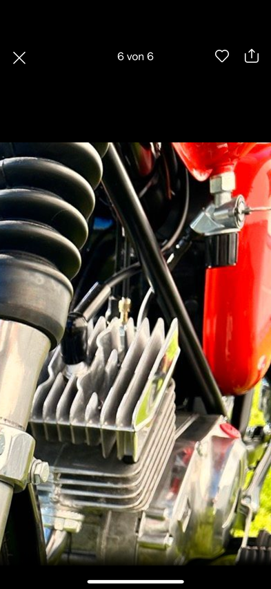

Hallo alle zusammen, ich habe folgendes Problem meine S51 Enduro sie hat keine Leistung. Ich möchte anmerken, das ich weiß wie eine Simson läuft und das es auch nur eine 50ccm ist . Der vergaser ist neu und auf werkseinstellung eingestellt und sogar noch von einem Profi optimiert worden. Die Zündung wurde kontrolliert, es handelt sich dabei um eine 12V Elektronikzündung. Die Kette ist auch optimal eingestellt. Außerdem wurde der Auspuff sowie der Zylinder kontrolliert und es ist alles neu. Im ersten Gang und zweiten Gang hat sie gute Drehzahl und die ersten beiden Gänge lassen sich auch mit hoher Drehzahl gut ausfahren. Doch ab dem dritten Gang hat sie gar keine Leistung mehr. In den vierten Gang komme ich gar nicht. Woran könnte es liegen?

Im ersten und zweiten hat sie gute Drehzahl aber ab dem dritten gar nicht mehr. In den vierten komme ich gar nicht weil sie keine Drehzahl hat.

Ich habe folgendes Problem mit meiner neu aufgebauten Simson und zwar hat sie keine Leistung ab dem dritten Gang. Der Vergaser ist der originale und auf Werkseinstellung eingestellt. Sie hat eine 12 V Elektronikzündung eingebaut. Woran könnte es liegen, dass sie so lahm läuft?
