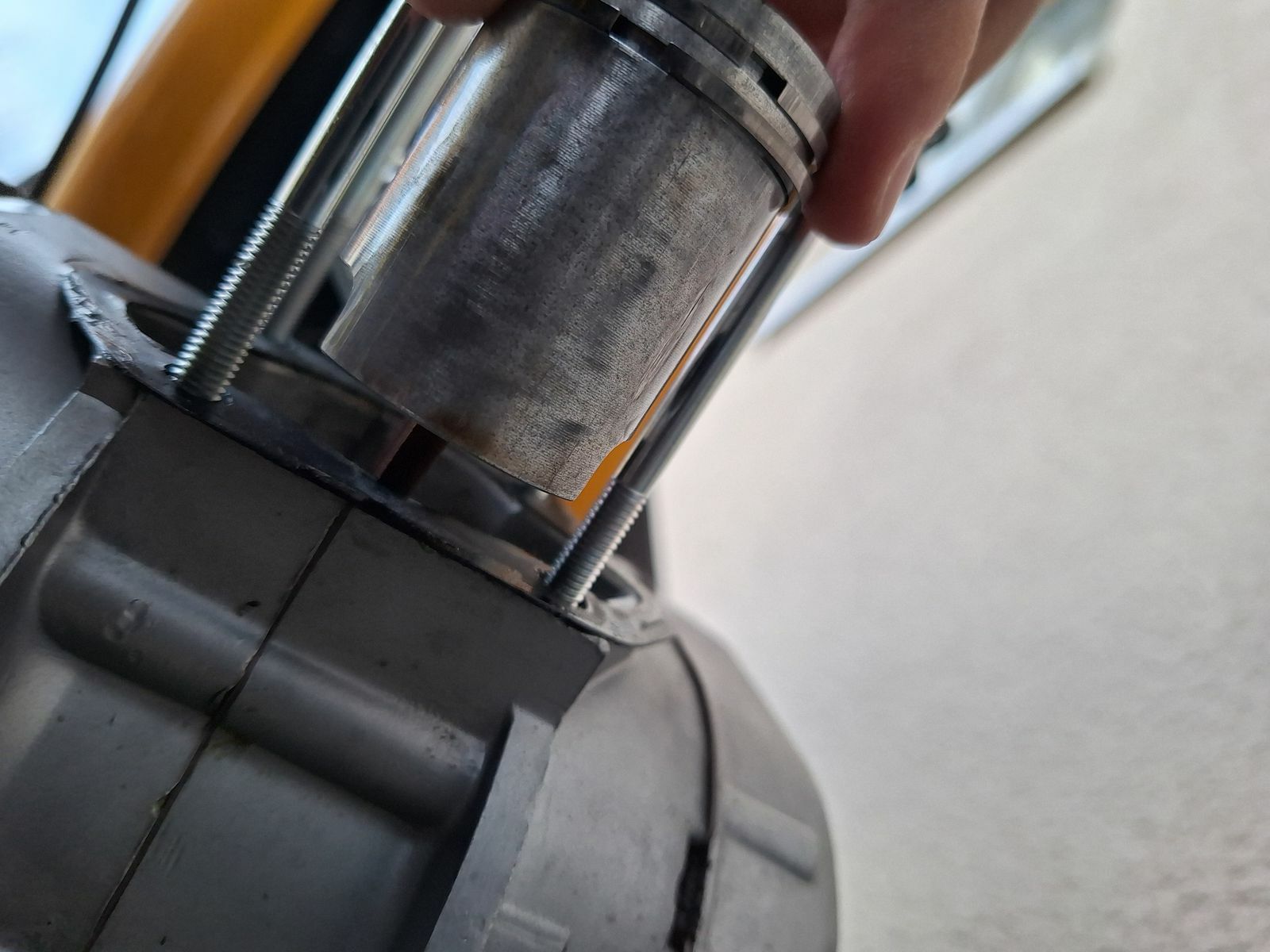

so wie ich die allg. Meinung deute scheint die Kolben/ZylinderKombi Schrott zu sein, da ich weder was zum ordentlich vermessen habe, noch denke dass es sinnvoll wäre, den zur Bearbeitung zu schicken. Du hast recht ckich mit 45 rumzuzuckeln war/ist ziemlich unangenehm

hab das vorher auch nie mit irgentwas gemessen, halt fingerfest, und dann nochmal n bisschen, glaub man könnte sie noch fester drehen, ganz angeknallt hab ich sie nicht, daher könnt ich auch nicht Schätzen, ich könnt sie losmachen, und mit dem Drehmomentsschlüssel auf 7 Nm ziehen? ach ja, ist ein Almot Kolben, 2Radgeber sagt, die passung ist zu eng

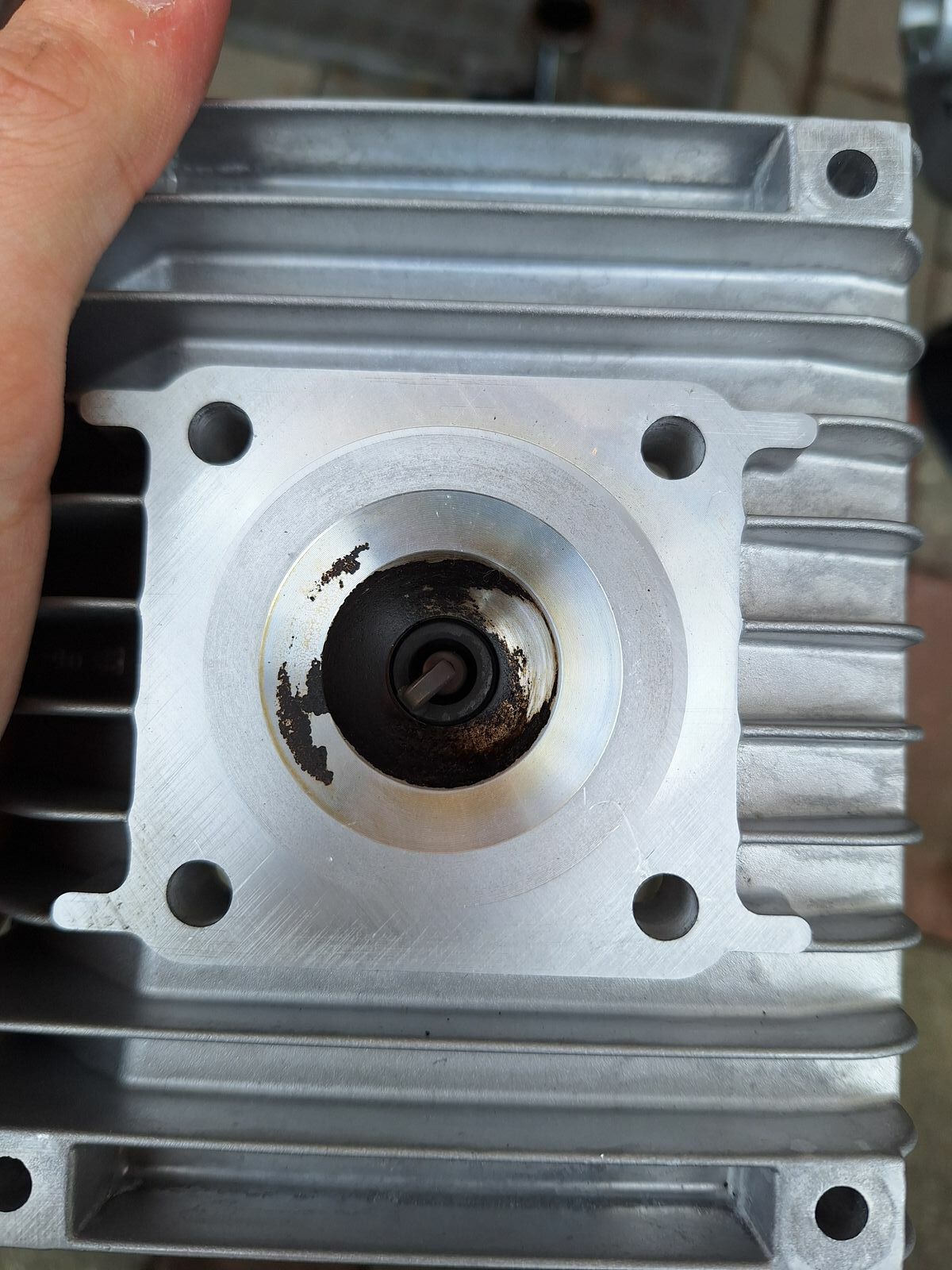

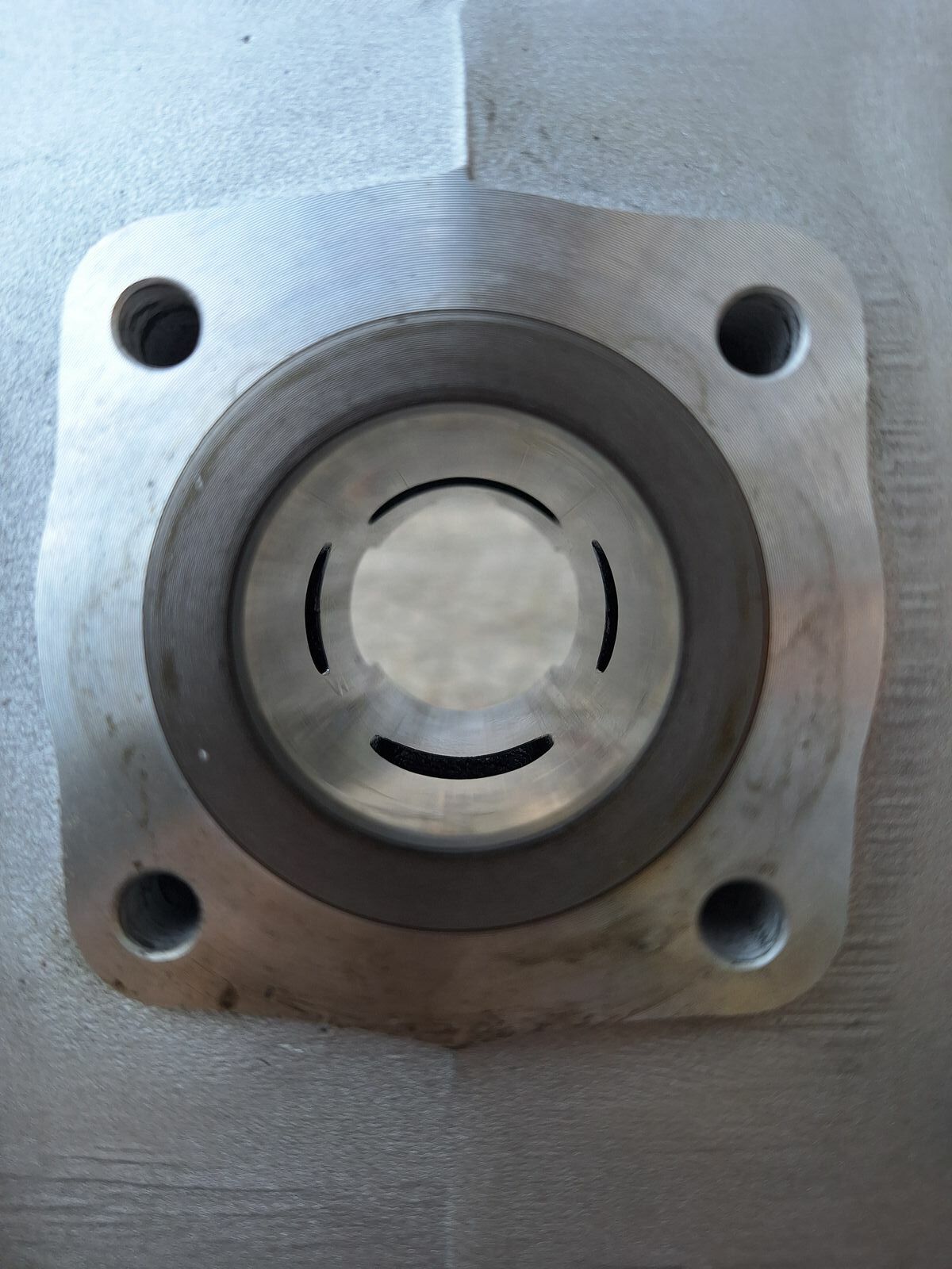

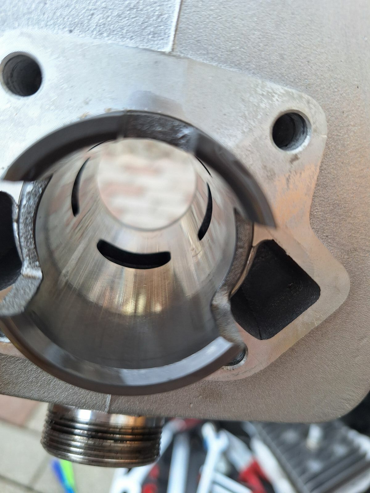

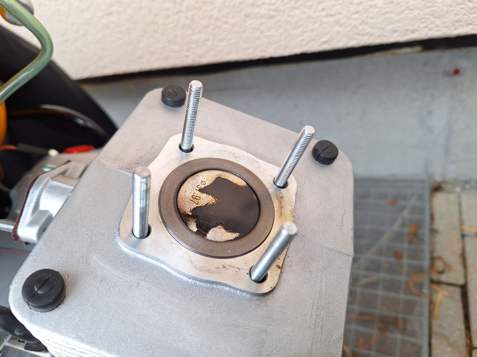

So, lang lang ists her, und ich hab mir inzwischen einen sehr gut aussehenden (Innen wie Außen) M541 Motor geholt und eingebaut. Gemessene Quetschkante liegt bei 1mm. Vergaser ist immer noch der 16N1-11 mit normaler Bedüsung, von dem breiten Teil der Nadel sind 3 Kerben frei, dann kommt das Plättchen. Hab mit dem einfahren begonnen, fahre meistens 40-45 laut Tacho (wenn er warm ist auch schon mal kurzzeitig 50-55) hab jetzt 70km runter, und würde langsam erhöhen wollen auf 50-55. Da kommt mein Problem: beim ersten mal hab ich (glaub aufgrund von zu magerem Gemisch) einen leichten Klemmer gehabt (50 gefahren, zack Motor aus, Kupplung gezogen, angehalten, angetreten, ging wieder) siehe Bilder. Trotz dem Klemmer hat sich ein beängstigendes Knistern bei Volllast breitgemacht, was langsam und unregelmäßig beginnt, und immer lauter wird. wenn man kurz vom Gas geht, und wieder Gas gibt, ist es weg, und kommt dann wieder langsam. die Gemischschraube ist fast ganz drinnen, und ich fürchte mich aus Gründen vor dem magerer drehen xD Fremdluft würde ich mal ausschließen, da er auf der Ebene relativ gut am Gas hängt und die 55 ja auch gut erreicht. Hab gelesen das ab 300km das nochmal besser werden soll, stimmt das? kann jmd die Fotos begutachten?

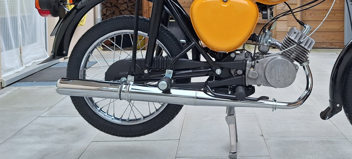

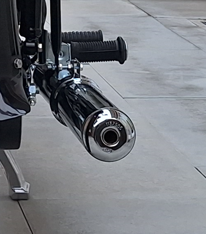

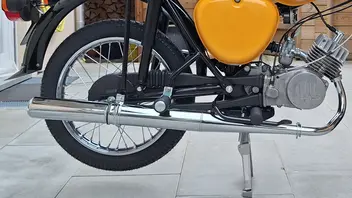

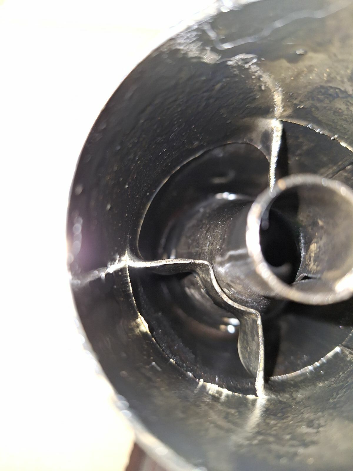

Vielen dank, dann weiß ich jetzt dass der Motor im grunde ein M53 Motor ist. Ganz genau genommen liegt der ZZP bei 1,45 -1,49 VOT das sollte dann ja auch passen. Bei der alten Garnitur hatte ich auch nicht das Gefühl, Kompression mit dem Kicken zu erzeugen, jetzt spürt man richtig dass da Druck da ist. Vergaser ist ein 16N1/11 mit 75er Hauptdüse (neuen Düsen/Dichtsatz gekauft, die alten waren aber von der selben Größe) hoffe das geht auch noch klar. Wird auch noch ein bisschen magerer gedreht, weil das erste bild mir schon zu hell wirkte. Der Auspuff ist neu, aber ich weiß weder, wie der aufgeht, noch ob der einen Lochkegel/Prallblech hat (vermute man kann den Konus hinten abziehen? Probiert, geht nich) Vorderrad geht relativ leicht, hab die Achse wie in der Anleitung eingefettet, die dreht sich schon ne ganze weile. hinterrad ist bisschen fester, aber dreht sich auch relativ frei. wie und was misst man bei der quetschkante? Zylinderkit ist von AKF (10065899)

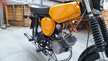

Ich hab mir vor Monaten eine S51 B1-4 gekauft, (Ohne Vorahnung, Rosarote Brille aufgehabt und keine Probefahrt gemacht) habe die in mühevoller Kleinarbeit Stück für Stück ohne Vorkenntnisse auseinander genommen, und wieder mit ca. 80-90% Neuteilen aufgebaut (Man will ja genau wissen, auf was man da sitzt)

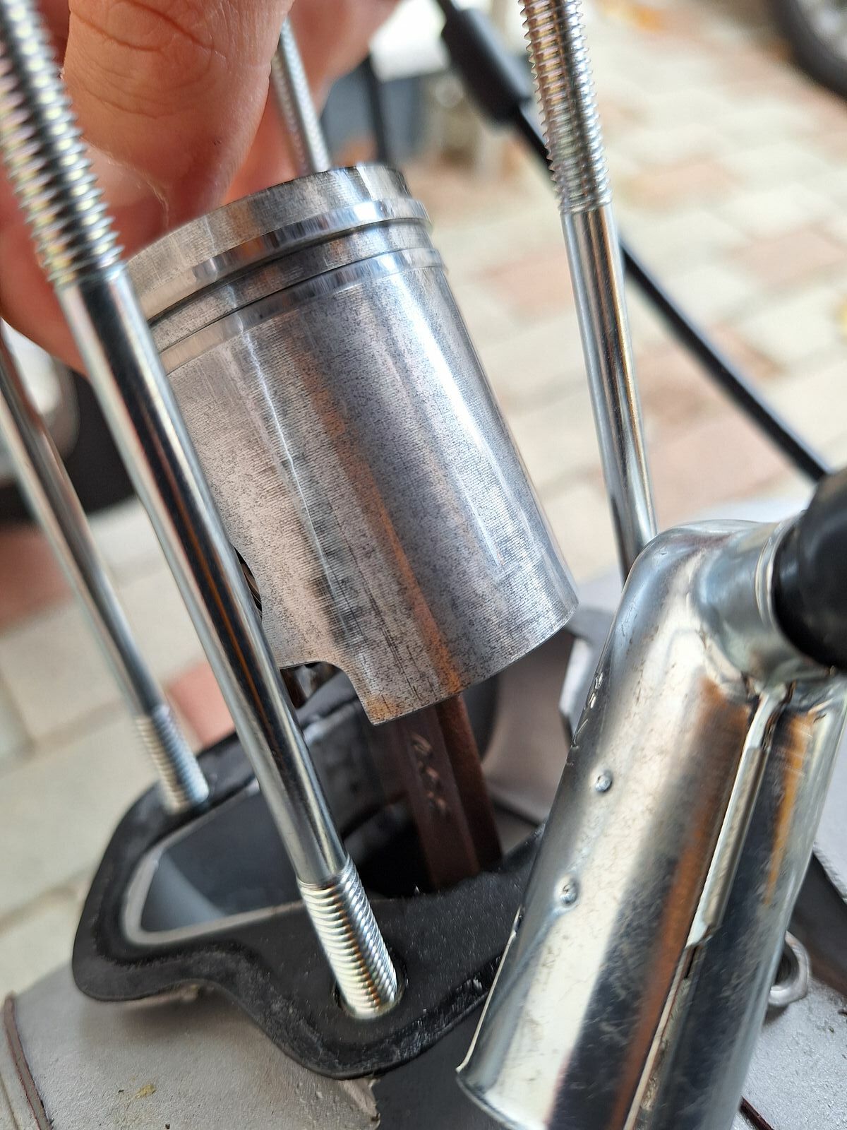

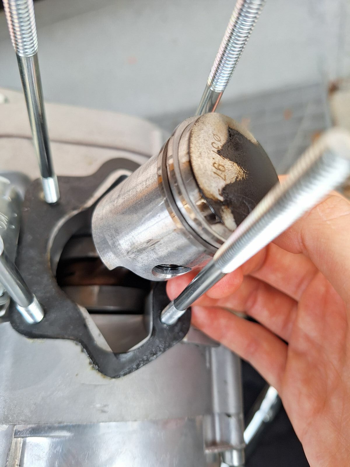

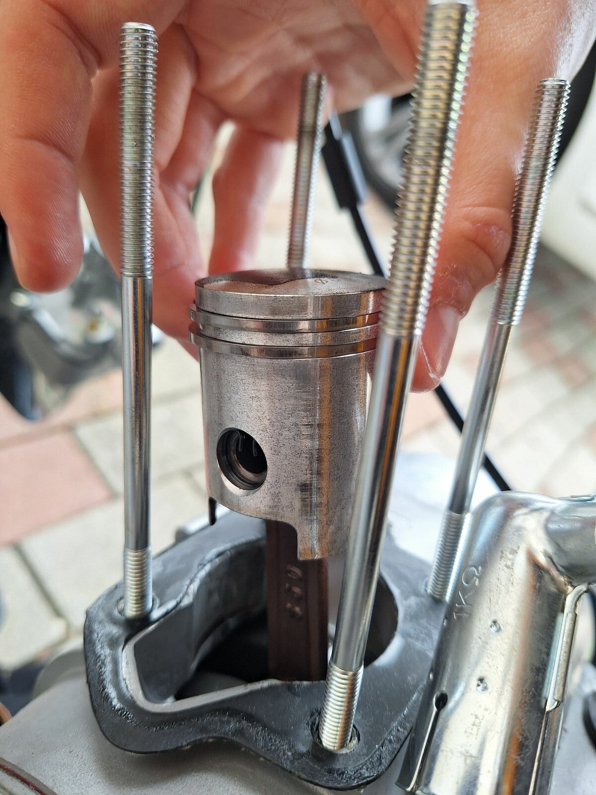

Dann stand sie eines Tages wie neu da, ich hab gekickt, und nix passierte. Hab dann mal den alten Zylinder abgezogen, und hab gesehen dass der unter den Kolbenringen ganz schwarz war. Neue Zylinder/Kolbenkombi geholt, und eingebaut. dann noch ein bisschen mit dem Vergasereinstellungen rumgedreht, und sie sprang an! Dann Probefahrt gemacht bei der mit noch einige Dinge aufgefallen sind (Daraufhin die Kupplung und Getriebe eingestellt) und dann lief sie.

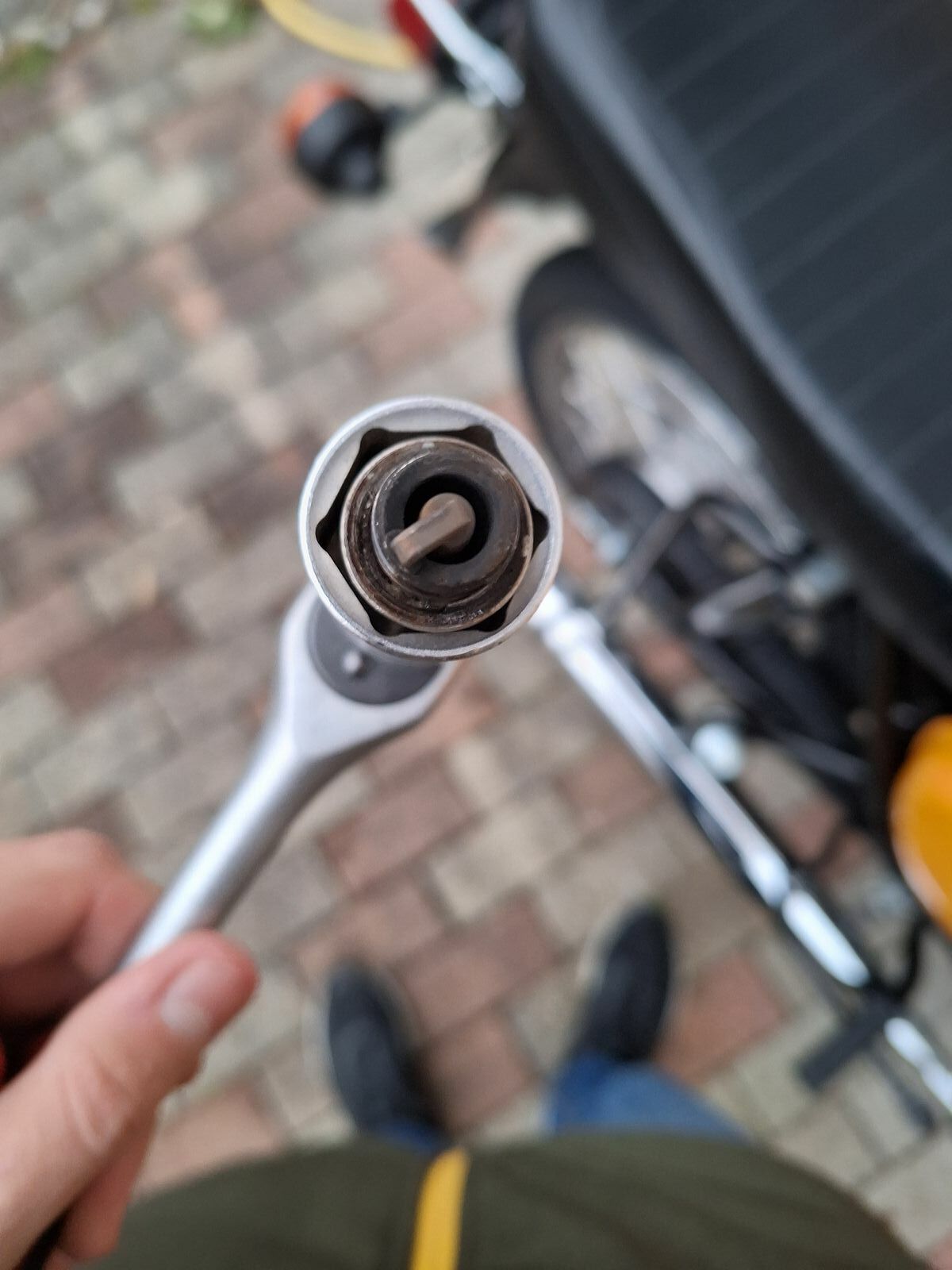

Dann bemerkte ich 2 Probleme: erstens fand ich das Zündkerzenbild trotz maximal fett eingestellten Vergaser viel zu hell. Verdacht auf Nebenluft, und alle Dichtungen außer den Simmerringen L+R mit Bremsenreiniger abgesprüht, nichts gefunden. Der Verkäufer hat einen anderen Motor eingebaut, der frisch gemacht sein soll (erst so 300km runter) aber es ist kein S51 Motor und ich weiß nicht, welcher Motor das ist, aber denke das es ein KR51/1 mit 3 Gängen Motor sein könnte. Hab beim zusammenbauen 1,8 vor OT eingestellt, aber hinterher gelesen, dass das helle Kerzenbild auch von zu früher Zündung kommen kann. hab dann gestern die Zündung (hab ne VAPE verbaut) von 1,8 auf 1,5 vor OT reduziert (glaube das sind die KR51/1 Zeiten), und zack, die Kerze war schwarz (Jetzt ist es denke nur eine Sache von Feinjustieren und hoffe es ist keine Nebenluft im Spiel). Alles gut dachte ich mir.

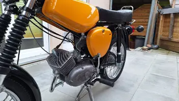

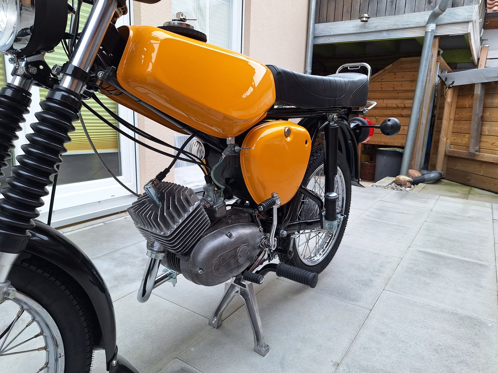

Angehängt sind Bilder vom Motor L+R, den vorher/nachher Kerzenbildern, und dem alten Kolben/Zylinder
Könnte jemand mit Ahnung:
1. Die Zündkerzenbilder (vorher hell, nachher dunkel) sowie den schwarzen Kolben beurteilen
2. mir eine ausführliche Liste schreiben, was man kontrollieren kann
3. mir sagen was für ein Motor das ist
