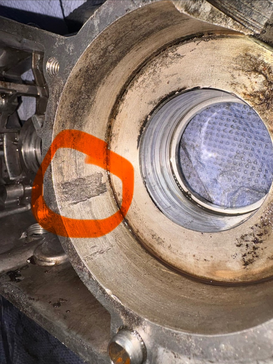

Wenn es nicht der Kupplungskorb ist, welcher an der Schaltwalze schleift dann wäre meine nächste Frage ob du die kleine Anlaufscheibe zwischen dem letzten Festrad und dem 6000er Lager montiert hast?
ja die habe ich montiert

Moin. ich habe letztens mein Motor regeneriert und heute die Schaltung eingestellt.
Dann wollte ich eine Probefahrt machen, Moped angekickt und in den 1 Gang geschaltet.
Beim Schalten in den 1 Gang fing es auf einmal an in einem Hohen Ton zu schleifen und wenn ich die anderen Gänge einlege genau das gleiche.
Dann wollte ich einmal anfahren und das Geräusch ist direkt noch viel lauter geworden.
kann mir jemand sagen was am Motor falsch gemacht wurde ?
