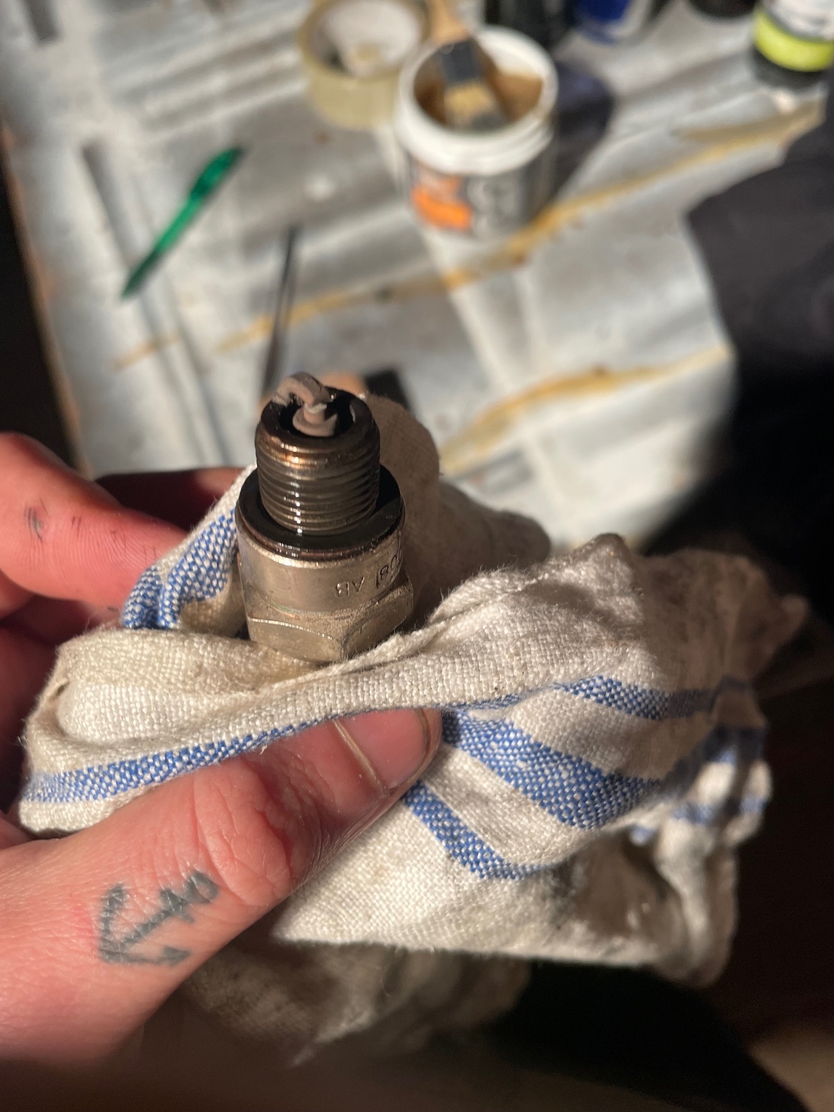

Kerzenbild nach ca 5min Vollgas, vielleicht hilft das.
