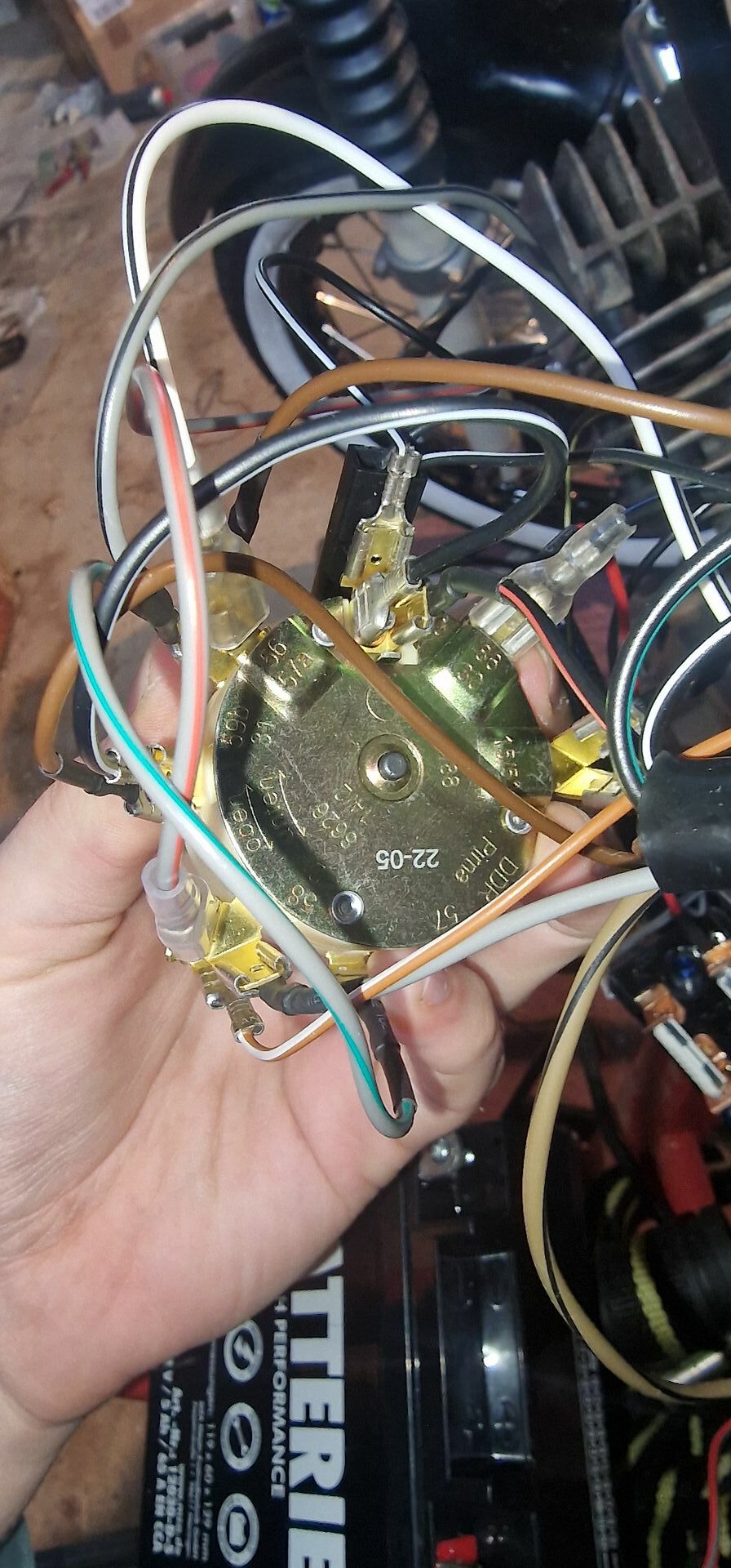

Das weiß ich leider inzwischen.. Mit dem Fehler wurde ich schon belehrt (also oben/unten)🥲
Ansich bei Zündstellung 1, funktionieren nur Blinker und Hupe und bei Zündstellung 3 geht das Standlicht an. Bei der 2 wie gesagt das Moped aus.
Wie es mit Klemme 2 aussieht kann ich erst morgen Nachmittag berichten, wegen Arbeit, ich schaue mal nach. Dasselbe mit der Zündung, da muss ich erstmal die Rechnung finden aus dem Kopf weiß ich das nicht mehr..
