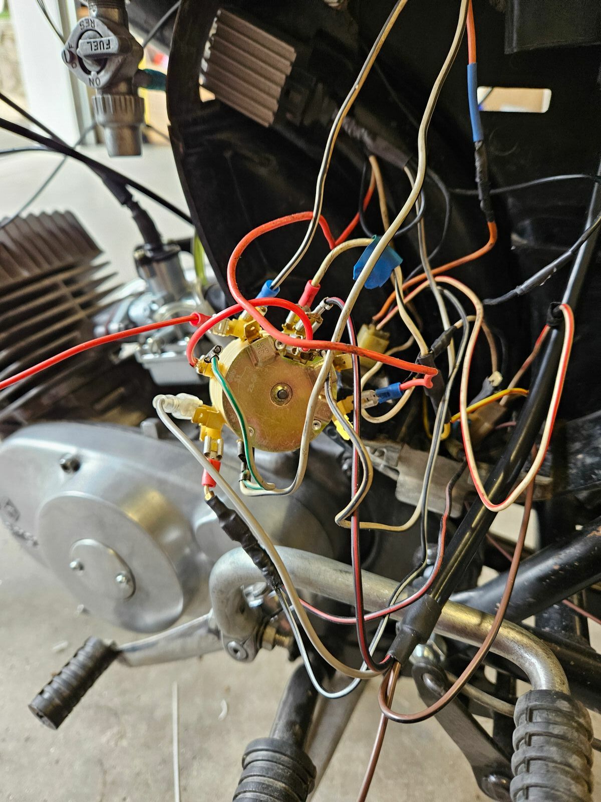

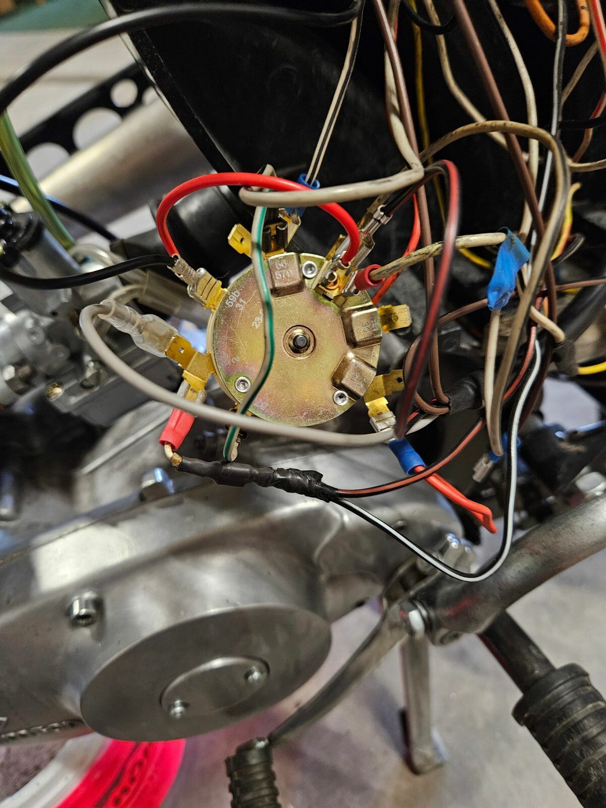

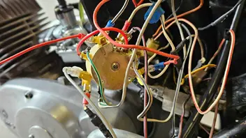

    Gesamt am Zündschloss hab ich also:
    Grau (Rücklicht) auf 58
    Schalter Kombi vorn auf 56
    Licht vorne 57 und zu 57a
    Auf 59 hängt schwarz weiß? - das kommt von einem zusammenführenden Kabel kommend von CDI, Regler und Grundplatte
    Rotes Kabel vom Regler ist auf 15/51
    Dreierverteiler zu 59b ist eine Brücke
    31 Masse von Verteiler Rahmen/Batterie Minus
    Gelbes Kabel (Lichtkreis) welches die Abzweigung zwischen Regler/GP ist hängt am Dreierverteiler
    sw/rt Bremslicht ebenfalls 3er Verteiler
    Motormasse hängt dann noch am Massepunkt
    Batterie Plus an Sicherung 5A an 30
    Das sich aufteilende Kabel am 2er geht zur Grundplatte.
    Ah ja bezüglich Motor das passt dann wohl.
    Das "gelbe" Kabel geht vom Regler zur Grundplatte meinte ich - sorry. Dazwischen ist die Abzweigung welche jetzt am Dreiecksverteiler hängt.
    Also die Zündung funktioniert - einziges Manko: Motor aus auf Position 0 sowie Position 3. Ist mir aber prinzipiell egal.
    Licht ist allerdings alles finster. Die einzelnen Leuchtmittel gehen beim "Direkttest" mit der Batterie optimal aber sobald am Moped angeschlossen -> dunkel wars der Mond schien helle.
    Schalter sowie Leuchtmittel sind zum Zündschloss korrekt verkabelt behaupte ich jetzt mal. Bekomm aber wohl keinen Saft dahin. Weder wenn der Motor läuft noch wenn ich die Batterie dran hab.
    Ich verzweifel schon an dem Ding.
    Ich bräuchte mal wieder euren professionellen Rat.

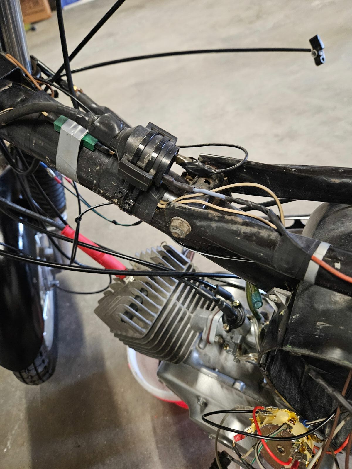

    Ausgangssituation: Simson S50B1 mit Zündung einer Yamaha Mint (12V mit CDI), leider fehlte wie schonmal beschrieben bei dem Fahrzeug jegliche Beleuchtung geschweige denn ein Zündschloss.
    Stand der Dinge:
    Zündschloss wurde verbaut, Kabelbaum verlegt;
    Was ich gemacht habe:
    -Licht vorne Kabel 57a sowie kurzes Stück zu 57
    -Vorderlichtschalter zu 56
    -Verbinder Bremslicht rt/sw an Dreierverbinder
    -Kontakt Bremslicht
    -Rücklicht grau an 58
    -Leitungsverbinder mit Blinker hinten/vorne und Schalter sowie Blinker an Massepunkt
    -dann noch 30 an Sicherung und an Batterie
    -31 an Massepunkt und Batterie
    Tachobeleuchtung und Lichthupe sowie Hupe können außer Acht gelassen werden.
    Wie passt mir nun diese Zündung ins Bild?
    Ich habe wie in der Grafik am Stecker des Reglers Lichtkreis (gelb), Ladekreis (weiß), Masse (schwarz bzw. braun), rotes Kabel Batterie Plus also für die Ladung der Batterie - soll dieses an 59b oder an Dreierverteiler? Desweiteren ist im Kabel vom Lichtkreis welches von der GP zum Regler geht eine "Abzweigung" welche laut ähnlichen Schaltplänen an 15/51 geschlossen wird - kommt mir aber nicht richtig vor. Das "5." Kabel, welches von der Grundplatte kommt wurde jetzt an 2 geschlossen.
    Anbei ein paar Bilder sowie die Grafik vom Regler.
