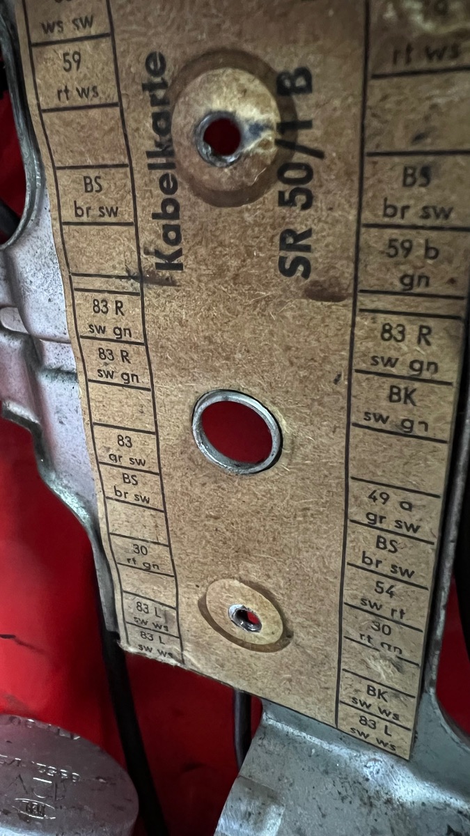

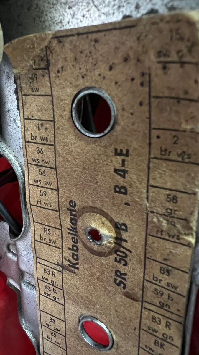

    Leider har der Vorbesitzer die Elektrik völlig zerpflückt - Kabel abgezwickt, wild isoliert und abgesteckt.....
    Habe soweit alles zusammen - incl. neuer ELBA und Zündschloss.

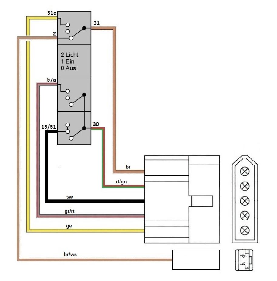

    Das MZA Zündschloss ("Sicherheitsschloss" gleichschliessend) ist wie folgt belegt:
    31 braun - habe ich an Masse angeschlossen
    30 rot/grün - Batterie +
    2 braun/weiß - an Klemme 2 Leitungsverbinder
    15/51 schwarz - an schwarz/gelb Klemme 15/51 Leitungsverbinder
    57a grün/rot - ???
    31c gelb - ???
    Bin jetzt nicht das Elektrikgenie, etwas Stromlaufplan lesen geht auch, mich irritieren nur die Bezeichnungen... 57a und 31c habe ich nicht an den Leitungsverbindern....
    habe schon das Netz durchsucht, leider ohne Erfolg... die meisten haben wohl die Vape verbaut und da soll das gelbe Kabel vom Zündschloss überflüssig sein.....
    Es gibt auch unterschiedliche Aussagen... es ist schwierig, das Richtige zu finden.
