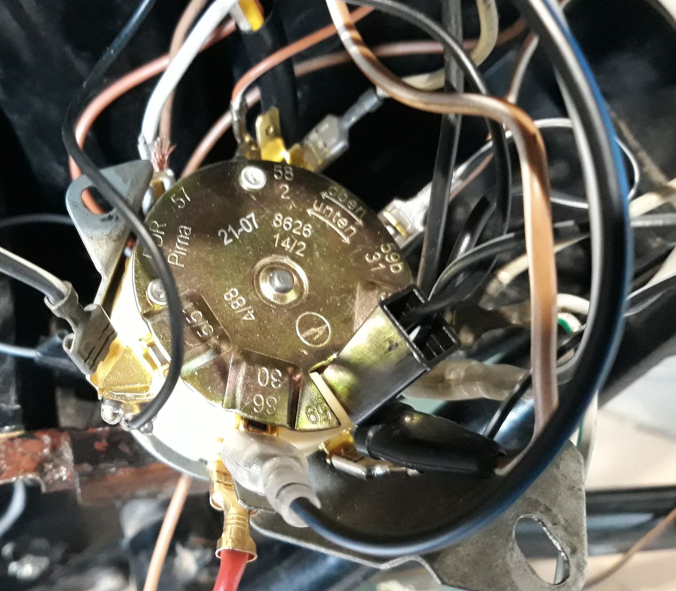

    So wie ich das sehe, habe ich alles richtig gemacht - nur vollkommen verkehrt herum! 8o
    Die Kennzeichnung auf dem Zündschloss hat mich etwas irre gemacht, vor über 42 Jahren habe ich zuletzt am Moped geschraubt. Wer das mit der Zündschlosskennzeichnung einmal weiß, der hat das eben verinnerlicht und kann da kaum noch was verkehrt machen.
    Selber komme ich mir in dem Zusammenhang nun zurecht ziemlich blöd vor!
    Was anderes - geht das Rücklicht, und der Scheinwerfer auch wenn der Motor aus ist? Blinker und Standlicht funktionieren.
    Gern höre ich von Euch.
    Mirko

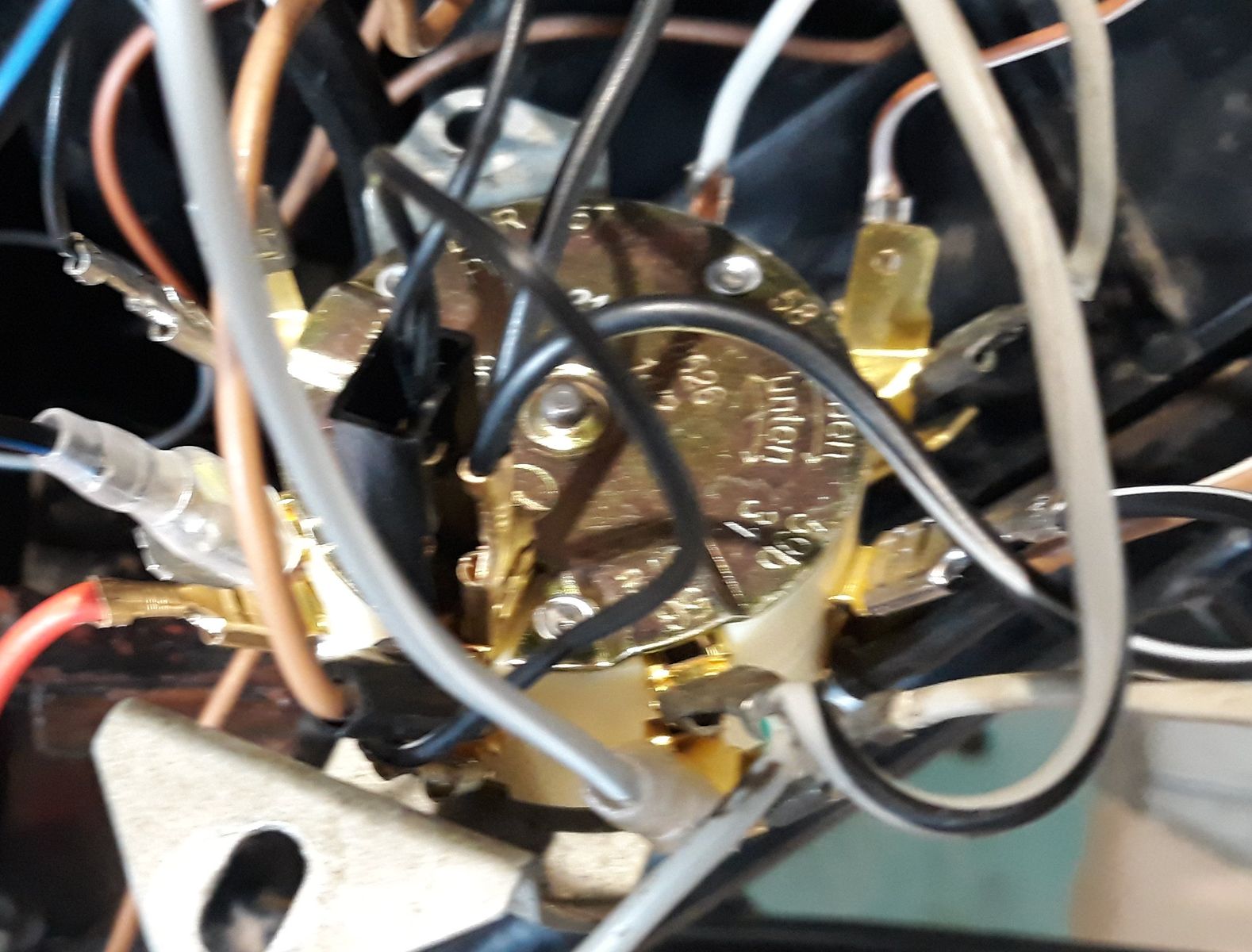

    Sehr geehrte Simsongemeinde, :)
    nun habe ich mir eine VAPE Zündung ins S50 B2 eingebaut, nach Videoanleitungen und Schaltplan.
    Allerdings funktioniert das nicht bei mir. X-mal habe ich alles überprüft, auch ein neues Zündschloss gekauft, doch es gibt ein Problem. Es wurde wirklich alles korrekt gesteckt. Auch wenn ich alle anderen Stromabnehmer abklemme, wird das mit folgendem Resultat quittiert:
    Wenn ich die Zündung einschalte und Kontakt am Pluspol der Batterie gebe erzeugt das einen Blitz. Wenn ich auf Licht stelle passiert gar nichts, wie auch bei den anderen Zündschlüsseleinstellungen. Also: 0 = 0, bei 1 = Kurzschluss, bei 2 = nichts und bei 3 = auch nichts. Wenn ich bei Stellung 1 die Hupe gedrückt halte und mit dem Pluskabel kurz die Batterie berühre, dann ist neben dem Blitz die Hupe auch kurz hörbar.
    Ich habe kein Kabel verwechselt, am Zündschalter oben nicht mit unten vertauscht- und auch nicht Plus mit Minus.
    Seit 4 Tagen doktere ich nun schon herum, wo ist der Fehler bei der Angelegenheit?
    Mit freundlichen Grüßen
    Mirko
