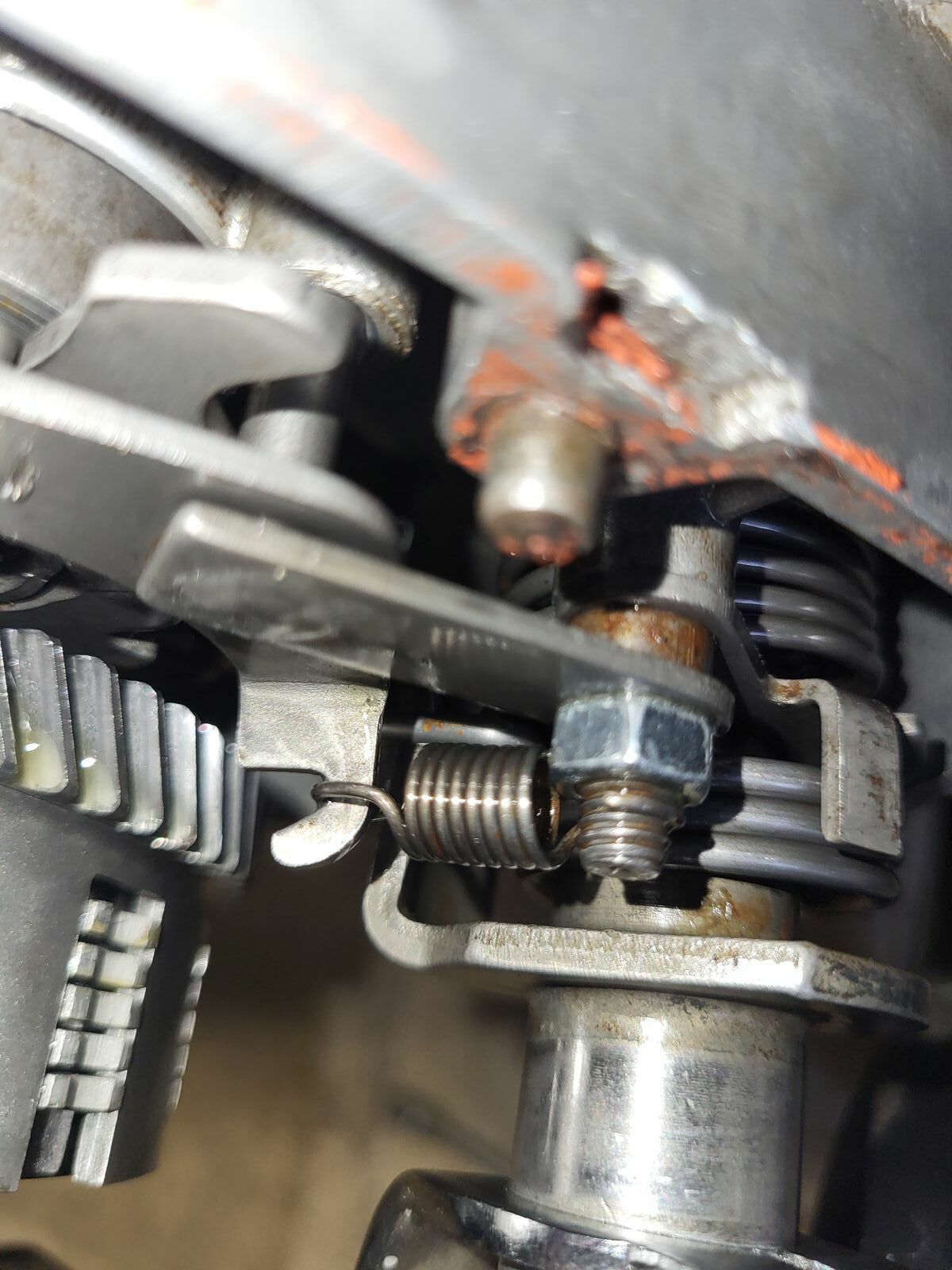

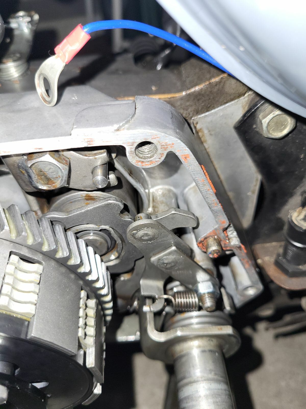

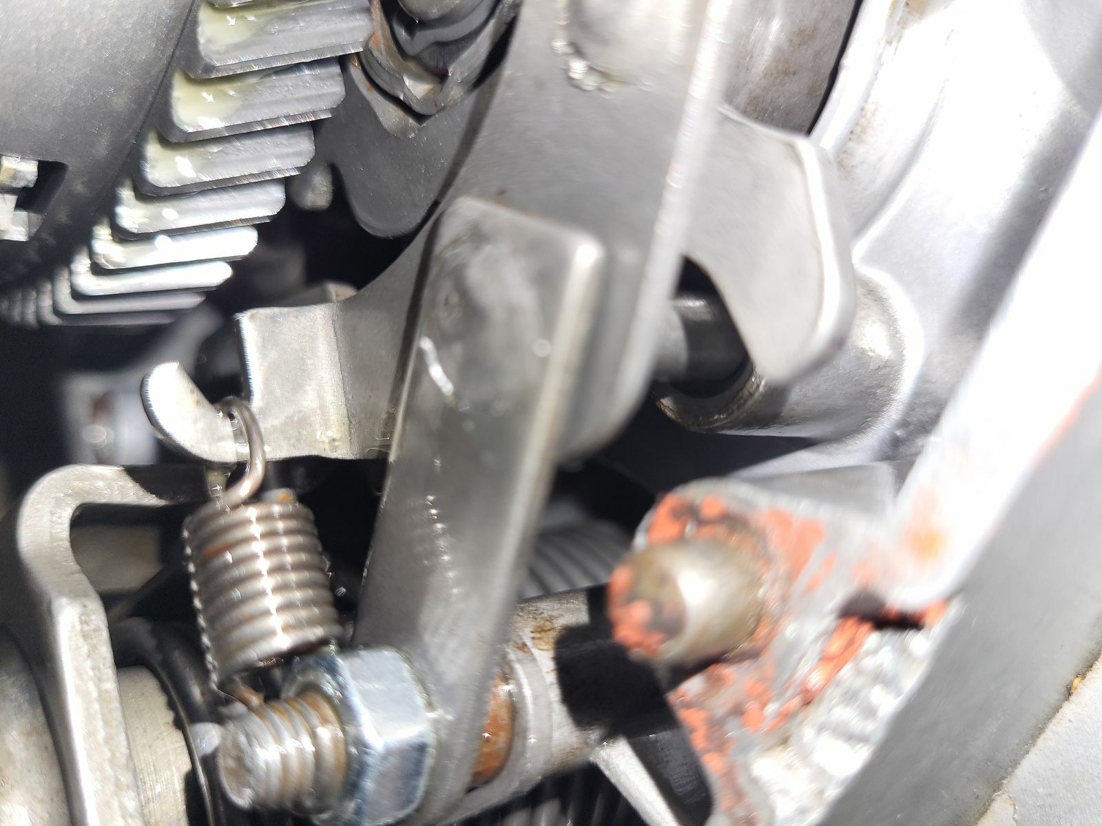

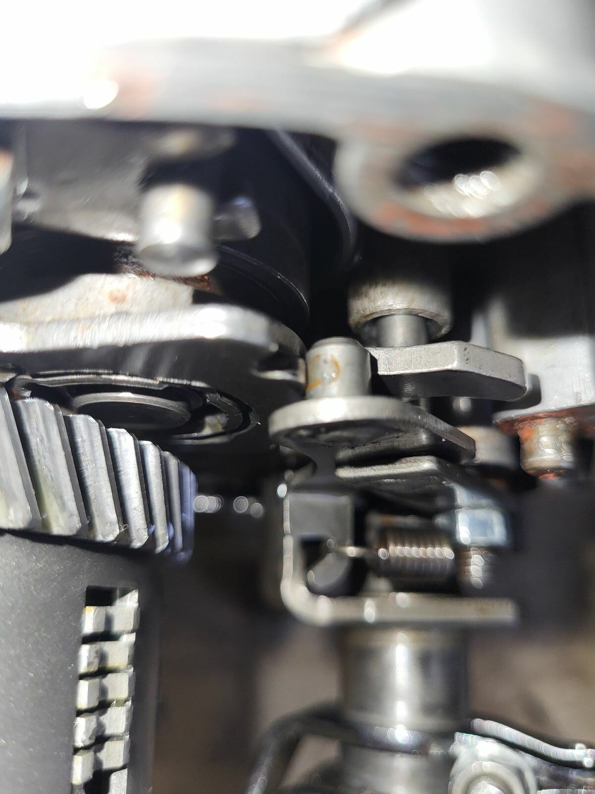

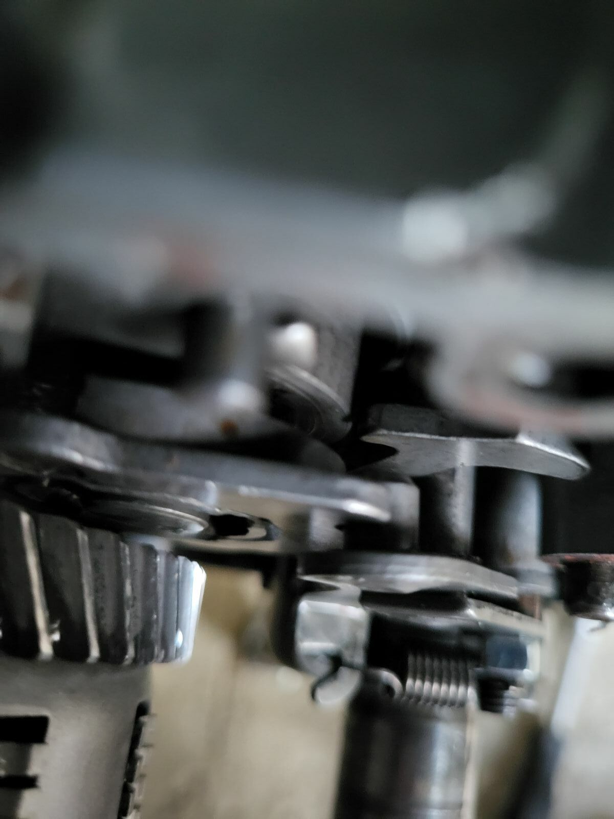

Also ich habe probiert das getriebe einzustellen es ändert sich aber nichts wenn ich Hochschalten will ist kein Wiederstand und der Haken greift nich nach unten geht es aber ganz normal deswegen macht es auch für mich keinen Sinn das etwas kaputt wäre hat jemand eine Idee?
So ist die aktuelle Situation er lässt sich runterschalten aber nicht hoch. Ich werde morgen probieren einzustellen und schaue was passiert
Wenn ich den schalthebel an die nut randrücke lässt er sich auch ganz normal schalten
Okey wenn ich jetzt den Deckel rauf mache lässt er sich runter schalten aber nicht hoch soll ich nochmal das getriebe einstellen oder ist noch etwas innen drin faul?
Wenn ich ihn dort randrücke fässt er nich richtig und hat nich genug weg um zu schalten also hat keinen Wiederstand und lässt sich einfach hoch und runter drücken ohne das was passiert
Ich habe ihn jetzt nach unten dann zu mir gezogen so wie er jetzt auf den Bildern ist ich weiß nich ob es so richtig ist. Wenn der Schalthebel in dieser Position ist lässt er sich kein Stück mehr bewegen habe ich etwas falsch gemacht muss ich ihn wo anders einhängen?
Soll ich davon ein Bild machen oder sagen was dann passiert?
Wenn das so reicht
Als ich letzten wieder gefahren bin bin ich an einer Ampel bis in den 1. Gang danach konnte ich nicht mehr Hochschalten und es war kein Widerstand da.
Ich habe jetzt den Deckel geöffnet und es sieht so aus als würde der Schalthebel garnich richtig greifen weder beim hoch noch beim runterschalten ich selber habe keine Ideen mehr kann mit jemand ein paar Tipps geben was los sein könnte?
