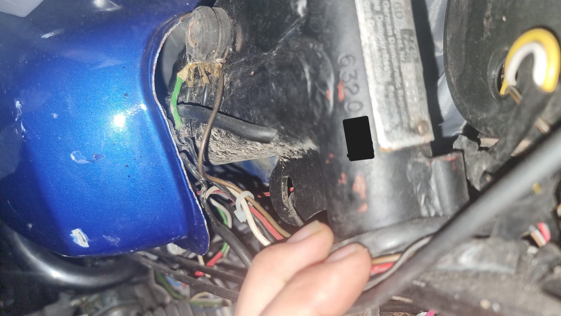

Dann liegt er falsch, das es ab 1989 nur noch die S51/1 gab ist nun mal Tatsache.
Haste mal nen Bild von dem Typenschild von so einer?

Das Typenschild ist dennoch gefälscht, das verrät schon mal die falsche Schriftart und es 1990 nur noch die S51/1 gab, auch passt die Aufnahme für das Lenkerschloss nicht zum Baujahr, das würde bedeuten das die Nummer auch noch frei gewählt wurde. Damit kann man davon ausgehen, dass es bereits ein Fahrzeug mit der Nummer gibt.
Lasse sie bei nem Meister restaurieren, der meinte, dass wohl das typenschild echt sein soll. Und frei gewählt weiß ich net, ich gehe mit bei dem einen Kommentar der meinte dass es wahrscheinlich schlecht restauriert wurde und daher diese diskrepanz entsteht, da ich das moped in fast originalzustand gekauft habe bezweifle ich dass es geklaut oder ähnliches ist. Aber ohne KBA Ablehnung kann man eh nichts genaues sagen also

ICH behaupte, dass die nummern echt sind. Ich habe schon einige echte Nummern gesehen. Auch die echten sind nicht immer 100% akkurat und gerade eingeschlagen. Bobert, lass dich nicht verrückt machen. Beantrage die Betriebserlaubnis beim KBA. Dann wirst du sehen, was dabei herauskommt. Wenn das KBA das dann ablehnt, wegen einem "untypischen Schlagbild", dann kannst du weiter sehen. Vom Forum solltest du dich nicht verrückt machen lassen. Was das KBA sagt, ist relevant. die "experten" aus dem forum können sich hinterher immernoch wichtig machen. wenn das KBA abgelehnt hat. WENN. halt uns mal auf dem laufenden. ich würde den antrag auf jeden fall stellen und nicht auf die forums "experten" vertrauen.

Selbst reingeklöppelt, sowohl in Rahmen, als auch in Typenschild.

Junge junge was manche so erwarten und liefern nicht mal richtig scharfe Bilder.
Bilder sind alt und Simson steht net bei mir deswegen entschuldigt mal bitte die Quali der Bilder.
Woran kann man das ausmachen? Warum auch am Typenschild?
