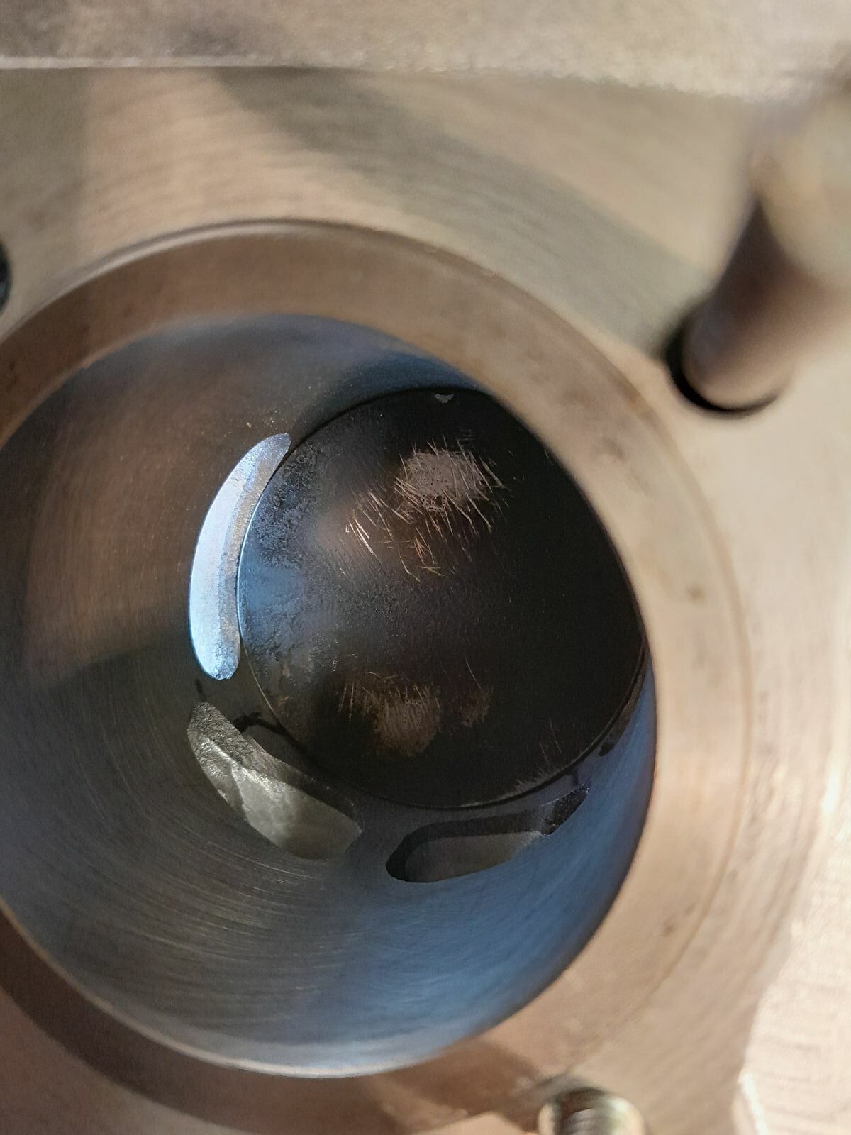

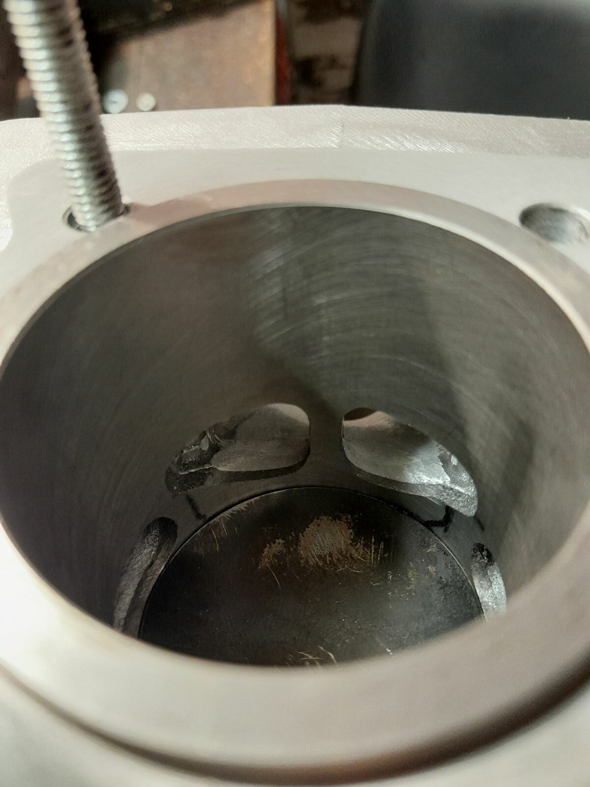

Hallo, habe einen Sachsenmoped Zylinder leicht bearbeitet gekauft und komme auf folgende Steuerzeiten (selbst gemessen).
E 167
Ü 137
A 178
VA 22
Was sagt ihr zu diesen Steuerzeiten in Kombination mit dem G85 Auspuff und 21er BVF ? Überströmer sind recht hoch durch den längeren Hub.
