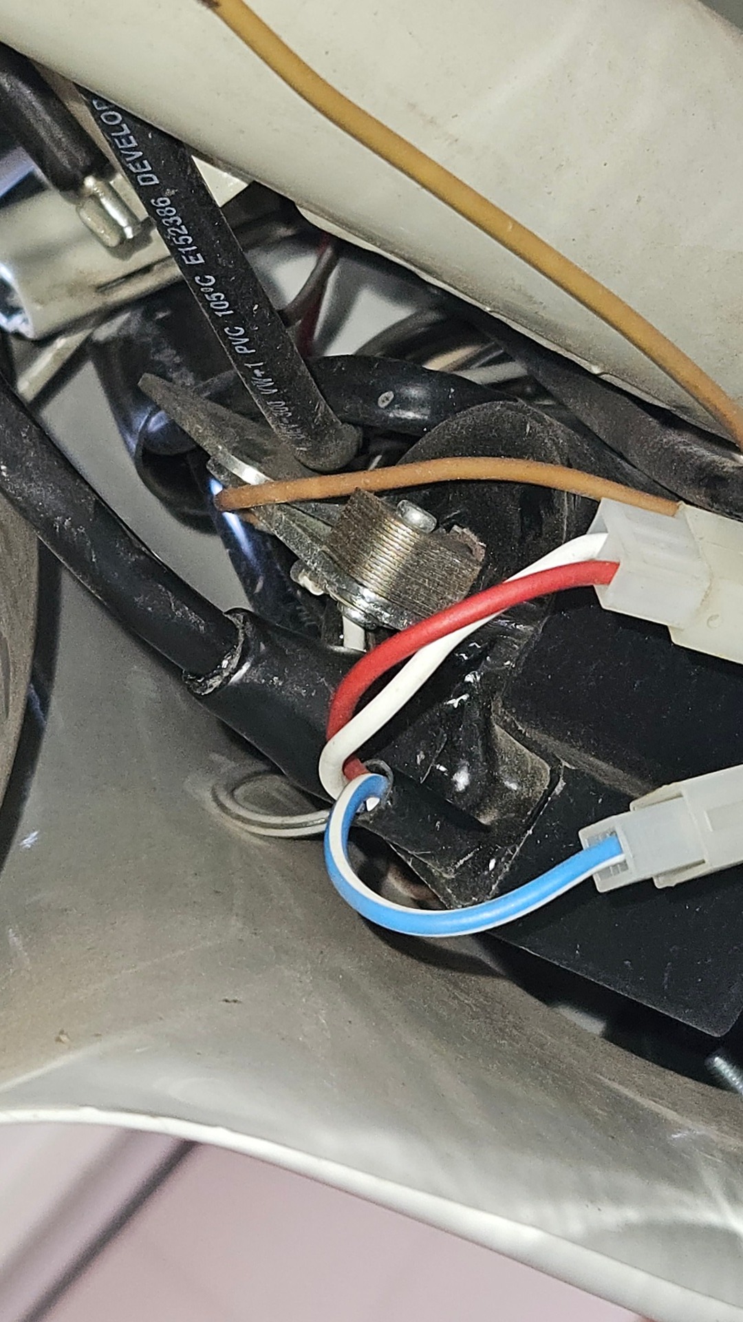

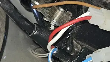

Hallo liebe Leute,
Gestern hatte ich Grundlehrgang für die Feuerwehr und es hat 10min ziemlich stark geregnet. Als ich wieder los gefahren bin war alles gut und ich hielt nochmal zwischendurch an (also auch Zündung aus). Als ich wieder losfahren wollte bemerkte ich auf Zündungsstufe 1 und 2 ein klackern vom Blinkgeber (Elektrik funktionierte alles weiterhin wie es soll). Als ich Zuhause war und kurz gewartet hatte war das klackern kurz weg aber dan wieder da, was kann ich jetzt machen? Das Moped stand übrigens schon öfter im Regen bzw. wurde gefahren bei Regen und da war nichts. Also ich hätte dan nochmal nachgeschaut aber was wen es nicht weg ist?
