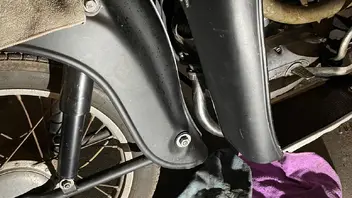

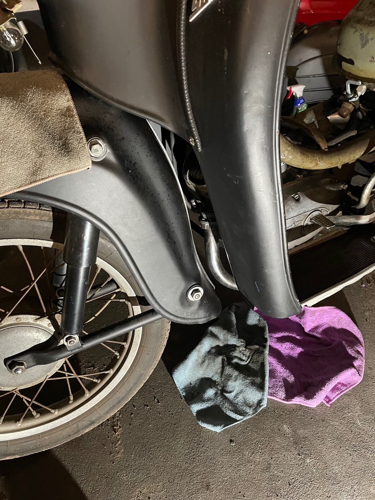

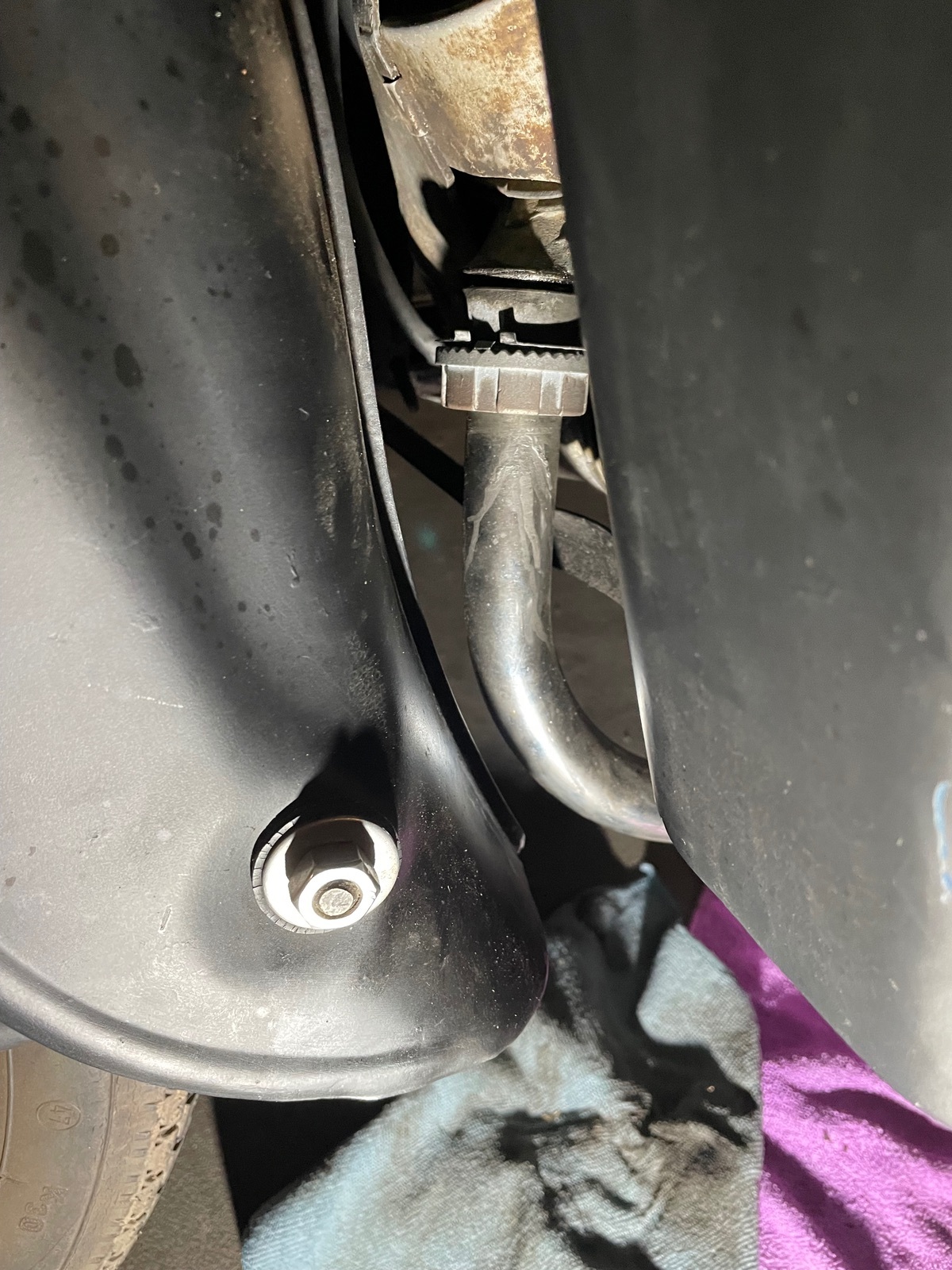

Der Krümmer sollte aber (eigentlich) der Passende sein. Beim KR51 wäre die Biegung ja noch stärker. Dann hätte ich den Topf nicht raufbekommen.
Hab die Schwalbe mittlerweile komplett zerlegt. Lag letztendlich am Krümmer. Keine Ahnung was für ein Nachbau da vorher verbaut war. Habe testweise den Krümmer meiner anderen Schwalbe probiert und damit habe ich gute 3,5cm Platz zum Kotflügel.
Werde mal versuchen den alten Krümmer etwas anzupassen oder einfach einen neuen bestellen.
Bin auch gerne für Ideen zum Biegen des Krümmers offen, falls jemand einen Plan dazu hat.
Im schlimmsten Fall versenke ich nur 15-20€ und ein paar Minuten Arbeit.
Alles klar, vielen Dank für eure Einschätzung. Dann war mein erster Gedanke wohl doch nicht so falsch bzw. ich bin nicht der einzige der das Problem dort sieht. ![]()
Werde es dann so belassen und mir keine Gedanken mehr drüber machen. Den Zylinder tauschen wäre im Moment schwachsinnig, da der Motor ansonsten Perfekt läuft.
Danke für die Antwort, aber beim Winkelblech scheint alles zu stimmen. Hab auf der rechten Seite auch zwei Löcher und es wird das äußere verwendet. Maß hab ich noch nicht genommen, mache ich später aber nochmal.
Krümmer hatte ich auch schon mehrfach ab, aber viel verändern kann man da ja eh nicht, muss ja vorallem auch dicht sein.
Mir ging es auch eher um den Abstand zwischen Krümmer und Kotflügel, kann sein dass ich es bei der Ausgangsfrage etwas bescheiden formuliert habe. Ich glaube das entweder der Motor irgendwie zu weit vorne (sehr sehr unwahrscheinlich) oder irgendwas mit der Schwingenträger ist. Vielleicht ja doch der Zylinder?!
Viel ändern kann ich wahrscheinlich eh nicht, möchte jetzt nicht auf Verdacht duzende Teile bestellen. Vermutlich werde ich damit leben müssen. Immerhin sind noch 2cm Platz ![]()
Moin moin zusammen,
ich bräuchte mal eure Einschätzung zwecks Abstand zwischen Krümmer und dem Schwingenträger/Schutzblech.
Mir kommt das alles ziemlich knapp vor (siehe Bild). Zwischen dem Krümmer und Schutzblech habe ich ca. 2cm Platz an der engsten Stelle. Ich habe schonmal den Achsenabstand gemessen und da kam 119,8cm raus, dass sollte ja eigentlich ganz gut passen…
Rahmen sieht auf den ersten Blick auch in Ordnung aus, zumindest keine Risse. Anstatt des Orignal KR51 Zylinder ist allerdings ein KR51/1 Zylinder verbaut und eine Untermaß Mutter installiert, da das Krümmergewinde wohl hinüber war. Dadurch kommt der Krümmer ca. 3cm später an den Zylinder, kann es alleine daran schon liegen?
Würde mich über eure Einschätzung freuen bzw. ob das jetzt ein großes Problem darstellt.
