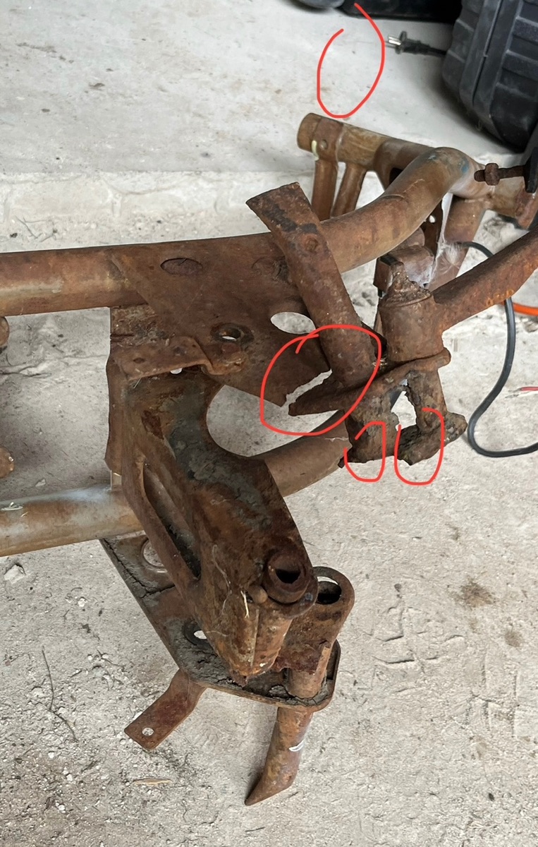

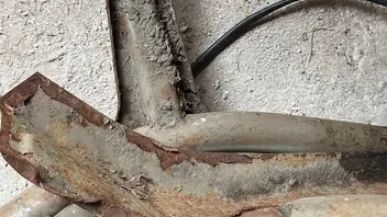

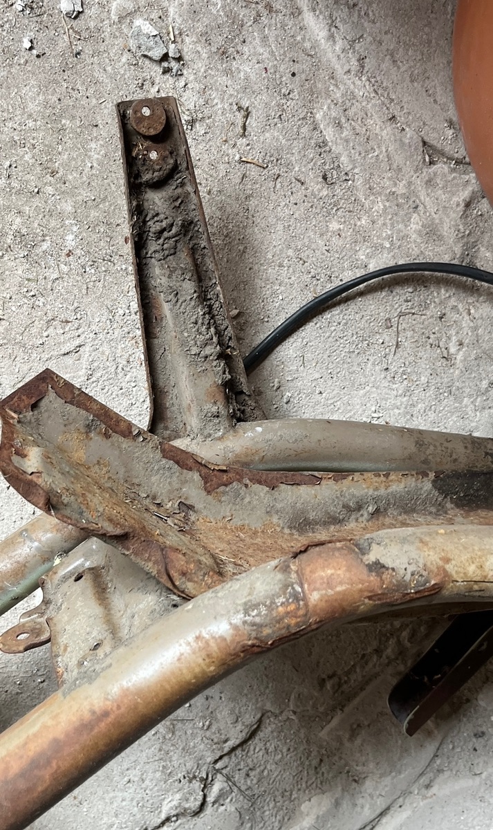

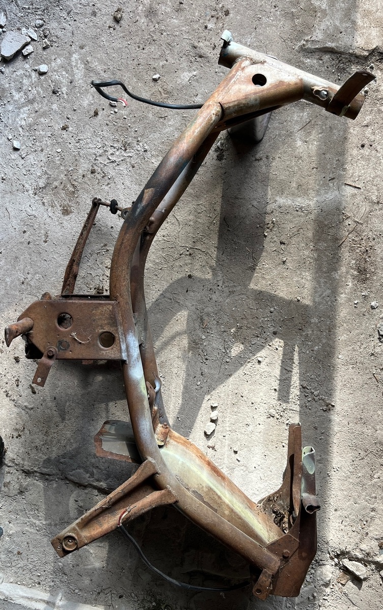

Also hier die Fotos

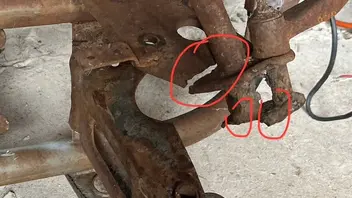

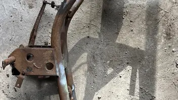

Also hier die Fotos

Stell doch mal Bilder ein, retten kann man viel wenn man schweißen kann oder jemanden hat der es wirklich kann 😉
Fotos würde ich gerne hochladen, aber ich habe keine Ahnung wie ich die Dateigröße auf einem iPhone anpassen kann 😕

Ich habe einen KR50 Rahmen in die Hände bekommen, leider ist er stark beschädigt.
Es fehlen ein paar Teile am Rahmen und die Motoraufnahme ist durchgebrochen.
Typenschild und Rahmennummer sind noch dran und gut erkennbar.
Wie konnte ich den Rahmen retten?
