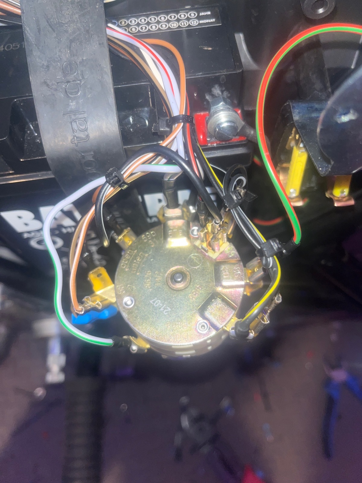

auf Schalter drei läuft er jetzt so wie es sein sollDie Haupt und die Bremsleuchte leuchten nach mein Verständnis nur bei laufendem Motor auf Stellung 2
Blinker und Hupe laufen bei Stellung eins und zwei
Wir warten ab bis wir den Motor anschmeissen und melden uns dann wenn’s immer noch nicht läuft.

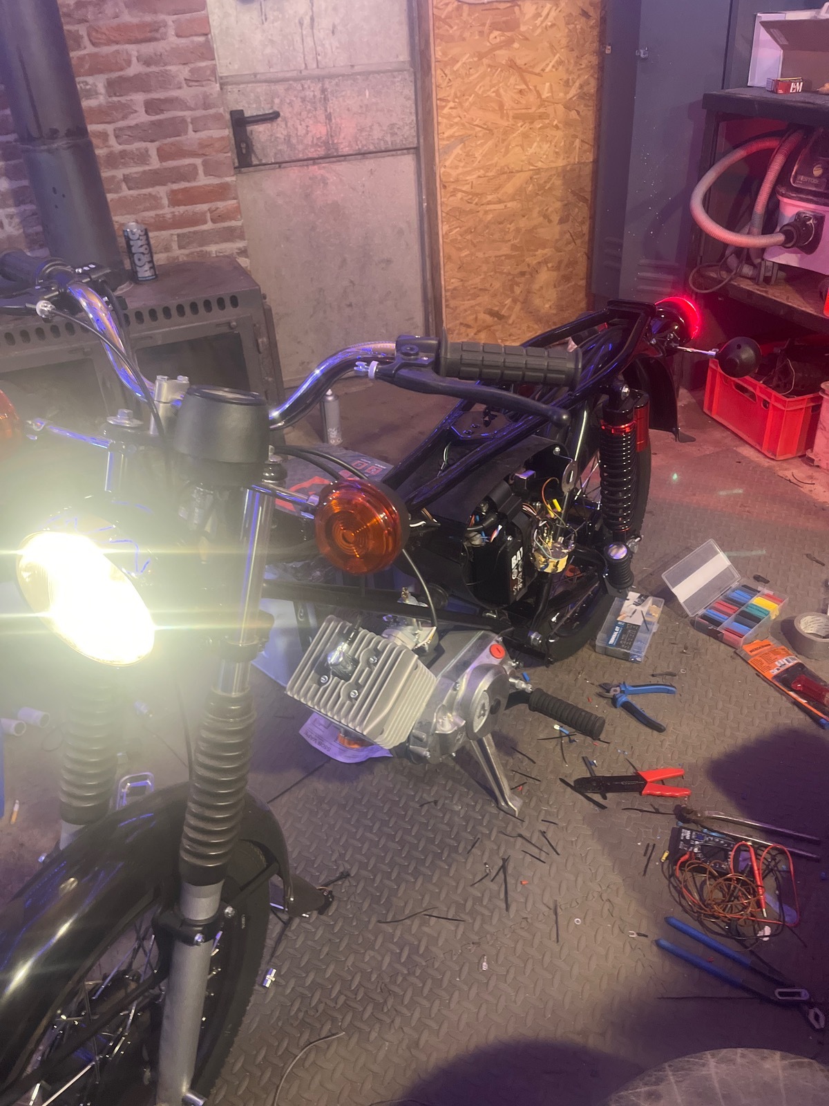

Hier noch ein paar Bilder falls das hilft 🥲
Einen schönen guten Abend,
Ich bin hier mit meinem Kollegen etwas am verzweifeln
Wir verkabeln gerade meine S. 50 B1 und stoßen hier auf ein kleines Problem.Die Bremsleuchte, Tachobeleuchtung und das Standlicht laufen nur bei Stellung 3 des Zündschlosses.
Wir können den Motor noch nicht laufen lassen, da wir noch keinen Tank verbaut haben und Motul 800 erst nächste Woche ankommt.
Das bremslicht leuchtete dauerhaft auf, wenn man alle Kabel entfernte, über die Masse des gesamten Mopeds deswegen haben wir den Schalter auf positiv gepackt, da wir einen externen Bremslichtschalter haben
Wir haben alles nach dem VAPE plan verkabelt. Nur jetzt sind wir mit unserem Latein auch am Ende.
Jetzt unsere zwei Fragen:1. Welche Funktionen beim laufenden Motor gegeben sein müssen?
2. Welche Ursache könnte unser Problem haben?
