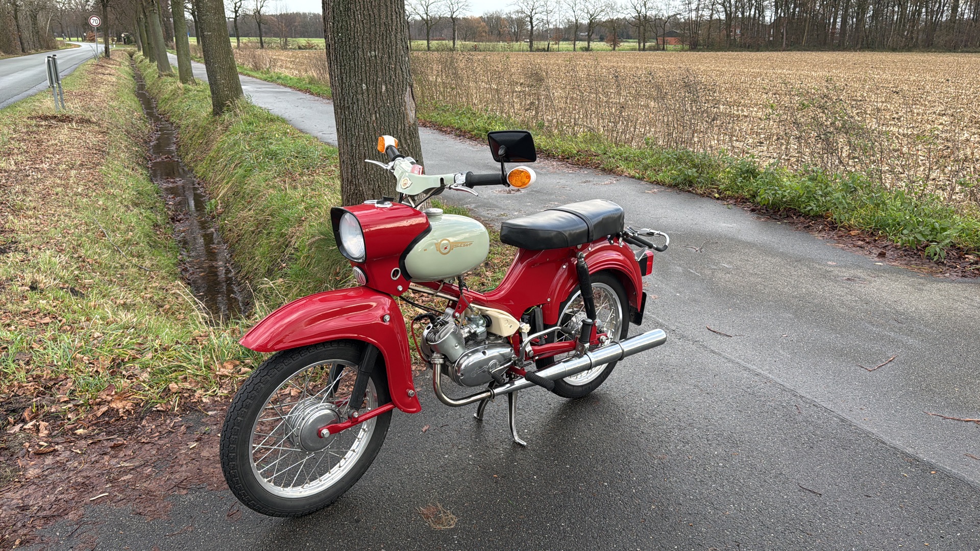

Wurde der Motor eigentlich schon mal überholt? Die Kurbelwellen-Dichtringe werden da normalerweise immer erneuert. Auf dem Foto sieht Dein Star top aus, insgesamt ein sehr guter Zustand. Der Motor sieht auch top aus. Würde mich nicht wundern, wenn der Motor gemacht wurde.
Der Vorbesitzer damals hat sie mir als "angeblich restauriert" verkauft.
Ob dies stimmt oder nicht: Optisch sah sie gut aus und ich hab mich durch meinen damaligen Leichtsinn vielleicht auch etwas blenden lassen.
Das Innenleben vom Moped kenne ich nicht. Vielleicht auch nur von außen schnell hübsch gemacht damit so Leute wie ich es kaufen.

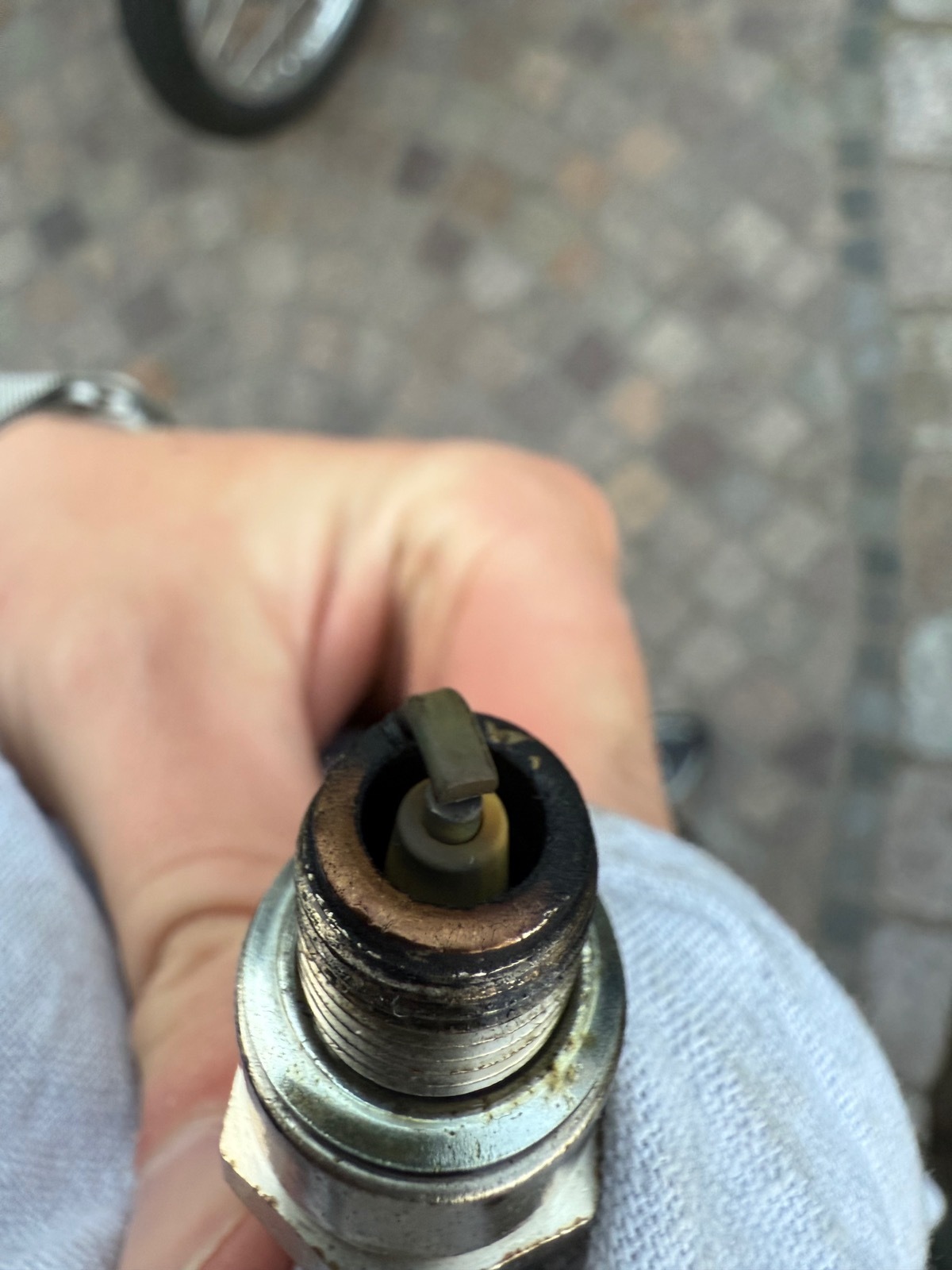

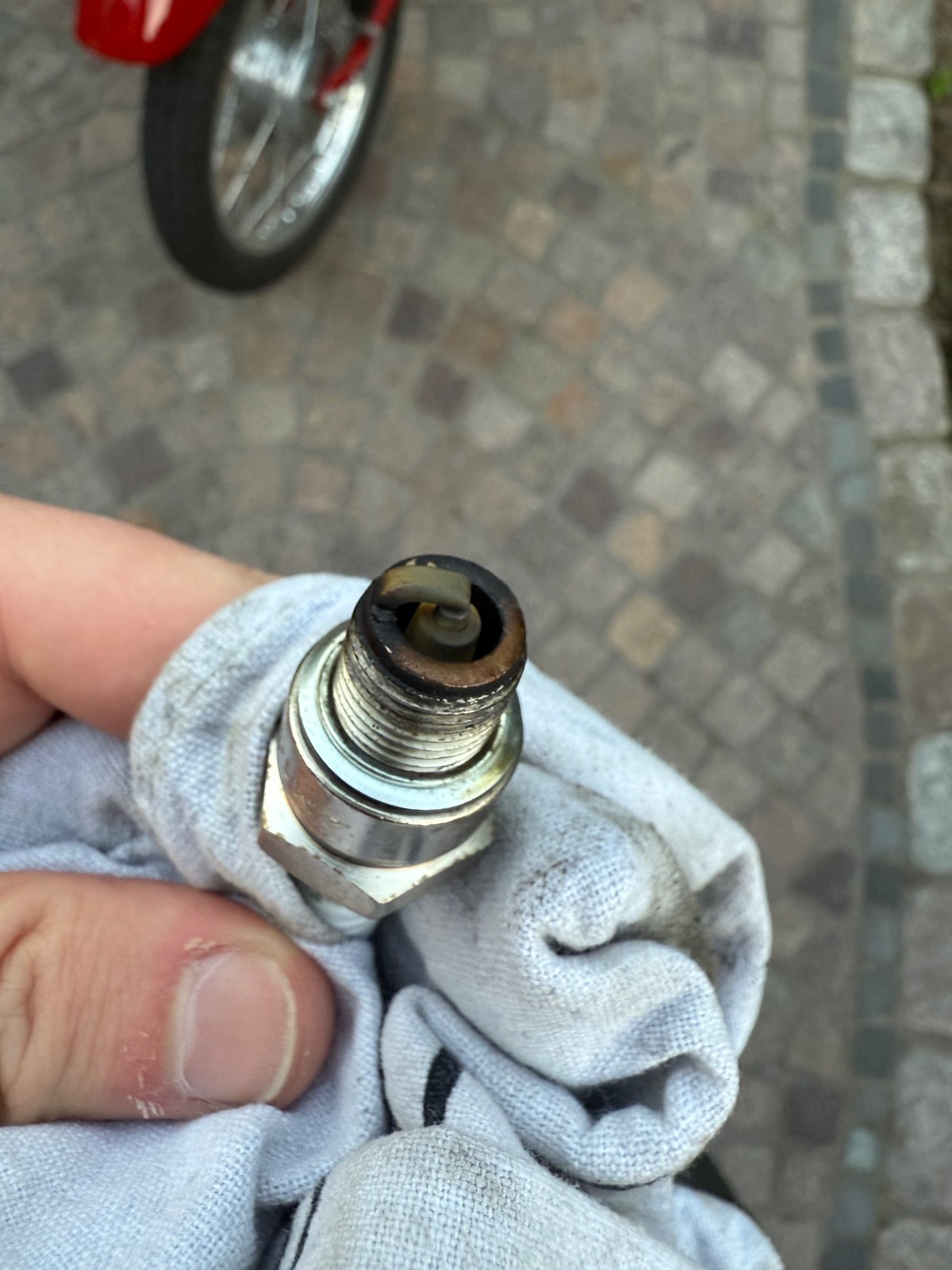

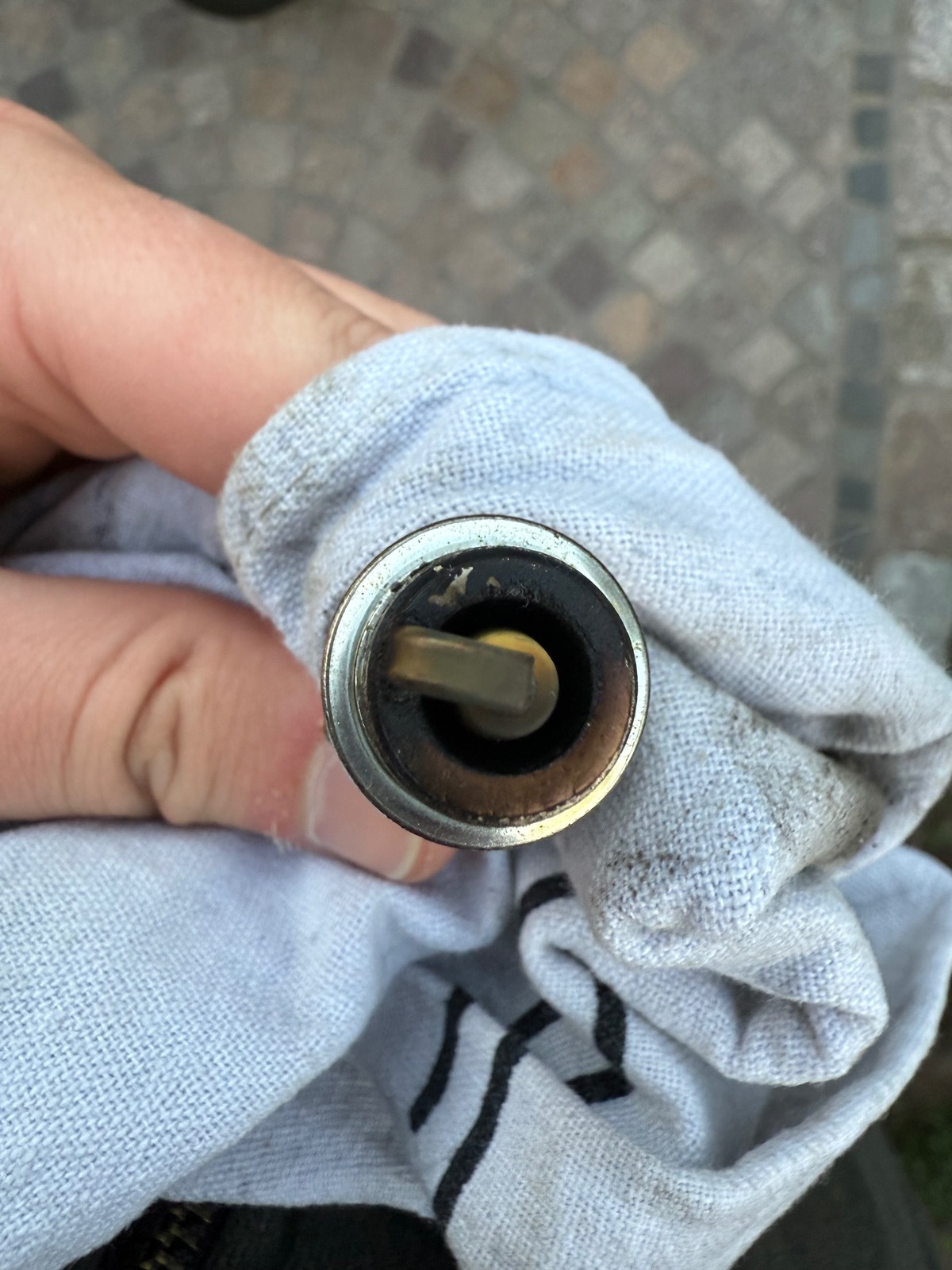

Zündkerzen jegliche durchgewechselt. Hat nichts gebracht, momentan die von Isolator.

Anbei ein Bild von dem Star
