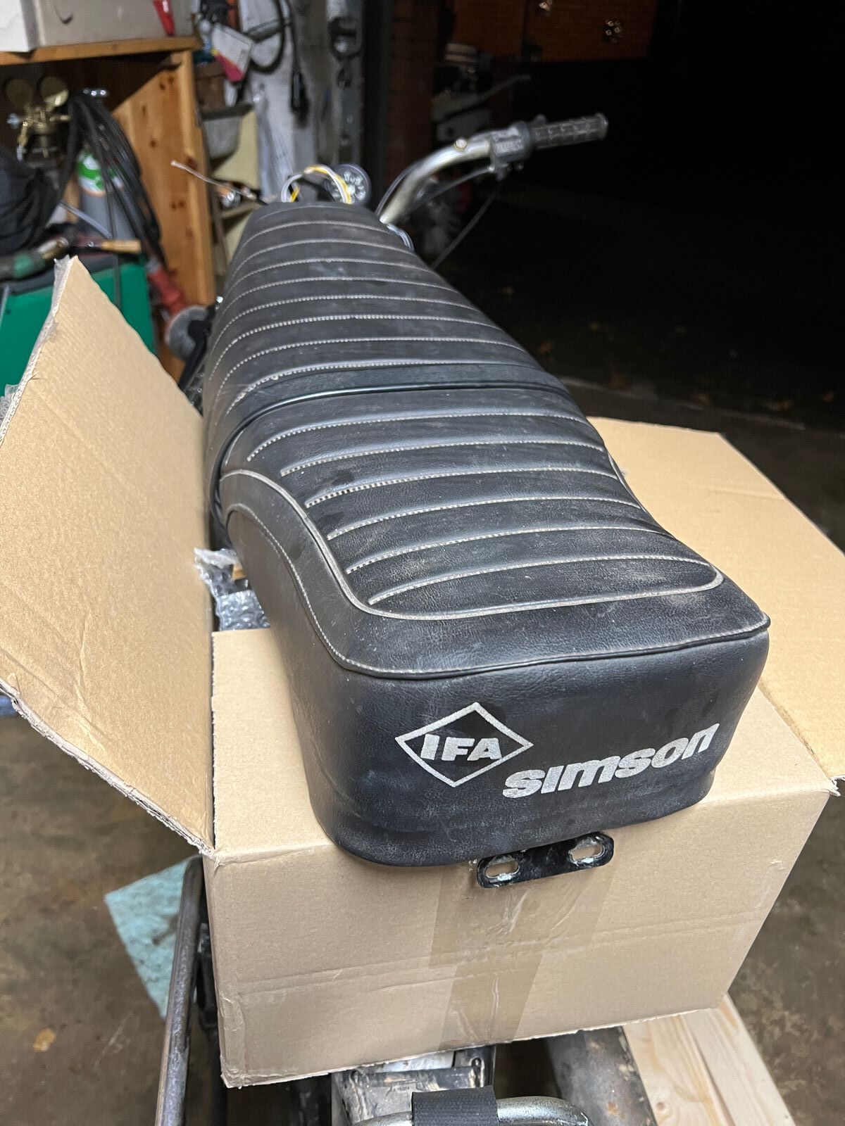

    Kurze Rückmeldung: Sitzbankbezug ist Qualitativ schlecht. Sehr dünnes Kunstleder, das strukturierte ist nur optisch nicht haptisch, stinkt anfangs nach Chemie und der Text optisch schlecht aufgedruckt.
    Damit hatte ich gerechnet, weswegen ich mir einen Sitzbankbezug von MZA geholt habe mit Simson hintendrauf und IFA seitlich. Der ist Qualitativ viel besser.

    Moin,
    ich bin gerade dabei meine S51E technisch aufzuarbeiten.
    Dabei möchte ich den Sitzbankbezug erneuert, weil der alte stellenweise eingerissen ist.
    Leider finde ich keine mit den IFA und Simson Loge hinten am Heck(siehe Foto).
    Habe ich schlecht gesucht oder gibt es diese Variante nicht als Nachbau?
    Gruß Oliver
