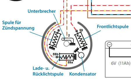

Naja, wenn man die Anzahl der Wicklungen und den Draht Durchmesser hat kann man auch den Widerstand der Lichtspule berechnen und anschließend den tatsächlichen Widerstand messen. Dadurch könnte man herausfinden ob die Spule durchgebrannt (Hochohmig) ist oder einen Kurzschluss (Niederohmig) hat ![]()
Das ist aber bei weitem aufwändiger als an den entsprechenden Kabeln/Klemmstellen den Strom zu messen
