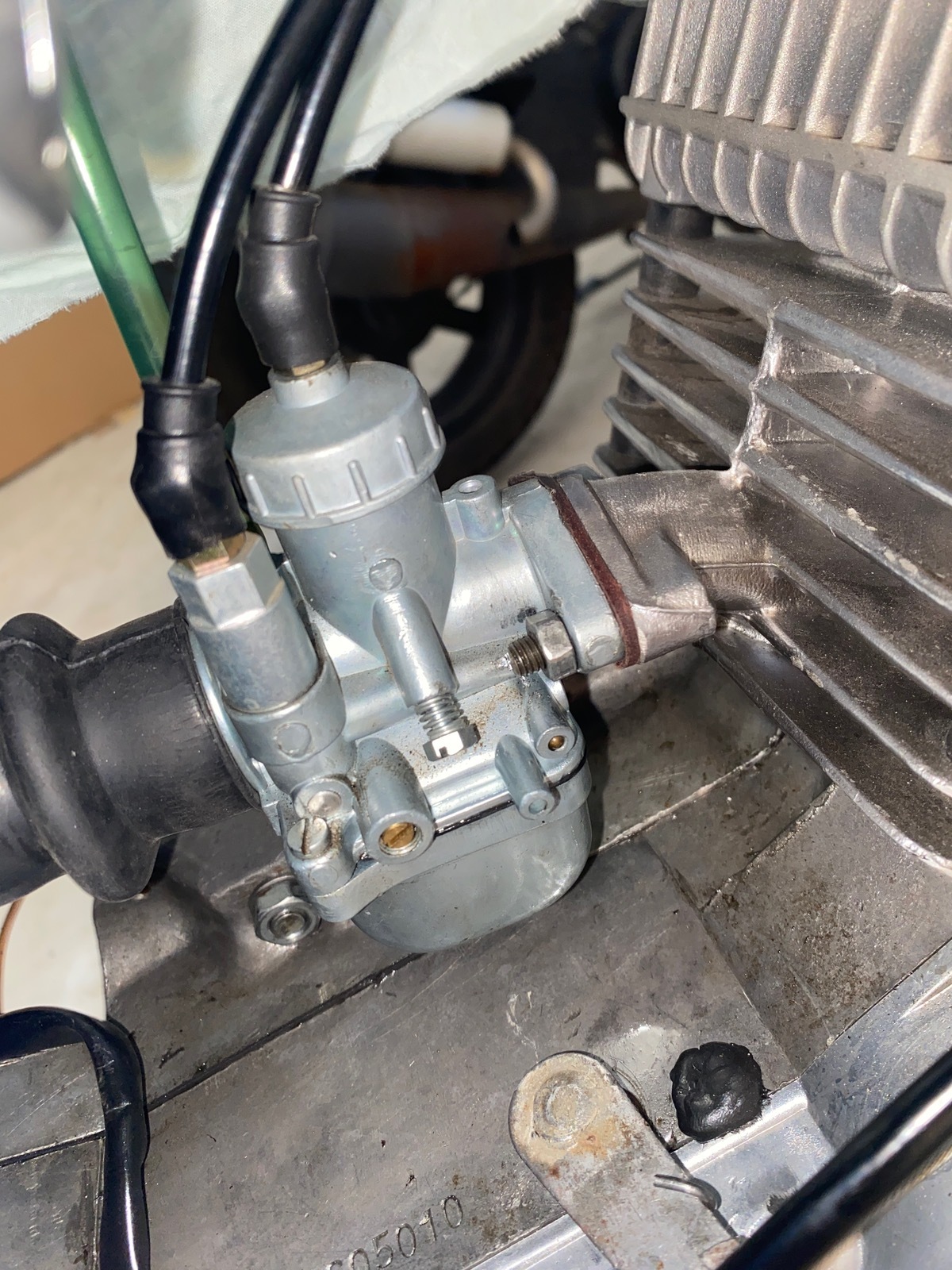

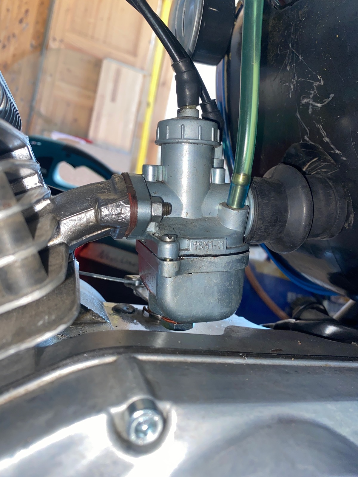

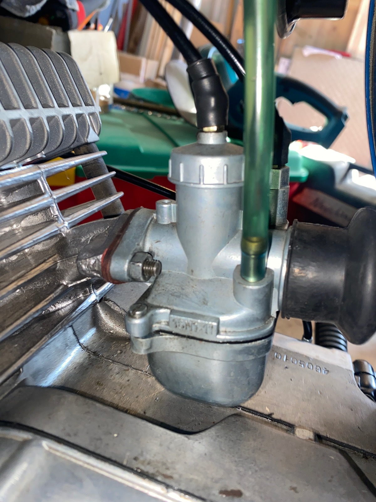

Hi, kann es sein, daß das "Luftloch" im Tankdeckel verstopft ist? Leg mal den Tankdeckel nur locker drauf und mach eine Probefahrt.
Hey,
Also hab jetzt den Tankdeckel etwas bei dem Fahren gelöst und siehe da es funktioniert schon besser.
Das einzige problem was ich jetzt habe ist nach dem hoch und runterschalten ist noch eine kleine phase wo der kein gas annimmt und danach wieder, sollte ich den schwimmerstand im offenen zustand ändern oder im geschlossenen???
Danke für Antworten!!!
