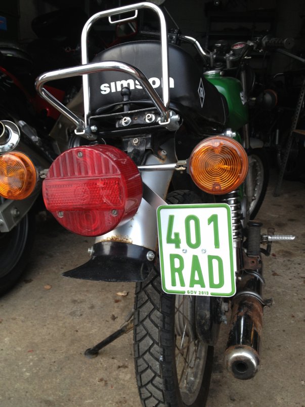

Wie soll ich eine Kennzeichen am Schutzblech befestigen wenn dort nur ca 5 cm zwischen RL und Spritzschutz bleiben -
Ob ein gekürztes Schutzblech nun gut aussieht oder nicht liegt natürlich im Auge des Betrachters und in welchem Umfang es gekürzt wurde.
Aber davon ab möchte ich hier keine Grundsatzdiskussion auslösen es geht hier lediglich um den Halter
Danke -
Naja vom Gepäckträger wollte ich weg, weil man ihn dann nicht mehr voll nutzen kann. und zum Rücklicht und Blinker höher setzen , ist leider nicht so toll wenn man es einigermaßen original haben will.
Hi ich denke fast jeder kennt das Problem, man hat oder kauft ein Moped wo das hintere Schutzblech gekürzt wurde. Sieht zwar nicht doof aus, aber wohin nun mit dem Kennzeichen denn unter dem Rücklicht bleibt nicht ausreichend platz zur befestigung. Nun habe ich mir mal was einfallen lassen und wollte eure Meinung dazu Hören und ob interesse daran besteht, so das es sich lohnt mehrere davon zu fertigen.
Material: Edelstahl
Ich bin für jeden Kommentar zu habenDanke
