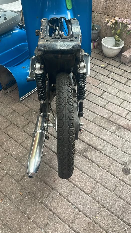

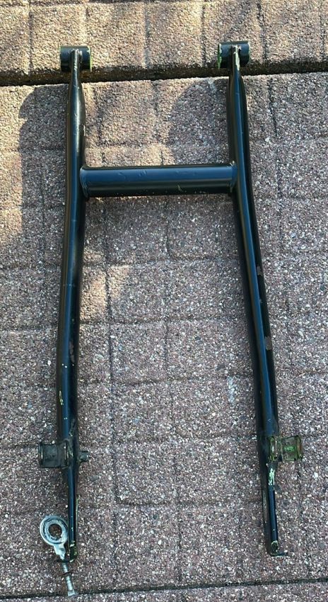

    Moin Zusammen,
    nachdem ich aus anderen Gründen die Hinterradverkleidung an meiner 'neuen' Schwalbe abgenommen habe bot sich folgendes Bild
    Das Hinterrad sitzt viel zu weit rechts. An anderer Stelle wurde mir geraten, die Hinterradschwinge sowie den Schwingenbolzen zu checken. Darum habe ich diese jetzt mal ausgebaut. Die Schwinge selbst sieht für mich nicht verzogen aus. Was meint Ihr ?
    Allerdings den Schwingenlagerbolzen finde komisch. Zumindest sieht der nicht aus, wie die als Ersatz angebotenen Teile. Außerdem sitzt die rechte Mutter so fest, dass sie sich nicht lösen lässt. Würdet Ihr den tauschen ?
    Danke für Eure Hilfe.
    LG Oliver

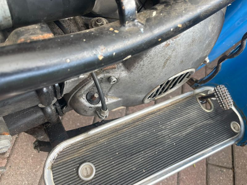

    Moin Zusammen,
    ich bin seit letztem Samstag nun auch endlich Eigentümer einer KR51/1. Der Hintergrund ist sehr stark emotional geprägt. Ich bin zwar im westlichen Teil Berlins geboren, wir hatten aber Verwandschaft im Oderbruch, die wir öfter besucht haben. Und bereits damals hatte ich als Jugendlicher eben öfter Gelegenheit, mit einer Schwalbe durch die Gegend zu knattern. Das ist mir immer in Erinnerung geblieben, so dass ich mit nunmehr 62 Lenzen dieses Erlebnis zumindest noch einige Zeit wiederholen möchte.
    Die erworbene Schwalbe hat im Grunde einen ordentlichen Zustand - natürlich mit altersbedingten Spuren. Trotzdem werde ich diesen Sommer noch nichts wesentiches daran machen (muss hier auch erst noch Renovierungsarbeiten zu Ende bringen), sondern erstmal nur durch das schöne Ostholstein düsen. Eine - wie weit auch immer zu treibende - Restaurierung kommt dann frühestens im Herbst / Winter.
    Zwei Mängel muss ich aber vorher beheben. Einer davon ist, dass der Tacho nicht funktioniert. Der Tacho bzw. die Welle ist es wohl nicht, die habe ich mittels Akkuschrauber erfolgreich getestet. Ich habe den Tachogeber in Verdacht, der irgendwie komisch aussieht.
    Ich sehe keine Möglichkeit, die Welle dort anzubringen, ohne etwas zu machen. Ich nehme an, dass ich den Tachogeber wechseln muss. Bin mir aber unsicher, welches Teil ich genau brauche. Wenn Ihr meine Fehlervermutung bestätigen könnte, wäre ich für einen konkreten Ersatzteilhinweis (Link) wirklich dankbar.
    LG Oliver
