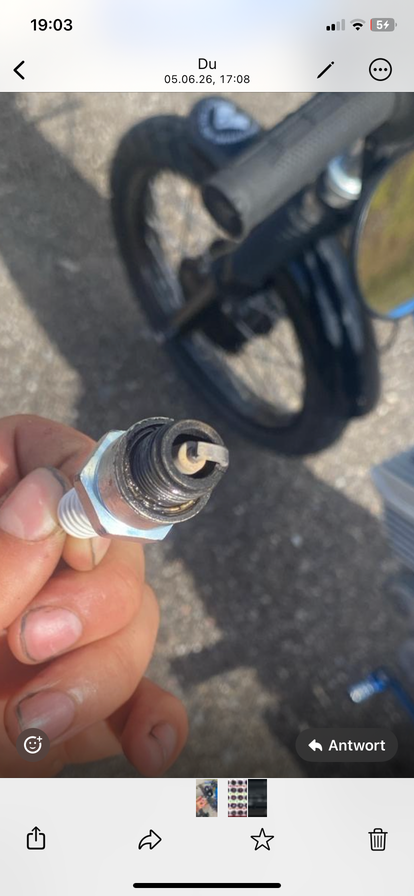

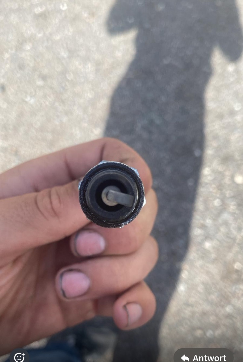

Und ja ich weiß das sie nicht Rehbraun ist aber zu mir wurde gesagt Motul verändert das kerzenbild.Und andere sagen sie gucken garnicht auf die Kerze
Ich fand der lief mit 105er hauptdüse und Nadel höherer (Magerer)schlechter.Rzt gibt aber den bvf auch mit Grundeinstellung 98 hauptdüse an.Die werden kleiner Bedüst als die anderen

Ja vm 16 hab ich aber kein schwimmerventil vom vm20.Bin die 85 hauptdüse schon aufm tgl 50 gefahren war rehbraun.80er ging aufm tgl garnicht deswegen gehe ich davon aus das 85 zu mager sein wird.Daran kann es ja aber auch nicht liegen das sie bei vollast abbremst
Hab kein vm20 da.Bei meinem alten 50 tgl lief das reibungslos.Daran das die Kerze nur mit der Hand reingedreht wurde kann es nicht liegen?Kerze sah mir auch deutlich zu hellbraun aus.Kann mir aber nicht vorstellen dass es an der hauptdüse liegt dann würde sie doch garnicht erst richtig hochdrehen oder?
Hab grade gesehen das meine Kerze relativ locker war.So als würde man sie nur mit der bloßen Hand reingeschraubt haben.Kann es auch daran liegen?
