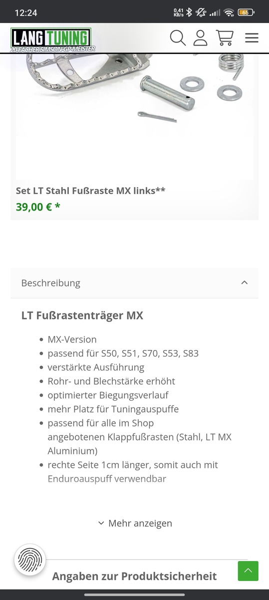

schau dir mal den Langtuning Mx fußrastenträger an :
LT Fußrastenträger MX** - LangTuning - Feinstes Simsontuning seit 199 https://share.google/SoOMrtLxgTb9e4WL9
Laut Beschreibung ist die rechte Seite 1cm länger für Enduro Auspuffe.
