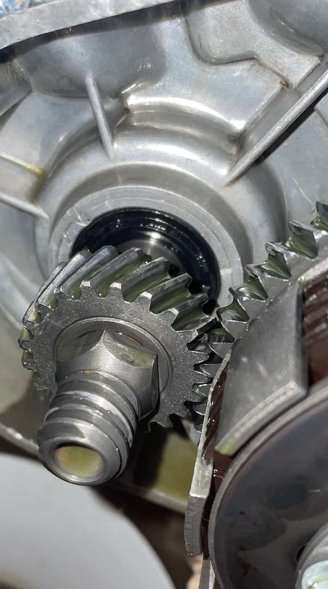

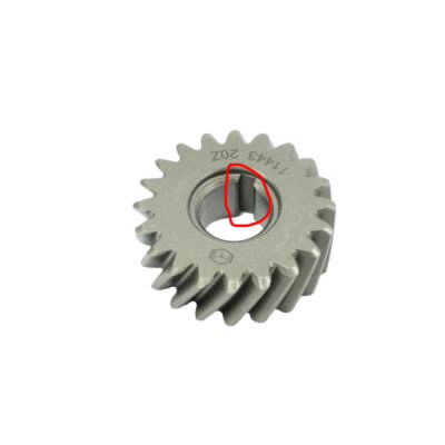

Alles klar,Aber braucht die Scheibe dan so eine Bahn wie das ritzel also diese Schiene wo das gesichert ist und es so reingeht oder hört das dann auf ?
Meinst du eine Unterlegsscheibe ?
Aber dann muss ich den kupplungskorb auch tauschen da sich der ja mit dem Rizel eingearbeitet hatt oder ?
