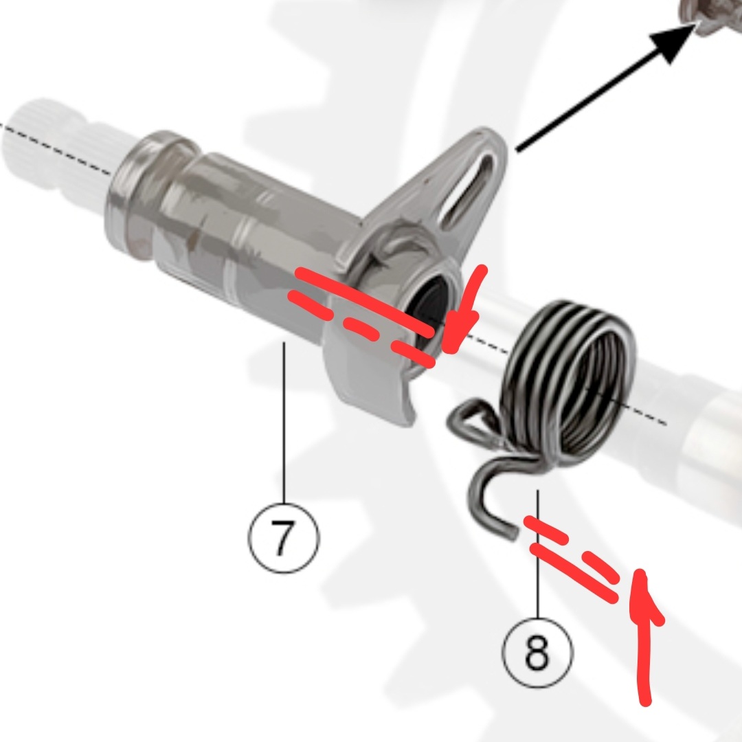

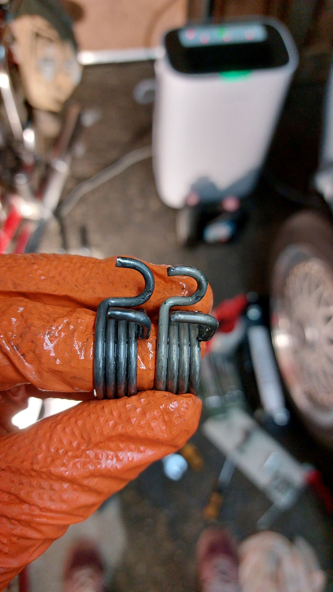

    Danke für deinen Input. Ich habe nochmal alle Fotos vom Aufbau durchgeguckt. Auf einigen (siehe unten) ist die Feder zu sehen. Ich könnte jetzt aber nicht sagen, dass diese falsch herum montiert ist.
    Aus meiner Sicht sollte es doch egal sein, wie ich diese verbaue, da egal wie herum ich einbaue, die abgewinkelten Federenden immer an der gleichen Position um Liegen kommen.

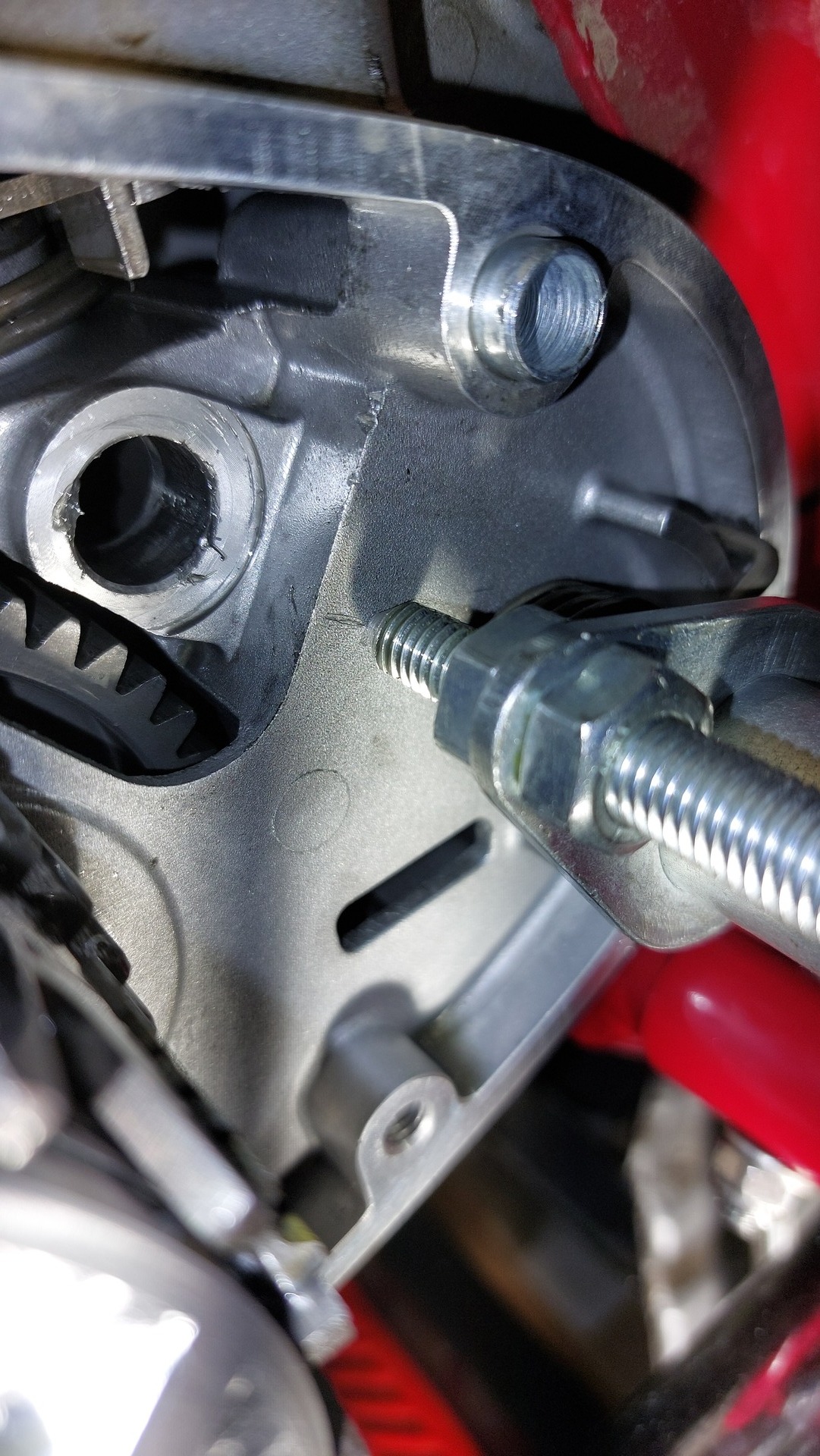

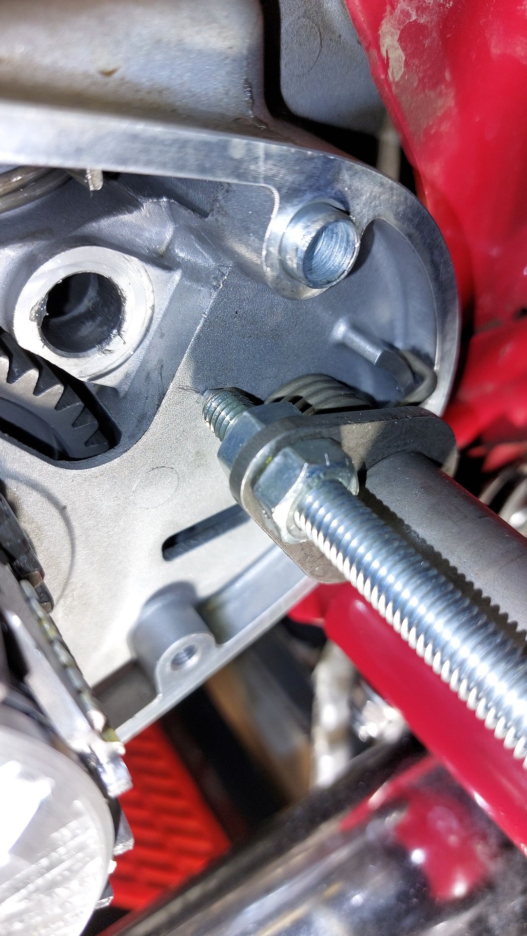

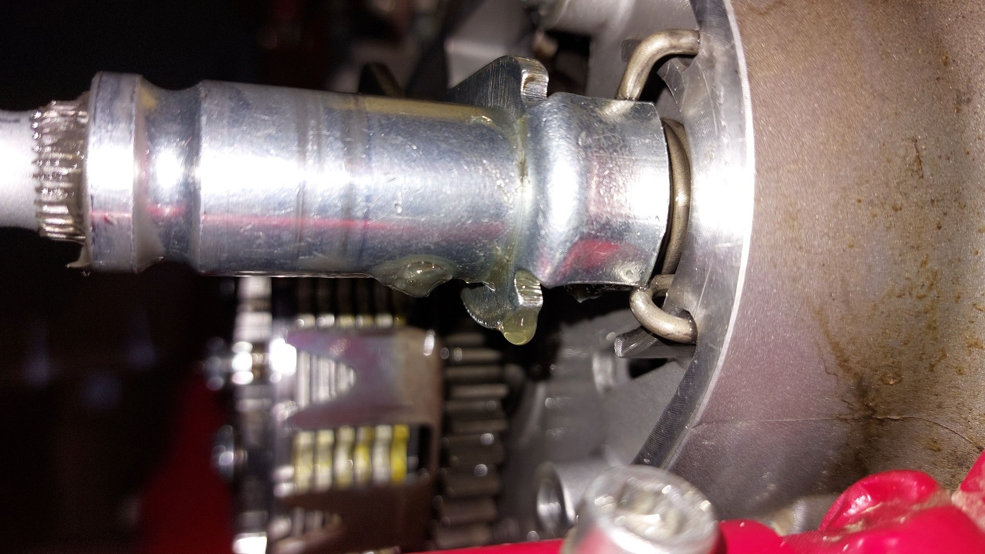

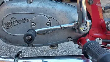

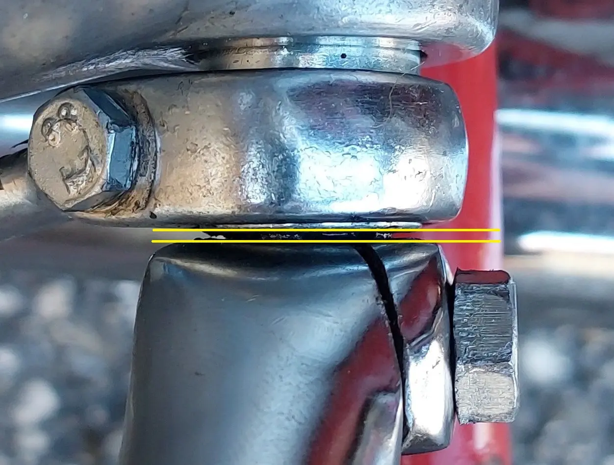

    Es geht darum,daß der Kickerhebel versch,weite Abstände zur Hohlwelle hat. Das deutet auf eine (am Ende) krumme Welle hin. Kann natürlich auch optisch täuschen,wäre aber ein motortypischer Defekt
    Hi,
    danke dir.
    Ich habe noch ein zweites Bild gemacht gehabt, wo man sehen kann, wie weit der Abstand zwischen Hohlwelle und Kickstarterhebel ist, wenn die Schaltung funktioniert (1. & 2. Gang). Linksseitig wirkt der Abstand lokal geringer, da dort einiges an Fett rausgedrückt wurde, welches ich in die Hohlwelle eingebracht hatte, um Dichtheit und geringe Reibung zu erreichen.
    sieht mir hier aber anders aus
    Hallo tacharo,
    auf Basis dieses/ eines Fotos ohne jegliche Referenz eine krumme Welle zu diagnostizieren, würde ich mich nicht trauen, da Fotos doch relativ viel verzerren. Respekt dafür.
    Vielleicht kannst du mir aber mit irgendwelchen grafischen Hilfsmitteln aufzeigen an welcher Stelle du da etwas Auffälliges siehst?! Ich gebe zu bedenken, dass der Schalthebel und Kickstarterhebel noch die originalen Teile vom Moped sind und deshalb vermutlich etwas über 50 Jahre auf dem Buckel haben. Das diese somit nicht mehr ganz in Form sind, steht außer Frage. Diese beiden eignen sich deshalb für mich nicht als Referenz zur Ableitung der Geradheit der Welle.

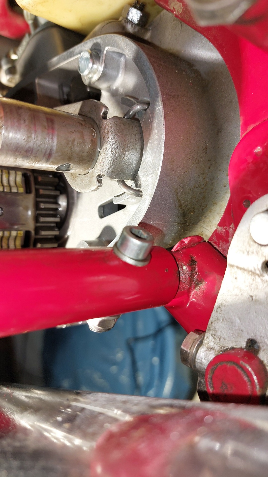

    Also die Kickstarterwelle kam mit dem Motor auch neu. Laut meinem Motorenbauer war damals, nach dem Zusammenbau, die Schaltung schon hakelig, wenn man vom 3. in den 4. schalten wollte. Da war die Welle noch jungfräulich. Da hatte er schon etwas bearbeitet, sodass es dann auch erstmal funktioniert hat. Die Spuren habe ich letzte Woche auch gefunden:
    Ich habe auch mal mit dem Haarlineal die Welle über den Umfang an verschiedenen Stellen geprüft. War alles gerade in dem Bereich, der kupplungsseitig zugänglich war.

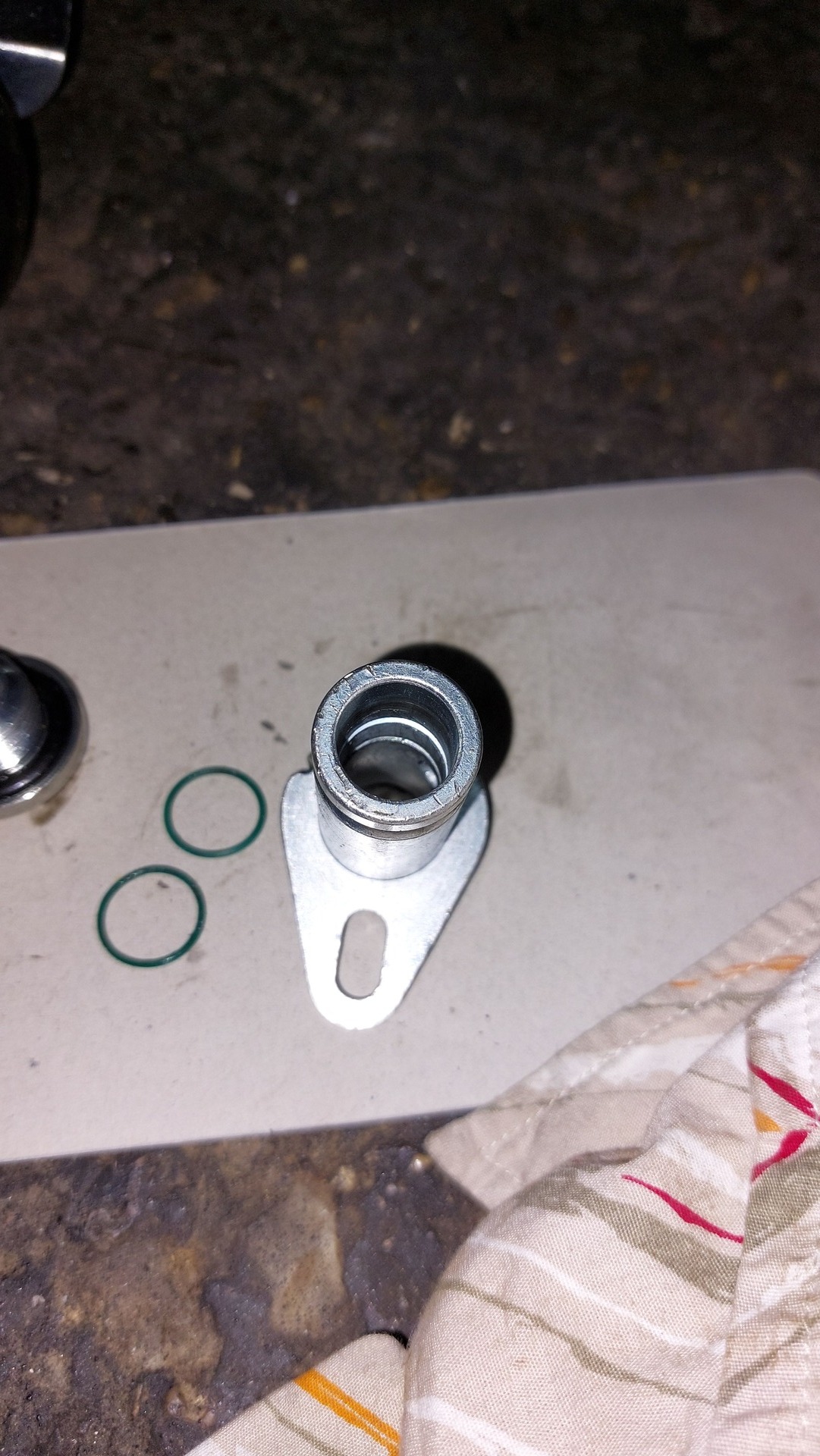

    • Venandi-Hohlwelle durch andere verfügbare Hohlwelle mit 2 O-Ringen ersetzt, um Änderung der Einbaulage zu prüfen --> identisch (Schalten im Stand niO)
    • O-Ringe aus der anderen Hohlwelle entfernt, um Einfluss Reibung zu bewerten --> identisch (Schalten im Stand niO)
    • Fahren mit Hohlwelle "entfernte O-Ringe" zeigt keine Verbesserung beim Hochschalten ABER zusätzlich leichtes Rasseln; Beobachtung Kickstarterhebel hängt leicht nach unten; Zahnsegment Kickstarterwelle ratscht an Getriebezahnrad; des Weiteren geht der Schalthebel beim Hochschalten nicht in Ausgangsposition zurück, weil die Hohlwelle inkl. Kickstarterwelle nach links aus dem Motorgehäuse gedrückt werden und dabei die Reibung so hoch wird, dass beide in ihrer Drehbewegung behindert werden; wenn Schalthebel in oberer Position "hängen" bleibt, ändert er seine Position, wenn man am Kickstarter leicht hin und her wackelt
      Es scheint also nicht zwingend an den O-Ringen zu liegen.
    • Vergleich Bauteile aus einem M53-Motor mit M54-Teilen zeigt minimale Unterschiede, v.a. bei der Feder für die Hohlwelle (Federenden)
    • Einbau der M53-Teile (Feder, Hohlwelle und Hebel) mit anschließender Fahrt zeigt auf den ersten Blick Verbesserung im Schaltverhalten; Hochschalten funktioniert, wie es soll

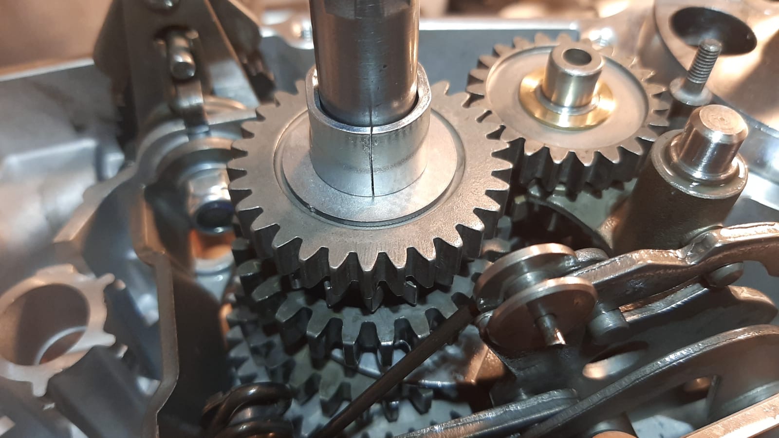

    Habe mir gestern wieder mal das Video von 2radgeber angeguckt, um vllt beim Nachvollziehen der grundlegenden Abläufe weitere mögliche Einflüsse bzw Ursachen für dieses Fehlverhalten zu erkennen.
    Vom Verständnis her schiebt die Ratsche das Ratschensegment beim Hochschalten nicht weit genug, dass die Kugel in der Schaltgabel in die Vertiefung der Schaltwelle rutscht?! Aber wieso bringt dann das leichte Antippen in Richtung runterschalten eine Verbesserung?
