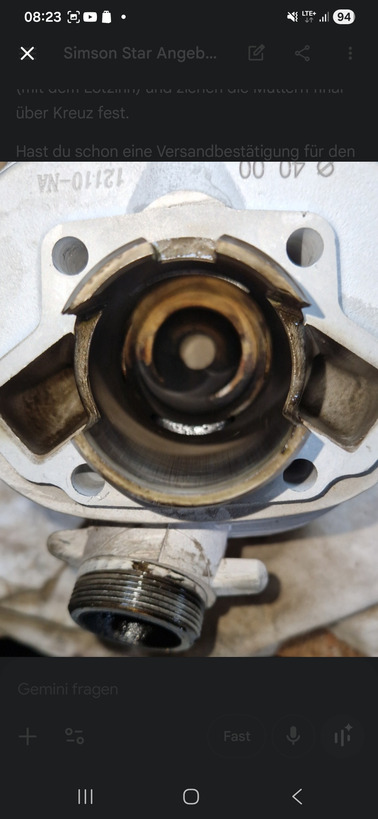

    Was ist eigentlich mit zu schwachen ZK gefahren, gemeint und mit "Nun sehen Kolben, Kopf und zylinder sehr ruhig aus." ? Hast du mal ein Bild dazu?
    Abstand bei der Zündkerze war zu klein. Zündende zu schwach. Ersetze ruhig mit ruhig. Hatte ne 62er HD drin und nadel auf 3. Physikalisch müsste aufgrund des längeren Hubs doch mehr drehmmment entstehen, oder? Ich habe dazu einen Kopf mit 10:1 Kompression. Die Ausgangsfrage war ja welche Hauptdüse könnt ihr mir empfehlen?
