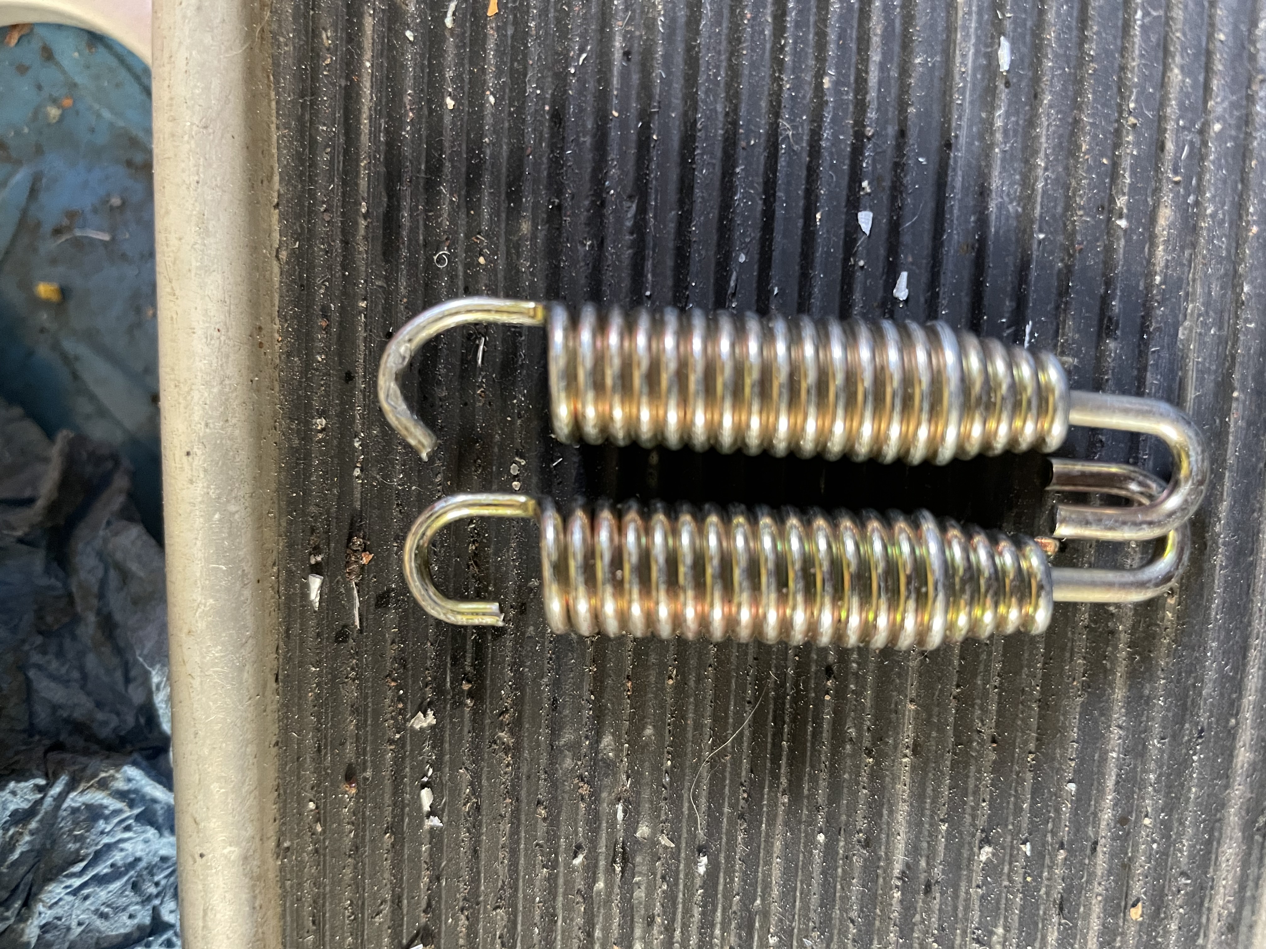

Hallo MS50Fahrer,
das feste Ende der Federn sieht etwas zu kurz aus.
So sitzt das bei mir.
Gruß Rico
Hallo Rico, danke für das Foto. Deine Federn sehen so aus, wie ich mir sowas vorstelle ![]()
Hallo MS50Fahrer,
Gruß Rico
Wie gesagt, habe ich auch schon probiert. Man bekommt die Feder dann trotzdem nicht ordentlich zum Zylinder ausgerichtet. Wie hat staynatty denn seine Federn rein bekommen, wenn es nur von unten gehen sollte...
Ich habe die Federn jetzt so weit aufgebogen, bis sie akzeptabel zum Krümmer standen.
Bedienerfreundlich ist das jedoch in meinen Augen nicht.
Kann man auch machen. Ändert aber nicht and der Tatsache, das die Feder aufgebogen werden muss. Glaub mir, alles durchprobiert ![]()

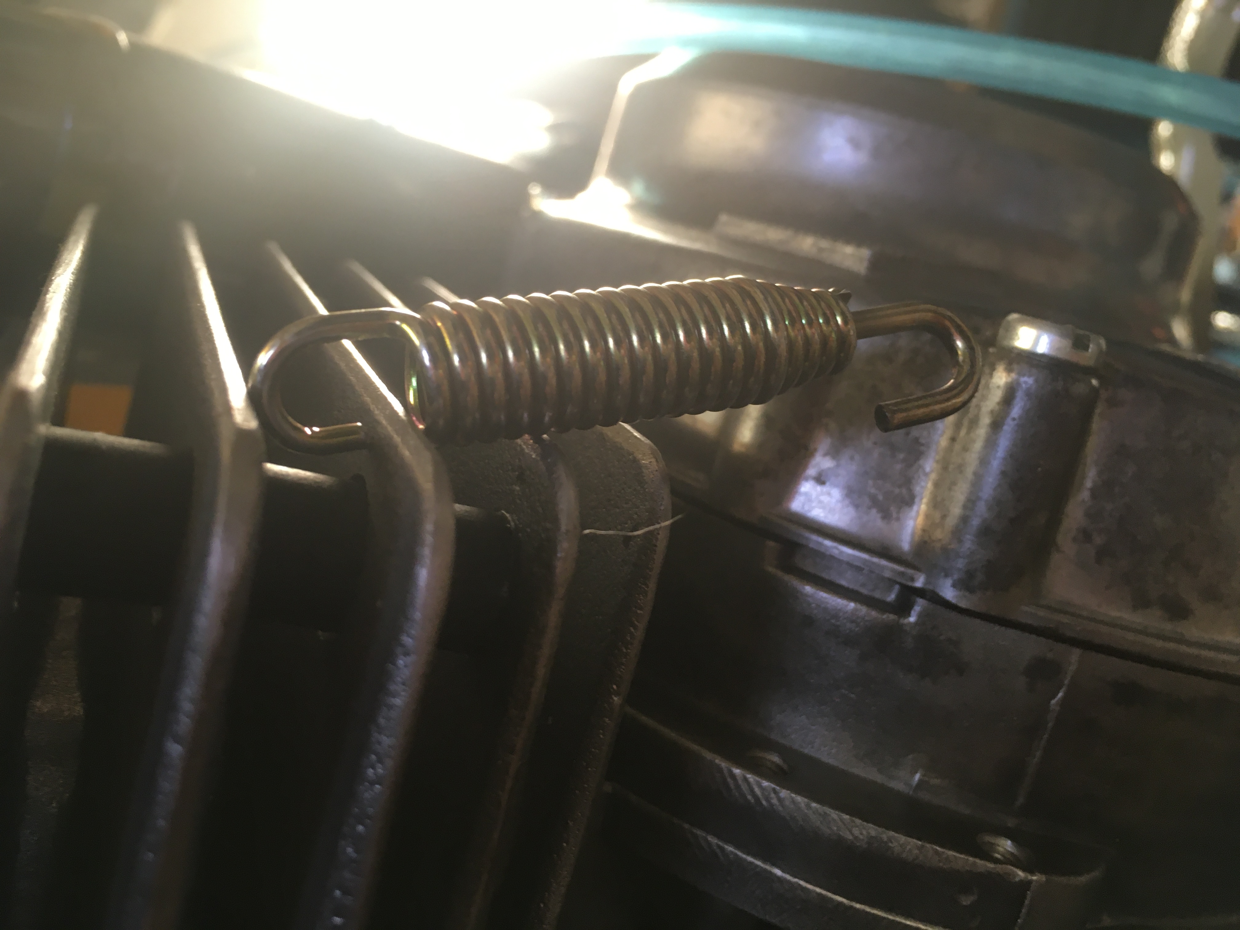

Also nochmal zurück auf mein Problem mit den Federn des JW-Auspuff:
Kopf wieder runter geschraubt, Gummis rausgeholt... und siehe da, die Federn gehen nicht rein. Nur mir nem Schraubendreher und Hammer konnte ich die Feder zumindest ins Loch bringen:
Nach vorn drehen (wie auf dem Foto von staynatty) war absolut nicht drin
Erst nach aufbiegen der Feder, konnte man diese einigermaßen nach vorn drehen, aber auch noch nicht ohne an der Kühlrippe zu drücken:
Also entweder ist das Loch im 85G+ Zylinder zu weit hinten oder die Federn einfach von JW falsch zum G85SO-Auspuff geliefert wurden.
Benutzerfreundlich ist was anderes ![]()
Das LT System ist doch Wunderbar, über der Mutter ist der Ring mit 2 Löchern zum Einhängen dazu noch drehbar, wo sollte der Ring je hin oder nachgeben bei 2mm Materialstärke.
Sinn eines Kalottensystem ist für mich neben einer gewissen Bewegungsfreiheit (wie beim Simson-Kalottensystem) des Auspuff noch die Entlastung des Krümmergewinde. Und genau das ist mit dem LT System NICHT gegeben ![]()
Gummis erstmal raus machen und Federn seitlich rein fummeln. Gummis wieder rein und fertig.
Vilen Dank! Muss ich den Kopf in der Schwalbe wieder demontieren, aber naja...
Sonst gibt es von JW auch zu allem eine Anleitung...
Ich weiß nicht ob die Federn in der Länge dann noch passen, ...
Naja, die sind von JW mit dazu geliefert wurden...da sollten die auch von der Länge her passen :blink:
Ich bin auch eher ein Freund von dem original Simson-Kalotten-Prinzip, aber es gibt den Auspuff bei JW nur so. Wollte auch mal an nem Battle 3 eine ausgedrehte original Simson-Kalotten-Gegenplatte (genauen Begriff hab ich gerade nicht im Kopf) dran geschweißt haben.. hat LT abgelehnt und mir meine mitgegebenen Teile zurück gegeben.
Kann mir einer sagen, wie die Federn bei der JW-Kalotte am Zylinder montiert werden? Löscher bohren (wollte ich eigentlich nicht)? Also wie bei der original Simson-Nachwendekalotte, bei den Gummilöschern einhängen, bekomme ich absolut nicht hin ![]()
