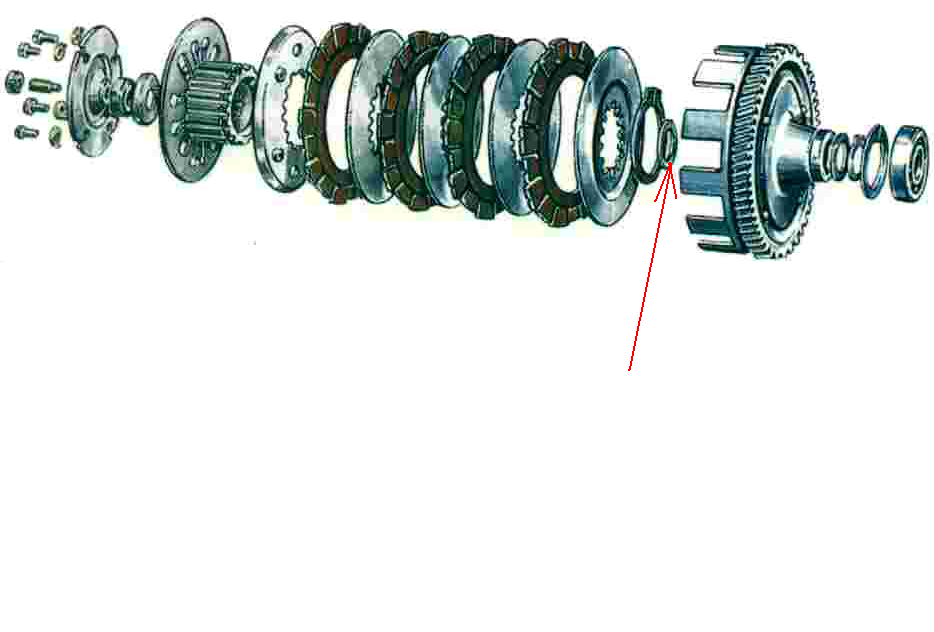

Re: Mein Motor lässt sich nicht hochschalten
Eine Frage noch:
der Typ meinte, dass die Unterlegscheibe im unteren Bild (roter Pfeil) im Kupplungskorb ruhig fehlen darf (er hatte sie nicht verbaut), da bei Tuningmotoren ansonsten höhere Temperaturen entstehen, was also durch mehr Spiel anulliert wird.
kann ichs so lassen??
Zitat von clemens91
aber es liegt 100%ig an dem sicherungsring, hat ich auch shcon mal.
es kann sein das zwischen beim ring und der scheibe zu viel spiel ist, dann löst der sich.
Glaube ich nicht, denn ich habe,nachdem ich den Sicherungsring verbaut habe, mit offenen Seitendeckel geschalten und dabei war alles fest.
Bin grad dabei, auseinanderzunehmen und die Anlaufscheibe scheint tatsächlich gefehlt zu haben.
Komischerweise lag nämlich beim Öffnen des Motors besagte Scheibe auf den Boden des Motors.Damals wusste ich jedoch nicht, wohin diese gehört.
Bin dann mal wieder am Basteln....

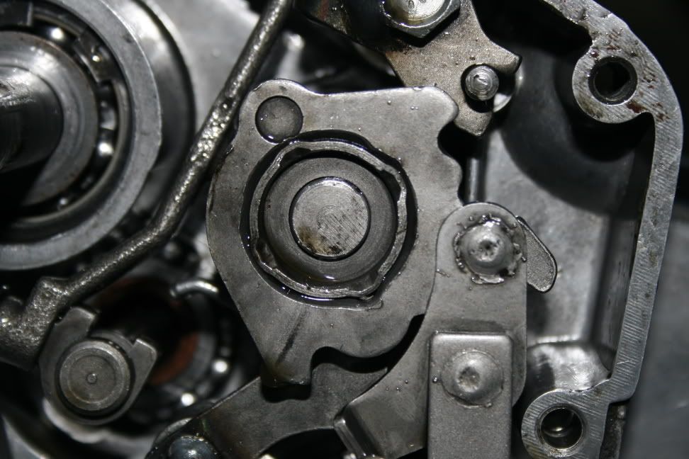

Dürfte der M531/M541 sein.
Hab damals ein Bild gemacht, BEVOR ich den Sprengring eingesetzt habe:

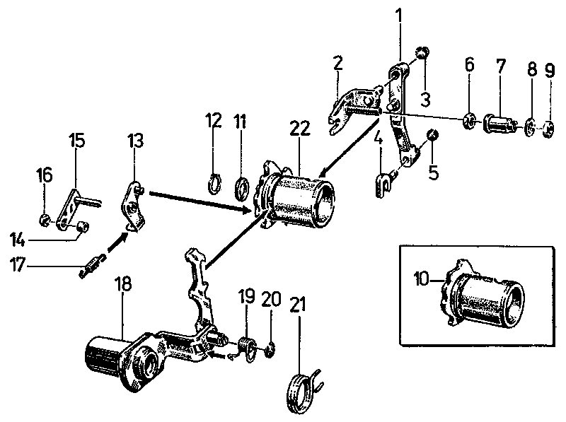

oder meinst du die Scheibe im unteren Bild mit der Nummer 11?
[Blockierte Grafik: http://i118.photobucket.com/albums/o93/gulaschhorst/7.gif]

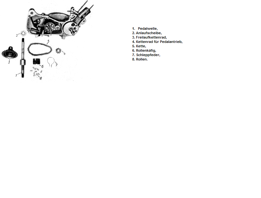

Puh,müsste ich da nicht erst den Motor auseinandernehmen???
[Blockierte Grafik: http://i118.photobucket.com/albums/o93/gulaschhorst/Anlaufscheibe.png]
Wäre doch Nr. 2
Problem wie oben beschrieben.
