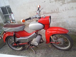

Re: Mamas Liebchen *gg*
lange nicht mehr gemeldet....
Tank ist gereinigt,entrostet und neu versiegelt...wobei der Entroster nicht das Wahre war.
Trotz genauer Anwendung ist er nicht wirklich gut geworden...naja hab ich halt die *harte* Methode genommen...heiß Wasser Spaxschrauben und ab damit in Betonmischer ![]()
Im Moment versuche ich so gut wie möglich original Teile zu besorgen , da doch sehr viel an der Maschine verbaut wurde bzw zwar orginal Teile aber nicht dem BJ entsprechend. Vergaser und Zylinder ( den alten mit der Dreiecksflansch) hab ich schon gefunden ![]()
Anspringen tut sie
die Gänge lassen sich auch gut schalten...aber der Auspuff ist zu...morgen wird ausgebaut und ausgebrannt.
Bei der Elektrik sieht die Sache etwas anders aus...ausser Parkleuchte und Rücklicht funktioniert nix...werden den Kabelbaum komplett nachschauen müssen....Jaaaa... nach den Birnen hab ich geschaut :p die sind alle ganz und zur Vorsicht auch schon neue probiert *gg*
Lg Dina

angefangen hab ich nun mal...Tank ausgebaut und innen sauber gemacht...der erste Schritt...auf nem geilen Weg ![]()

Vielen lieben dank für eure Antworten ![]()
Ich hab mal Bilder vom Tank gemacht...vielleicht erkennt man ja was lol.
lg eure Hamsterin

eigentlich sollte ich den Tank schon wieder in orginallack machen....auf der anderen seite sieht er so mit dem Hammerschlag toll aus lol
mal sehen was wird.....erstmal ist der Motor dran.... ![]()

Grüß euch alle,
ich mach es nun endlich wahr... ich *versuche* mein erstes Moped zu restaurieren
Habe diese schöne Star Bj 1965 mit grad mal 4100 km für 100 euronen gekauft.
Wollte sie eigentlich umlackieren...aber ich glaube das wäre ein Sakrileg,da der Lack,wie ich finde, noch in so einem guten Zustand ist.
Auf jedenfall wird viel Arbeit auf mich zukommen...wenn ich mir alleine den Tank innen anschaue...aber....wie sagte mein Mann " Du wolltest es so haben" :p
