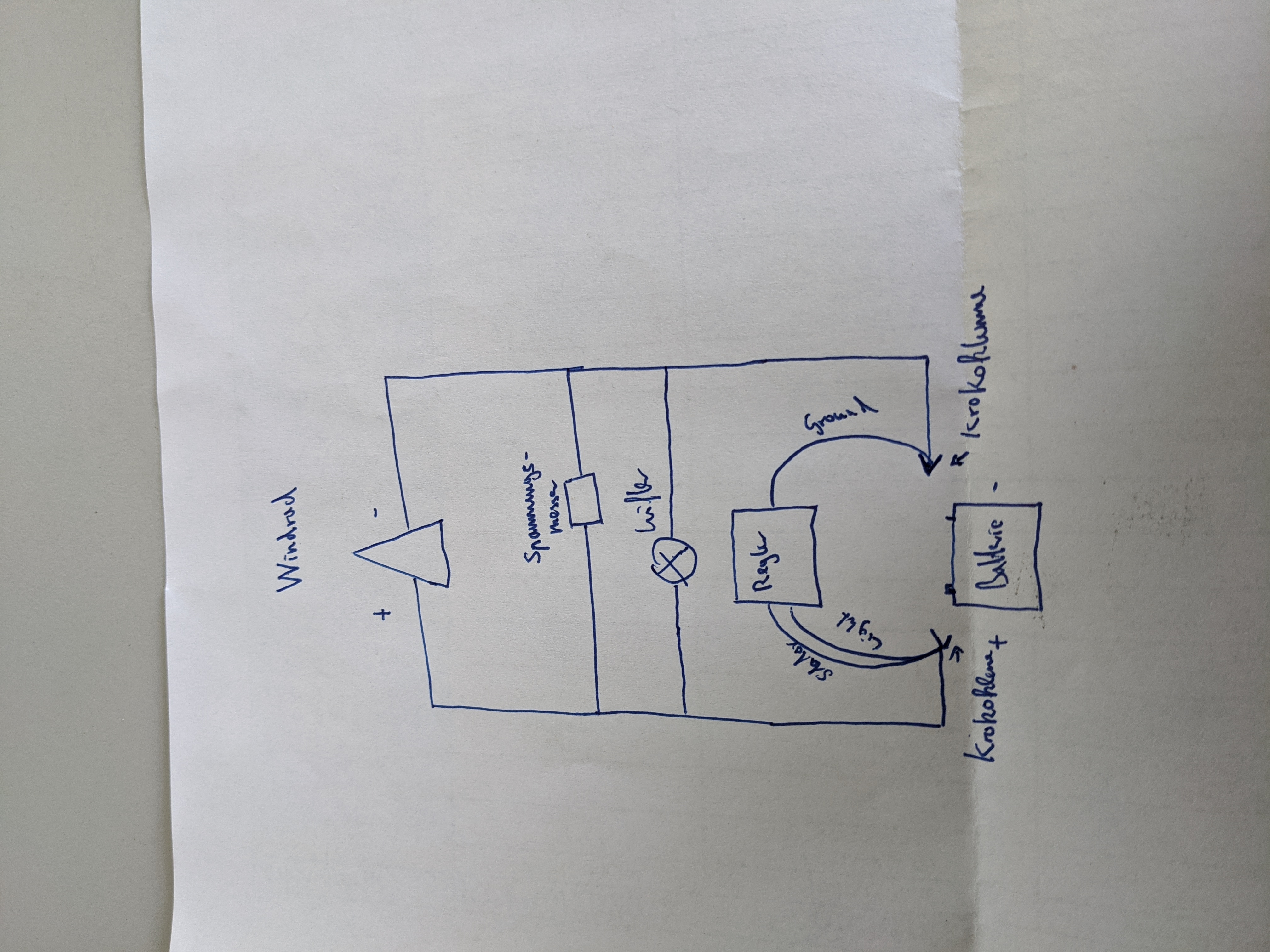

Nochmal kurz, kann ich das so zusammen klemmen oder ist nicht richtig?!
Ich hab wirklich null Dunst ![]()

Danke für die schnellen Antworten.
Könntest du mir vielleicht einen Link schicken von diesem China Roller Teil?
Ich habe den Verkäufer gefragt, wie es sich verhält wenn ich das Teil an einen 12v 120a Akku anschließe.
Seine Antwort:
das Windrad liefert bei immer gleichbleibenden Wind max.ca.30 Watt,der starke Akku hat 1440 Watt, um den nur mit diesem kleinen Windrad irgendwann mal voll zu kriegen braucht man 48 Stunden,wohl bemerkt theoretisch und immer 100% Windverhältnisse ohne Eigenverbrauchsentnahme,bei einem mindestens erzeugten Strom von 12V x 0,3 Amp.,sind es 3,6.Watt.(braucht man zur Volladung 480 Std).
Ich würde das Windrad auf diesem starken Akku direkt anschließen und sehen wie sich das Ladeverhalten am Akku verändert.
Wenn Du eine Solaranlage zum Akkuladen benutzt, ist sicher ein Laderegler für Solar zwischen geschaltet.
Ist der Akku voll,muss der übrige Strom über einen Widerstand,sei es eine Glühbirne,Heizung für einen WW-Boiler o.ä. abgeführt werden,sonst würde der Akku schaden nehmen bei Überlast.
Natürlich erstmal die erste Zeit anschauen wie alles miteinander sich verhält.
Als Laderegler würde ich meinen,eventuell einen Hybridladeregler für Wind und Solar.
Oder einen Laderegler für Windkraftanlagen mit einer Eingangsspannung ab 12V..?? 100Volt.Laderegler ideal vom Windrad BLACK 300,ist mit Bremse)
Ich bin in dieser Linie kein Fachmann,sind aber Erfahrungswerte und es muss ausprobiert werden,ich selber habe auch nur so angefangen und habe auch Geld in den Sand gesetzt,bis ich dahinter gekommen bin was die für mich
idealste Anlage ist,dabei spielen viele Faktoren eine Rolle mit;Windverhältnisse,Eigenverbrauchsentnahme,
Umgebungstemperaturen.

Ich habe mir dieses Windrad gekauft
https://www.ebay.de/itm/12-48-VOLT…353.m1438.l2649
und nun möchte ich einen 12v 0,15A Lüfter damit betreiben.
Ich möchte gerne einen Laderegler und eine Batterie 12v 45a daran hängen.
Wo bekomme ich einen passenden Laderegler her? Preisleistung sollte stimmen. Brauche ich überhaupt einen? Kann ich so an die Batterie gehen?
Ich habe gelesen so einen Solarregler ist nicht optimal... aber ich habe keinen dunst
Ich bin über jede hilfe dankbar. weil ich habe null paln.... ich habe mir halt eingebildet, ich brauch sowas
