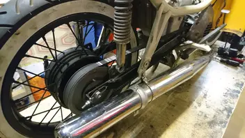

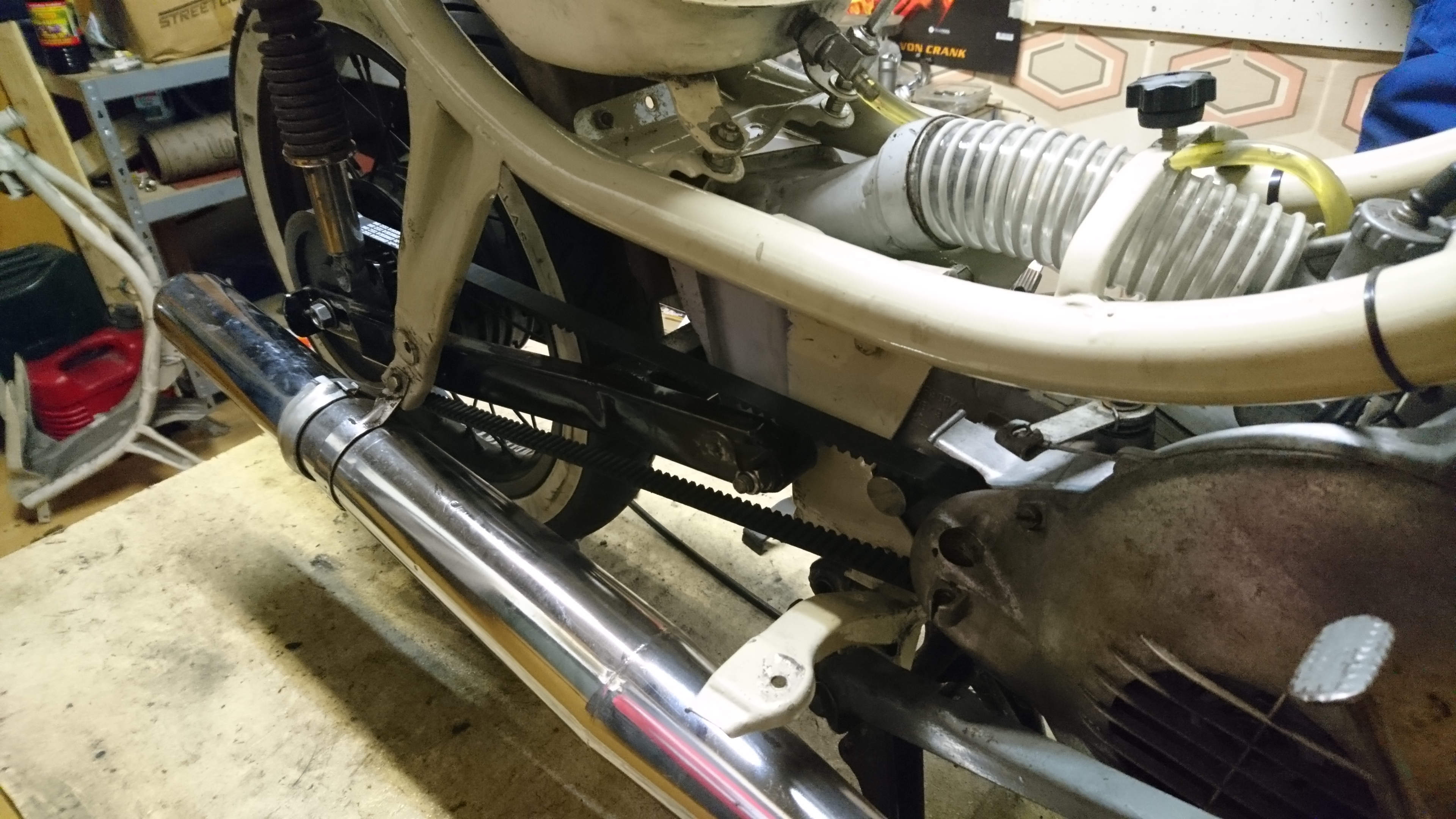

Ja bremse vorne wie hinten kommt von der jawa
und ja der riemen gibt nicht nach, zahnriementriebe sind immer spielfrei
hinten ist alles gedämpft nichts star, die bremse hinten lässt sich erstaunlich gut dosieren, hatte zu beginn auch etwas die Befürchtung das sie zu gut funktioniert
Die Riemenscheibe ist ein din teil die fest am Hinterrad verbaut ist
Danke
Es sieht schlimmer aus als es ist, um aufzusetzen muss du dich ganz schön ansträngen
Danke
Ja vom Drehmoment ist so ein Zylinder schon echt was feines für den alten Motor

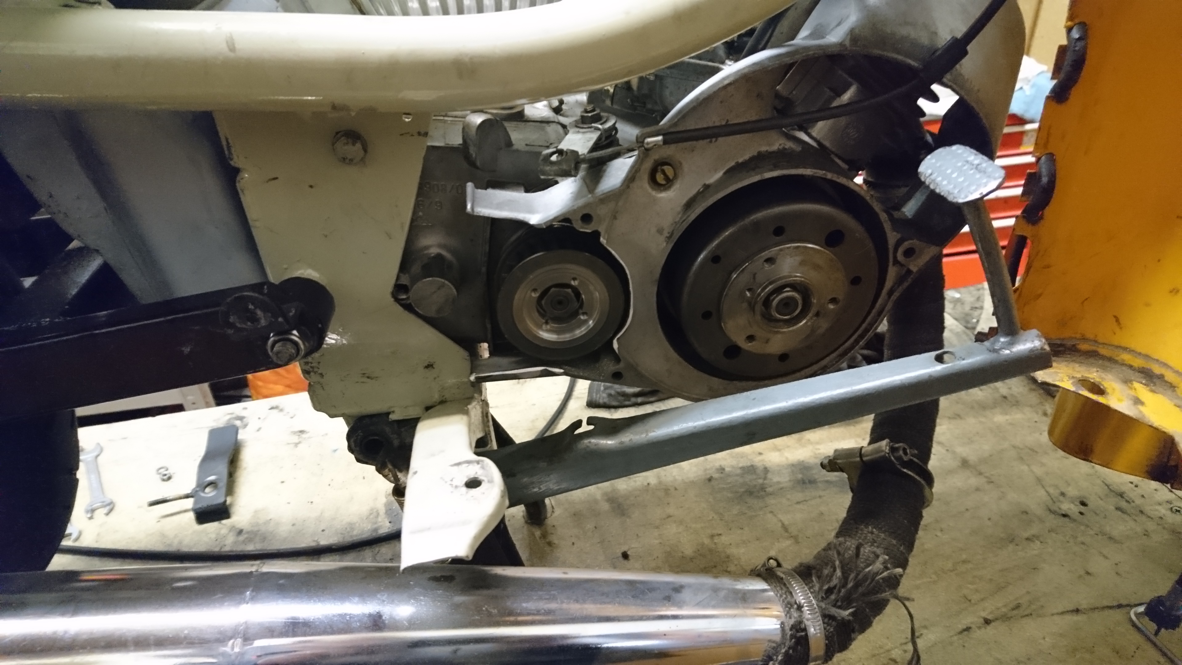

Mal ein kleines up date, nach dem ich die wenige zeit die da war zum basteln genutzt habe
Aber generell lassen sich die Gehäuse sehr gut schweissen
