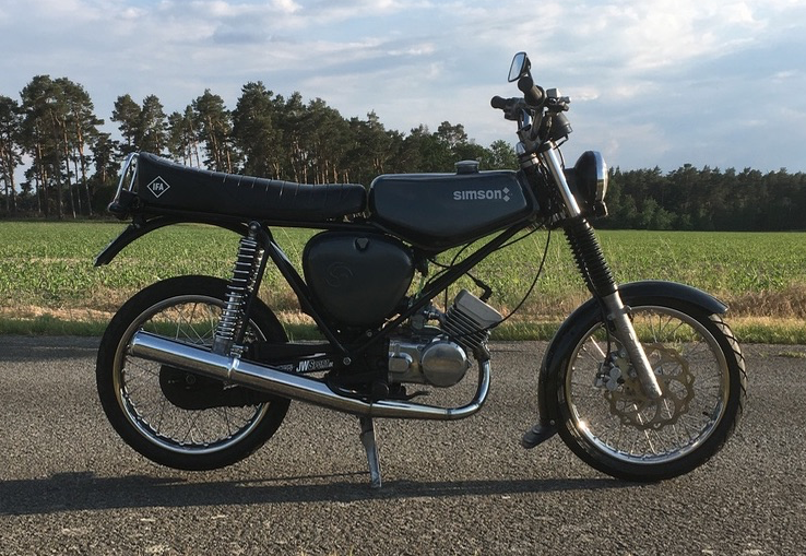

Ob die Strebe zu kurz ist lässt sich schwer beurteilen, ohne Bild von der Seite.

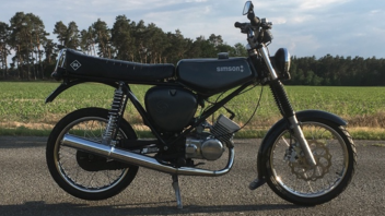

Auf Bild 2 sieht es für mich so aus als würde der Mitteltopf schon auf Kontakt zum Rastenträger gehen. Und generell sieht’s für mich so als würde der Auspuff viel zu weit zur Seite stehen…
Edit: Hab grad mal die Strebe an meinem Fzg. gemessen. Quer drüber von Loch zu Loch: 36,5cm (ich denke mal diese ist im Originalmaß).
Liegt wohl am Nachbau-Fußrastenträger, daß der Auspuff zu weit vom Fahrwerk absteht. Mit der richitgen Biegung (Fußrastenträger) würde der Mitteltopf besser sitzen...
