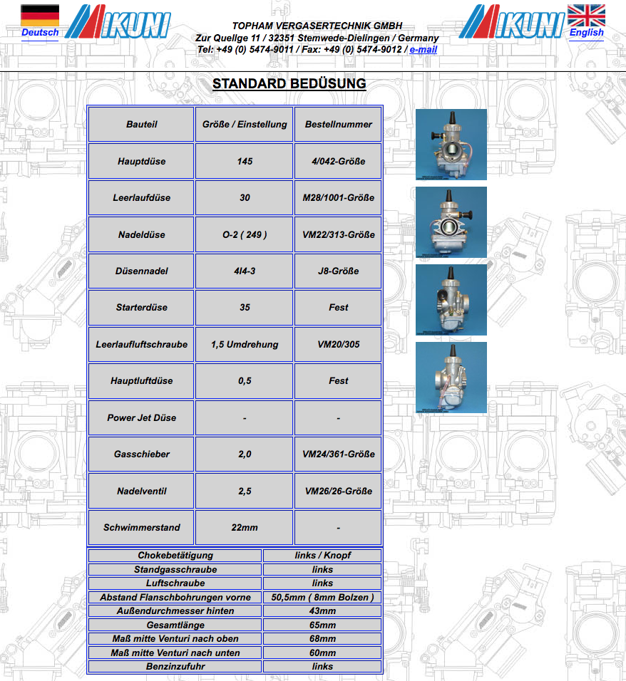

Wenn du Probleme mit „Dreck im Vergaser“ hast, würde ich eher einen vernünftigen Hahn verbauen und/oder den Tank spülen. Auf zusätzliche Filter würde Ich zumindest verzichten…
Beiträge von callecalle
Wenn es bei wärmeren Temperaturen besser gelaufen ist, aber dann bei viel kälteren Klima bockt, musst du es mit anfetten versuchen. Durch den höheren Sauerstoffanteil ist die Einstellung wohl zu mager.
Auch würde ich mal den Benzindurchfluss messen. (Hahn 1min in Messbecher laufen lassen) Nicht das der zusätzliche Filter diesen zu stark reduziert… -
Naja, das fehlende "Komma" kann man sich auch denken. Da mussten wir hier schon schlechteres lesen...
TE: Wie schaut denn die Standgas-Einstellschraube und die Nut im Gasschieber aus? Reagiert der Vergaser dort überhaupt auf Einstellung?
Wie läuft es ohne Verbindung zw. Vergaser und Luftfilter ?
Ist der Vergaser schon mal zufriedenstellend gelaufen ?

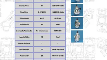

Wäre von Vorteil das gesamte Innenleben vom Gaser bekannt zu geben...
