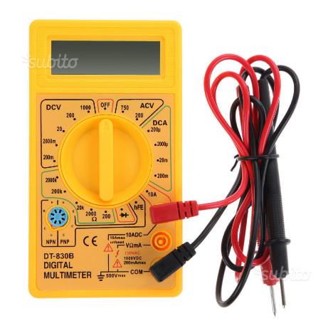

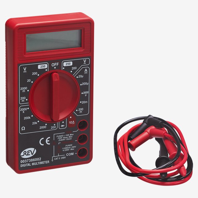

Diese beiden Multimeter Verwende ich
Danke für den Tipp Herr Ingenieur
