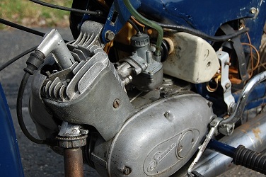

kann mir jemand sagen ob das verbindungsstück zum luftfilter original ist?
scheint mit n bischen zu kurz.

nun ein paar fragen , vielleicht kann mir ja jemand helfen:
die gute zieht nicht richtig , stottert beim gasgeben
neue zündkerze reingemacht und keine veränderung.
bei einer stellung des gaszuges beschleunigt sie langsam und
lässt sich auch hochschalten mit kaum stottern , zieht jedoch
schlecht,
irgendwelche tips?
vergaser oder zündung?
vielleicht kanns auch die undichte verbindung von luftfilter und vergaser sein?
