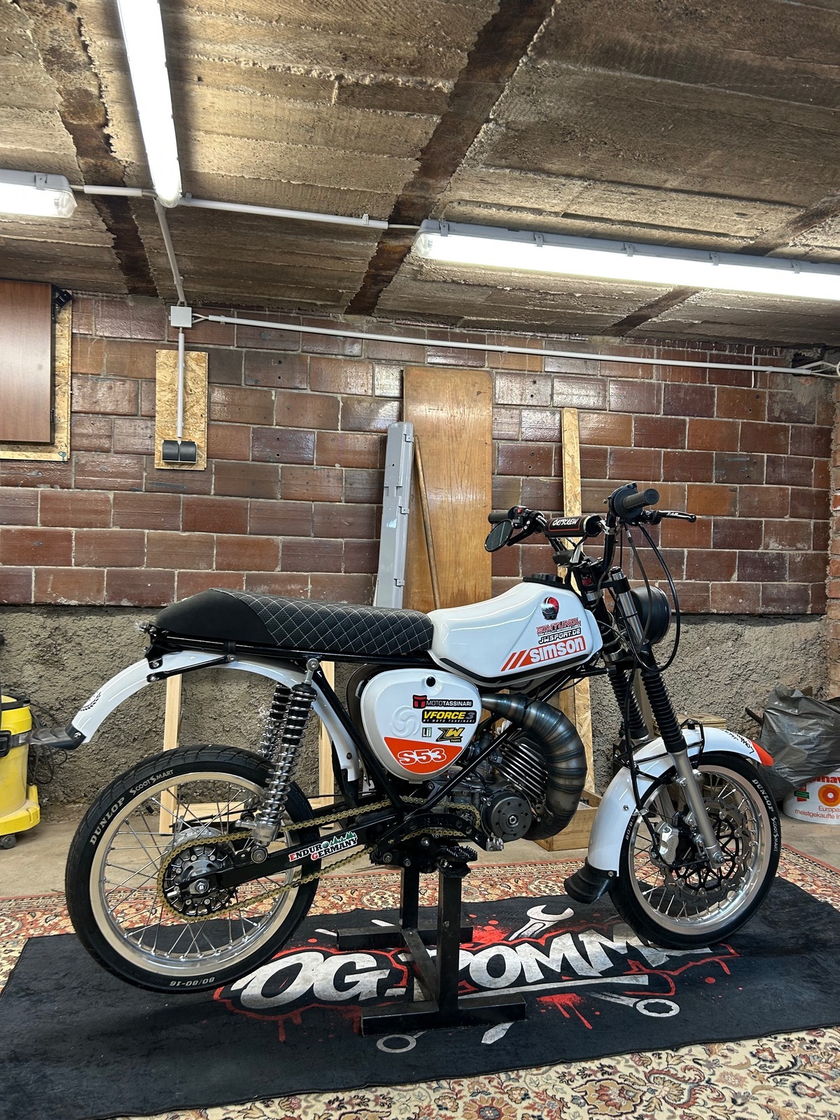

Nabend Leute.
Mal wieder ein paar Neuerungen. Die „Tafeln“ sind gebaut und liegen beim Lack.
Kleinanzeigen hatte mir mal eine MVT für 80€ vorgeschlagen, musste ich natürlich zuschlagen. Hatte bisschen Bedenken aber eingebaut und läuft. Manchmal muss man einfach Glück haben.
Des Weiteren habe ich mir noch einen neuen ESD besorgt, dazu musste ich den Herzkasten nochmal bearbeiten, hat aber alles soweit geklappt und der Deckel passt wieder dran.
Nächstes WE geht’s nach Grossenehrich zum Treffen.
Anbei noch ein paar Bilder.
Guten Abend Leute. Also, die Karre läuft wie nen Bienchen. Hat jetz schon nen paar KM gesehen und bin echt zufrieden. Nen 5. Gang wäre noch was feines 😂 aber das kommt dann im Winter wahrscheinlich.
raschialso die Kettenführung ist noch so verbaut wie auf den Bildern. Die obere Schiene ist am Ende ein bisschen abgerieben aber alles noch im Rahmen. Darunter ist ja dann der Schleifer der Schwinge.
Zwecks Koso Tacho. Meiner findet leider kein Signal von der Scheibe vorn. Wie habt ihr das gelöst ?
Da ja zusehen ist, das ich mein Moped ehr so baue wie es nicht jeder hat, bin ich gerade dran „Tafeln“ für die Seiten, quasi unter der Sitzband zu bauen. Diese werden dann weiß lackiert und dann kommen noch ein paar Aufkleber drauf.
Mein angestrebtes Ziel ist es, auf kurz oder lang mal dem Moped ein 80er/90er Jahre Dekor zu verpassen. Dazu bin ich gerade mit einem Bekannten im Austausch der mit mal eine Vorlage machen will.
Anbei noch ein paar Bilder der letzten Wochen 🤗
In diesem Sinne, immer Volljas ✊🏻 -

Guten Abend Leute. Gute Nachrichten aufen Sonntag Abend. Mein Moped läuft wieder. Bin heute mal auf Suche gegangen. Zu erst habe ich alle Massepunkte kontrolliert und dabei festgestellt das ich kein bzw. Nur schlechten Durchgang vom Massepunkt Herzkasten zum Massepunkt Motor bzw Lenkkopf habe. Habe dann den Massepunkt im Herzkasten freigelegt und gesehen das ich damals beim neuaufbau wohl nicht so richtig blank gemacht habe 💀
Also schön alles blank gemacht und wieder zusammengebaut. Habe schon gehofft das es das war aber leider lief sie dann immer noch nicht. Bin dann noch schnell in die Garage gefahren und habe aus meinem Cross Umbau die Zündspule ausgebaut. Zurück zu Hause in mein Moped eingebaut und siehe da, lauft wieder. 👌🏻
Danke für die Tips und schönen Sonntag Abend noch 🍻
