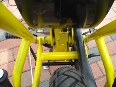

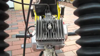

    hallo memel,
    wenn ich das richtig verstanden habe, muß in fahrtrichtung gesehen die rechte pratze unter die linke ja ?? dann hab ich es genau verkehrt gemacht :wallknocking:
    ich hoffe das der fehler damit behoben ist. vielen dank für die schnelle antwort.

    hallo,
    bin gerade dabei eine s51 aufzubauen. habe jetzt folgendes problem. der motor sitzt schief. da der motor richtig saß bevor ich die simme auseinandergenommen habe, habe ich vermutlich irgend etwas verkehrt zusammen geschraubt. Nur was?? am deutlichsten sieht man den fehler an der verbindung vergaser zum herzkasten. der gummiansaugstutzen passt überhaupt nicht. wäre super wenn mir jemand helfen könnte. habe zwei bilder angehängt . hoffe das man darauf was erkennt.[attachment=0:1mricxsd]Schwingenlager2.jpg[/attachment:1mricxsd]
