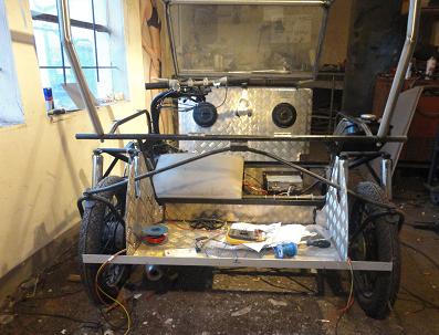

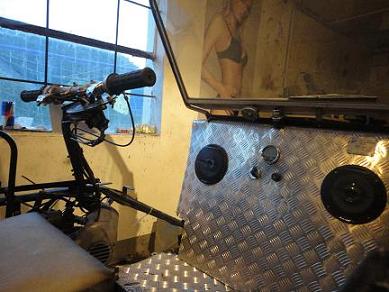

Re: DUO 3
Hier mal zwei Bilder: von hinten und die Lenkung
Gruß Chris

Re: DUO 3
Da mussich erst noch welche machen, der ist noch total zerlegt, bin noch beim lackieren. Die erste "nackte" Testfahrt lief aber schon super, richtig Durchzug, mit zwei Mann. Fährt sich aber durch die Lenkung wie ein Sack Schrauben. Ist das bei allen so oder liegt dies an der Seilzuglenkung?
Bremsen sind klasse, beide Hinterräder blockiert, vorne fast. Werde wohl mal Bilder machen Ich bin noch beim Kofferraum bei, den bekommt er auch noch, ist ja genug Platz hinter der Sitzbank.Gruß Chris
