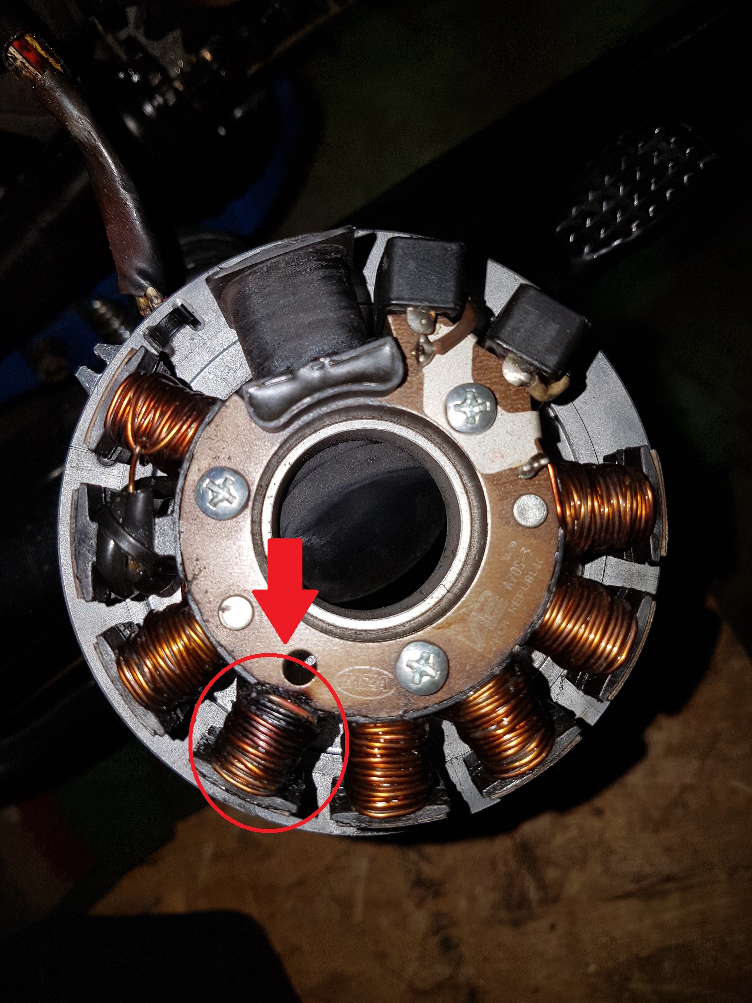

Also es war definitiv ein defekt an der Grundplatte... Neue rein und alles war wieder i.O.
Zitat von 2t-Tuner
Hast du Schleifspuren in der schwungmasse oder fehlt ein Stück Magnet ?
Ne die Magnete sehen absolut Top aus, ist auch erst letztes Jahr neu reingekommen (vergossene Magnete).
Ebenso wie die Zündspule, das einzigste was halt jetzt noch über 7 Jahre alt ist bzw. war, sind Regler und Grundplatte.
Die Isolation der Kabel usw. sehen auch nicht mehr wirklich gut aus, hab ne neue Grundplatte und zur Not noch ne Zündspule da, werde ich heut mal probieren.
Zitat von YYYYY
Hat mit der Zündung ansich aber nix zu tun, denn das ist eine Spule für die Bordspannung. Für den Zündfunken sind nur die drei schwarzumwickelten relevant (die große für die Induktion der Zündspannung, die zwei rechts daneben für das Pickupsignal).
Ah ok. kann ich irgendwas messen um die funktionalität der Grundplatte zu bestätigen?

Muss mir am WE mal Zeit nehmen um alles mögliche zu checken...
Ich habe einen Schwarzen NGK Stecker dran, keine Ahnung ob 1 oder 5kOhm - dieser hat aber auf alle Fälle schon mehrere Tausend km funktioniert.
Am gesamten Setup wurde nichts geändert, deswegen tippe ich eher auf einen Hardwaredefekt.
Also mt der NGK BH9S genau das selbe, wie vermutet muss es was an der Zündung sein, konnte das Schwungmasse noch nicht abnehmen, Abzieher und Haltegurt liegen noch in der Werkstatt
Bild der Isolator leider etwas verkackt
- ca. 3000km gelaufen -
Bin auch immer Isolator gefahren, hatte nie Probleme. Deswegen habe ich nun auch eher die Vermutung das was anderes Faul ist. Grundplatte oder Zündspule schrott.... ?!
