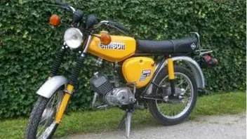

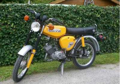

    Re: Meine S51 B-2-4
    Zitat von SonyEricsn
    ganz hübsch, aber ich finde die silbernen schutzbleche passen i-wie gar nicht :sorry:
    schwarze würden bestimmt besser passen :thumbup:
    lg eric :cheers:
    Schwarz war alle, mein Budget für den Neuaufbau betrug ca. 300€, mit eingerechnet die Papiere, welche neu beantragt werden mussten. Und da ich die Schutzbleche quasi neu Lackiert bekommen habe, werde ich über die Farbe mal hinwegsehen;)
    Re: Meine S51 B-2-4
    Ich find die Kombo trotzdem schön, Gelb is halt so bissl meine Farbe, und passt auch zu meinen zwei Lieblingsvereinen (Dynamo DD und Füchse WSW) :D Außerdem war der Chrom auf den Stoßis nicht mehr in Ordnung.
    Das ist ein M541 Motor aus einem SR50 mit Zylinderkopf aus einer Schwalbe KR51/2, weiss nicht ob man die abgesägte Kante auf dem Bild sieht ;)
    Zudem hat der Motor ne Leerlaufkontrolle und einen Drehzahlmesser. Also quasi fast ne Comfort ;)
    Ich stell heut mal meine S51 vor. Ursprüngliches Baujahr 1984, Neuaufbau Sommer 2009 bis Januar 2010. Sie sieht jetzt ein wenig anders aus. Habe den Klappbaren Kickstarter gegen einen "normalen" getauscht, wegen der Lackschäden am Fußrastenträger. Ich habe zwei eckige Spiegel und schwarze Handcrossschützer verbaut. Ansonsten entspricht das Bild im großen und ganzen meinem Moped.
    Nebenbei Suche ich auf diesem Weg noch Simson Fahrer aus Bautzen und umgebung (50KM) für Ausfahrten und Schrauberhilfe.
