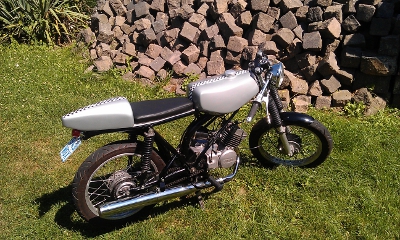

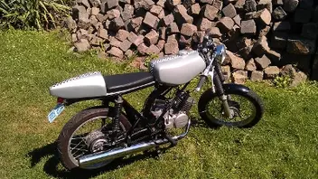

    Sooo,
    mal ein kleines Update. Da ich mittlerweile studiere, komm ich nicht mehr ganz so oft dazu was am Moped zu machen. Nichtsdestotrotz hat sich noch ein bisschen was getan. Sie ist vorne noch etwas tiefer, es gab nen anderen auspuff, neuen zylinder, stummellenker, tacho, mz armaturen, endlich mal ne sitzbank...
    schauts euch einfach an :D
    ich würd mich über kommentare freuen :)
